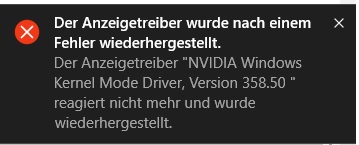

Unten kam grade diese Fehlermeldung:

du scheinst noch mit dem 358er treiber zu fahren. teste auch mal den aktuellen nvidia-treiber

Grade auch gesehen das es nen aktuellen neueren Treiber gibt...:lol:
