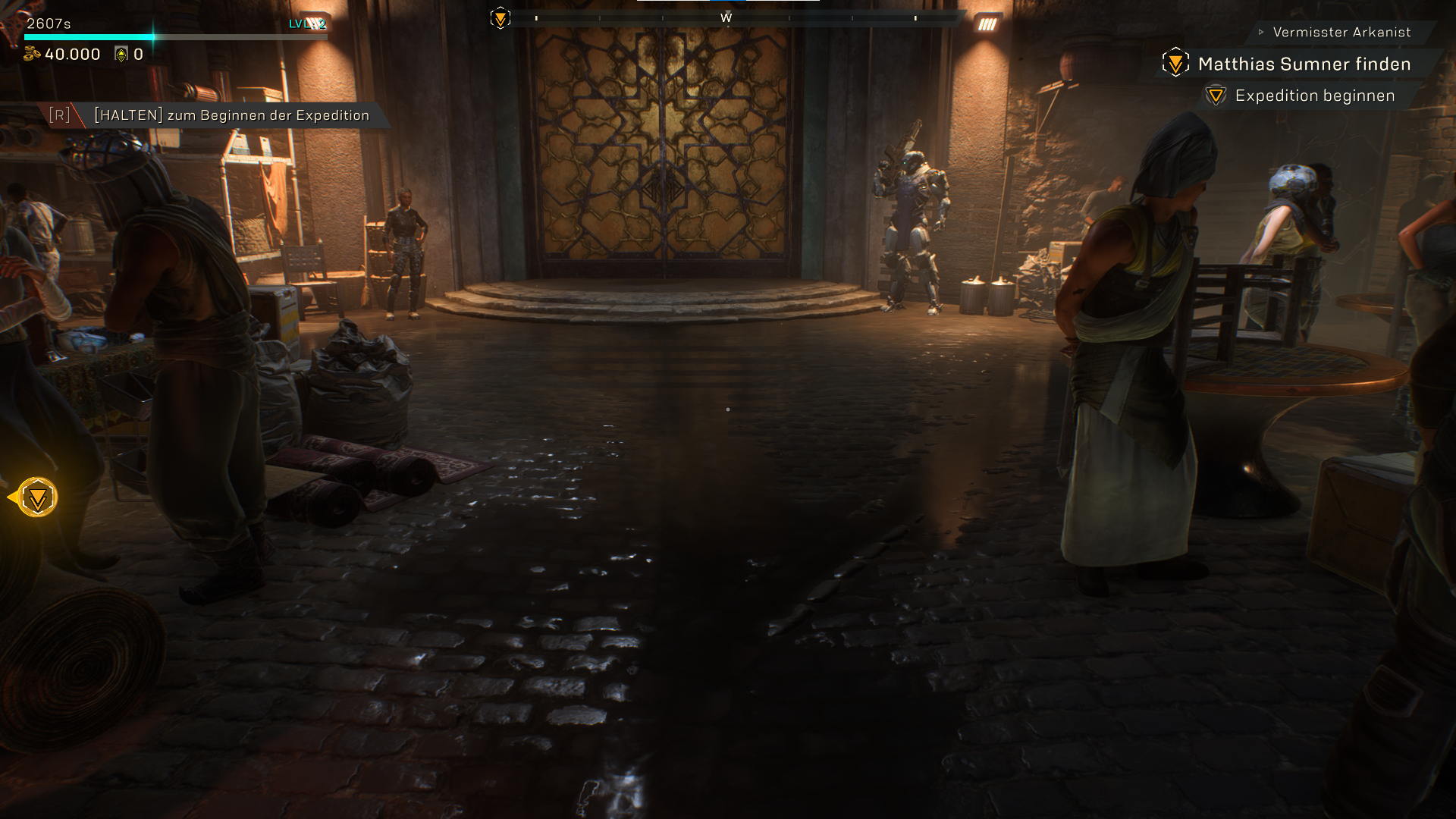

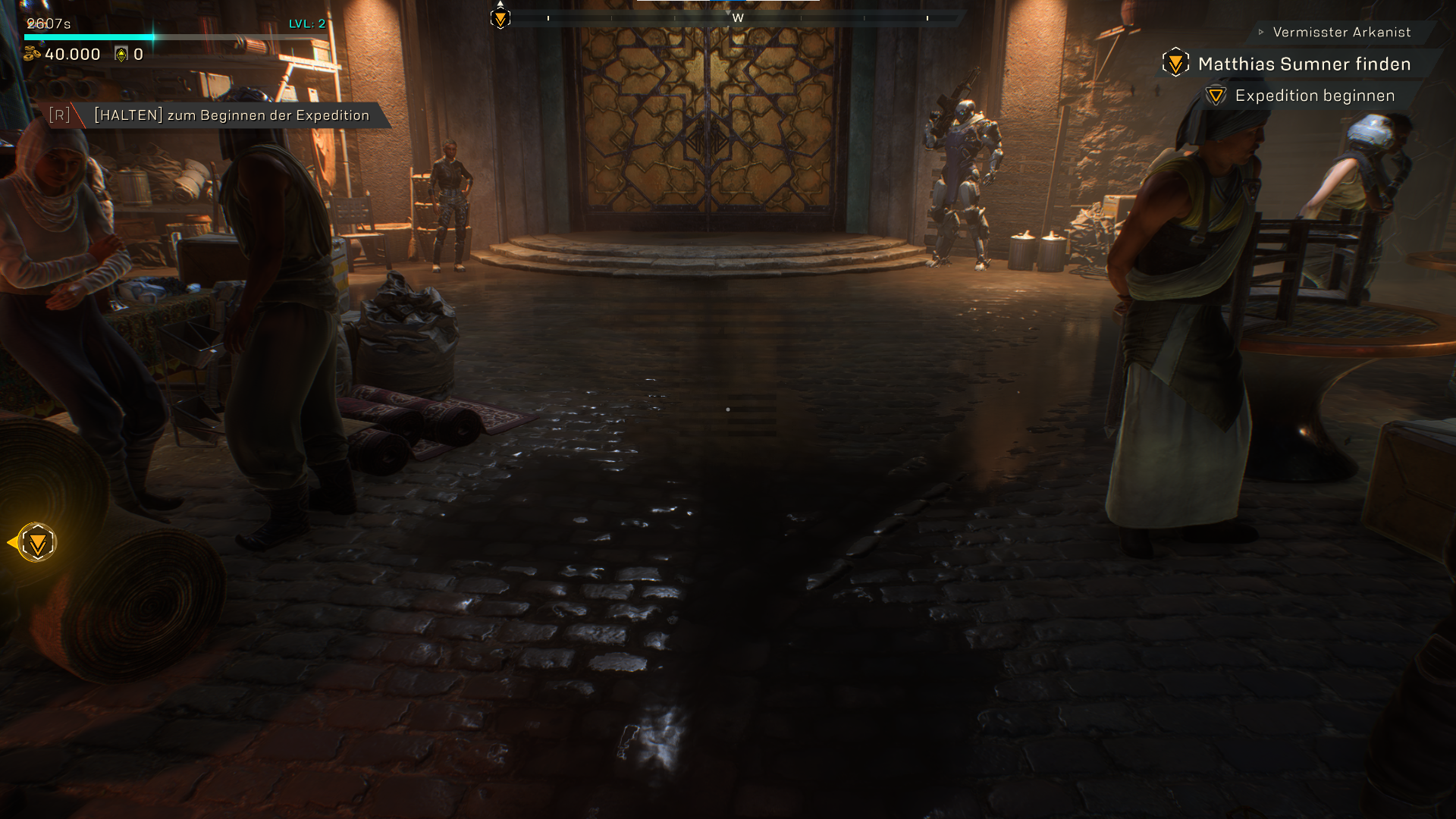

Seid ich mein PC Komplett platt gemacht habe über Disk Part funktioniert nix mehr richtig.
Wenn ich spiele starte sehe ich manchmal die Maus nicht, keine Ahnung ob die Info hilft.
Ingame werden auch manche Texturen nicht richtig geladen, irgendwas ist mit der Kanten Glättung los.
Auch in Spiegelungen zbs Wasser... wenn man sich ein Gebäude in der Spieglung angucken möchte, geht das kaum da große Pixel sich abwechseln zu flimmern.
Windows 10 Pro und Home installiert hat nix verändert. (Mehrmals mit AppCenter und ohne AppCenter ob ich die Treiber selbst lade oder es über AppCenter oder Adrenalin mache hat nix verändert).
Q-Flash hab ich auch gemacht mehrmals mit den selben Versionen (FC,FD,FGd,FGb) mit automatischen Einstellungen und manuelle hat nix verändert.
Monitor habe ich gewechselt hat nix gebraucht auf mein 4k TV war wenigstens das Problem mit der Kanten Glättung weg aber die Pixel Probleme nicht...
Habe Adrenalin installiert, gleich mehrere Versionen, mit Formatierung der alten Treiber... hat aber nix gebracht
PC Reparaturen gemacht über Shift/Neustart und über CMD(Als Administrator)C: /F /R (J/N) J
Bitte hilft mir Das einzige was noch ausprobiert werden muss ist Mainboard,CPU,GPU Wechsel
Morgen teste ich mal mein 1050ti vllt ändert das ja schon alle und mein GPU ist kaputt... Screenshot 2025-01-16 020716.pngScreenshot 2025-01-16 020654.pngScreenshot 2025-01-16 020827.png

Die Fotos sehen auf den ersten Blick OK aus. Eventuell kurze Videos aufnehmen, damit man den Fehler besser erkennt? Welches Spiel ist betroffen? Hast du das Problem auch bei anderen Spielen?

Da auf den Screenshots hier keine Fehler erkennbar sind, würde ich dann eher den Monitor in Verdacht nehmen.
Reaktionen: drrrk, Arboster und lazsniper
Ich kann auch beim Besten Willen keine Bildfehler erkennen.
Anderes Kabel zum Bildschirm/TV mal getestet?
Reaktionen: drrrk, lazsniper und Aduasen

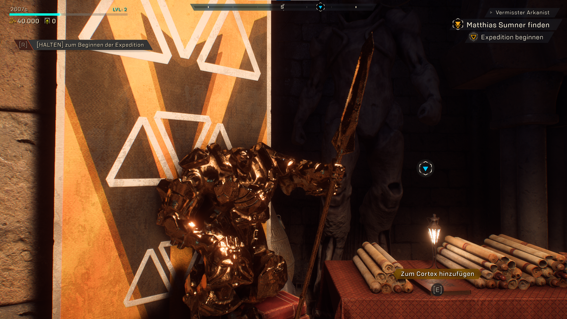

Ich kann da nur im Schatten vor der goldenen Tür streifen sehen die wohl nicht da sein sollten.
Auflösung ist korrekt eingestellt? Vor allem wenn sich das Verhalten ändert wenn der Monitor gewechselt wird.
Wenn das Bild auf den Monitor deutlich von einen (von dir erstellten) Screenshot abweicht, kann auch deine GPU dafür verantwortlich sein.

Ich sehe das sogar hier über mein Handy xD die Striche im Wasser und das Gold der Statue ist verpixelt Plus guck mal die Waffe von der Statue an an der Klinge erkennt man zbs das die Kanten nicht glätten.
