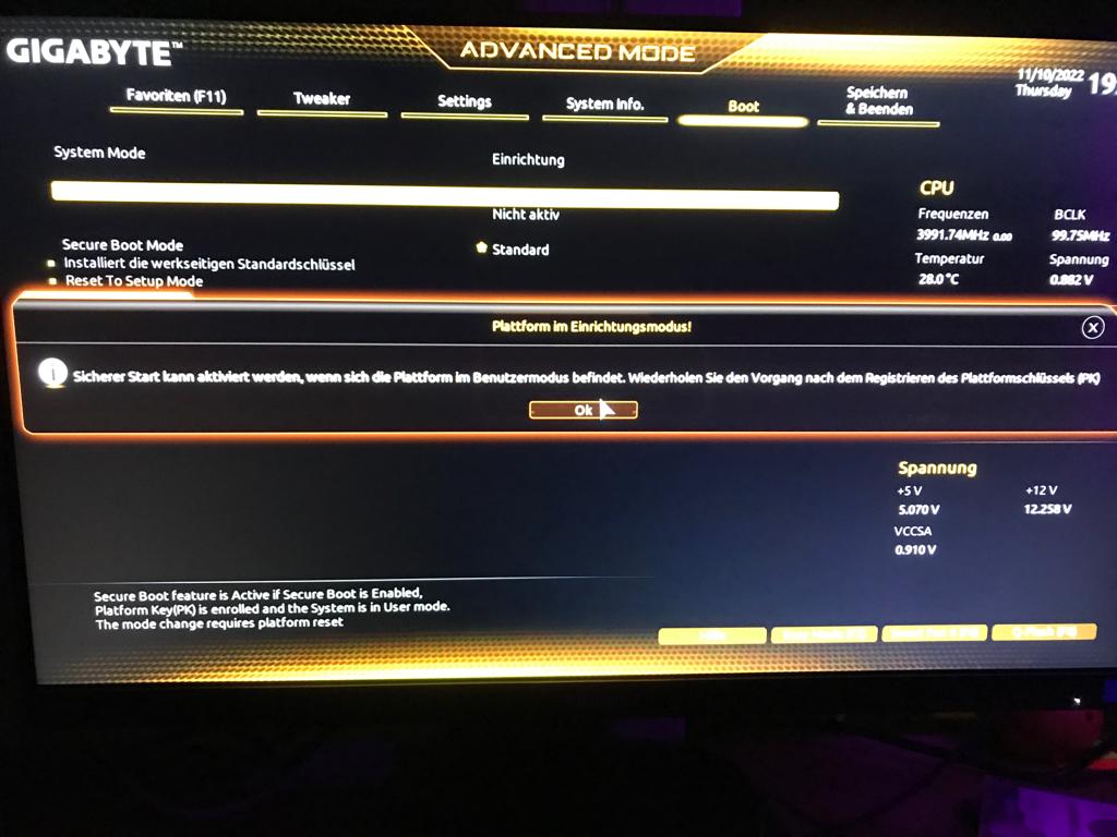

Ich hab mit heute Windows 11 installiert bzw. das update dazu gemacht. wollte dann Valorant spielen und dann kam die Meldung das dafür de Secure-Boot aktiv seien muss. Also bin ich ab ins BIOS und wollte das ändern. Und um den secureboot zu machen musste ich den Platformschlüssel (PK) registrieren. Gesagt, getan, mit der Folge, dass ich jetzt kein Bild mehr habe...

Vielleicht hilf das angehängte Bild

Ich bin jetzt noch ein wenig verwirrter .. Du hast doch jetzt ein Bild und es geht Dir nun darum, dass Windows nicht mehr bootet? Oder ist der Screenshot nur für die Erklärung PK?

Ne das Bild wurde aufgenommen bevor es den Blackscreen gab

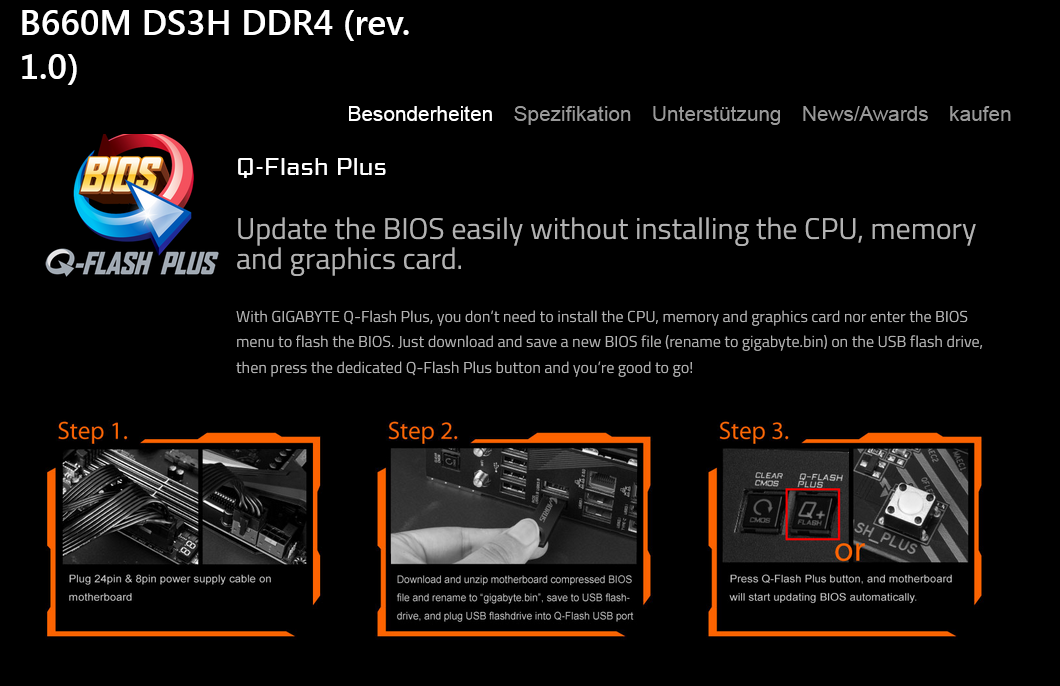

Wie spiele ich das BIOS neu auf? Muss ich nen Boot-Stick erstellen oder wie geht das? Hab jetzt auf die schnelle nur gelesen das ich den vom strom nehmen soll

b) BIOS zerschreddert, evtl. mittels QFLASH+ BIOS neu einspielen

Wenn ich das mit dem Q-Flash machen will, kann ich dann den usb stick von windows nehmen und die boot datei durch die bios datei ersetzen. Weiß nicht wie ich rausfinde welches format mein stick hat... (FAT32 oder so sollte es ja sein)

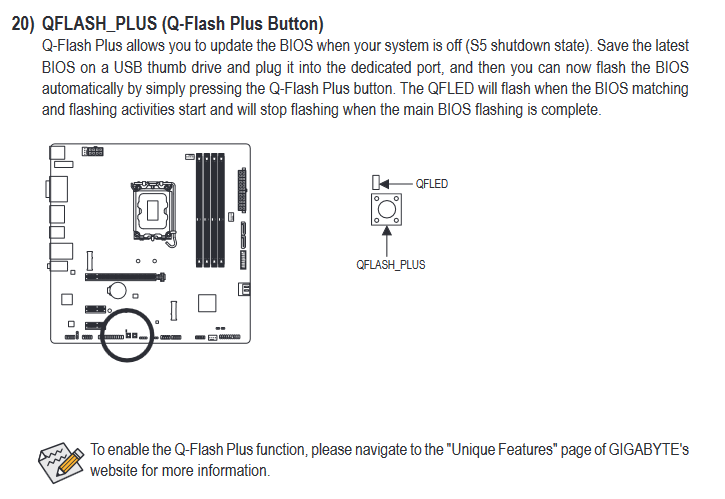

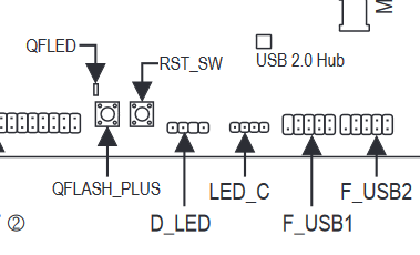

Nope geht nicht. hab den Stick erstellt und ihn in den BIOS USB-port angeschlossen. wenn ich die Qflash taste drücke passiert rein garnichts. keine led blinkt...
Um es genauer zu definieren. Wenn ich die taste drücke wenn der PC aus ist, geht er kurz an und direkt wieder aus. aber die led leuchtet garnicht

Dann teste es mal mit ausgebautem Ram und dann später auch mal mit ausgebautem Ram und ausgebauter Grafikkarte!
Und die Platte(n) kannst du auch mal abklemmen!
Ansonsten:
  • Hast du das BIOS- File auch entpackt und umbenannt?
  • Wie hast du den Stick formatiert? Schreibt da Gigabyte etwas dazu?
  • Hast du schon mal einen anderen Stick getestet?
  • Hat der Flash- Knopf einen Druckpunkt? Hast du den mal etwas fester gedrückt? Hast du den mal auch etwas länger gedrückt (vielleicht eine knappe Sekunde)?
