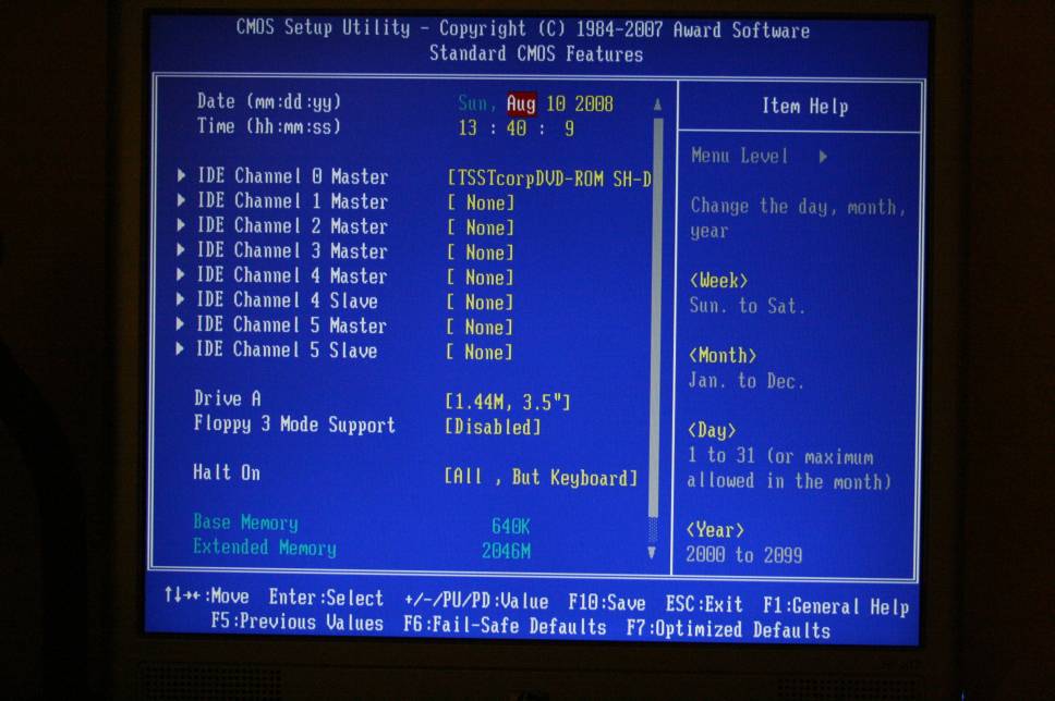

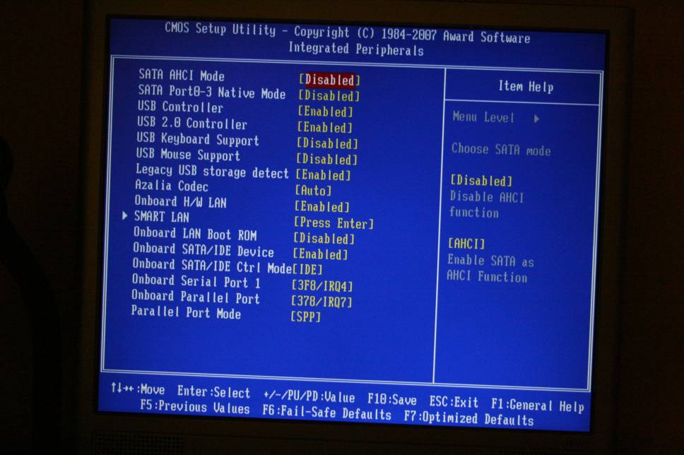

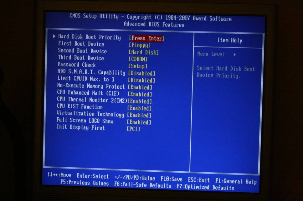

edit: So, Bilder sind fertig.
Bild 1: Standard Cmos Features
Bild 2: Advanced Bios Features
Bild 3: Integrated Peripherals

Im Standard Cmos wird die Platte nicht aufgelistet, also kannst Du auch nicht davon booten, evtl musst Du den AHCI Modus noch einschalten?
Also ich hab jetzt mal im Integrated Peripherals folgendes eingestellt:
Sata AHCI Mode auf AHCI
Oboard Sata/IDE Ctrl Mode auf AHCI
ansonsten kann ich nichts finden wo man noch AHCI einstellen könnte...
und sonst nix geändert, die Fehlermeldung besteht aber weiterhin....

edit: Spinne ich?! Im Bios unter Standard CMOS sind es weniger Einträge gewordern, angezeigt wird aber immer noch nur das DVD Laufwerk... Und jetzt nicht mal mehr das... Jetzt steht noch da:
IDE Channel 0 Master [None]
IDE Channel 1 Master [None]
IDE Channel 2 Master [None]
IDE Channel 3 Master [None]

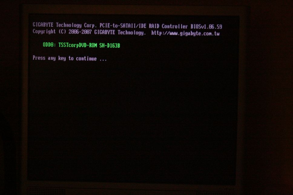

In der Kombination DVD lila Festplatte orange erschien während dem laden der Name des DVD Laufwerks in grün, ich werde mal ein Bild davon machen... :eek:
Das war jetzt mit den Settings auf AHCI wie oben in Post #3 beschrieben.
So, hab das Bild gemacht...!

Teste mal alle verschiedenen Varianten aus, es kann sein, dass Du das DVD an einem Raidport angeschlossen hast und es dann nicht geht, da man ja kein Raid mit DVDs erstellen kann, stelle evtl auch AHCI wieder aus. Testen, Testen >> wundern.
Bei lila - lila wird ebenfalls obiger Screen angezeigt bei Bios Einstellungen wie in Post #3.
Was ist eigentlich Sata Port 0-3 Native Mode? Soll ich das mal enabeln?

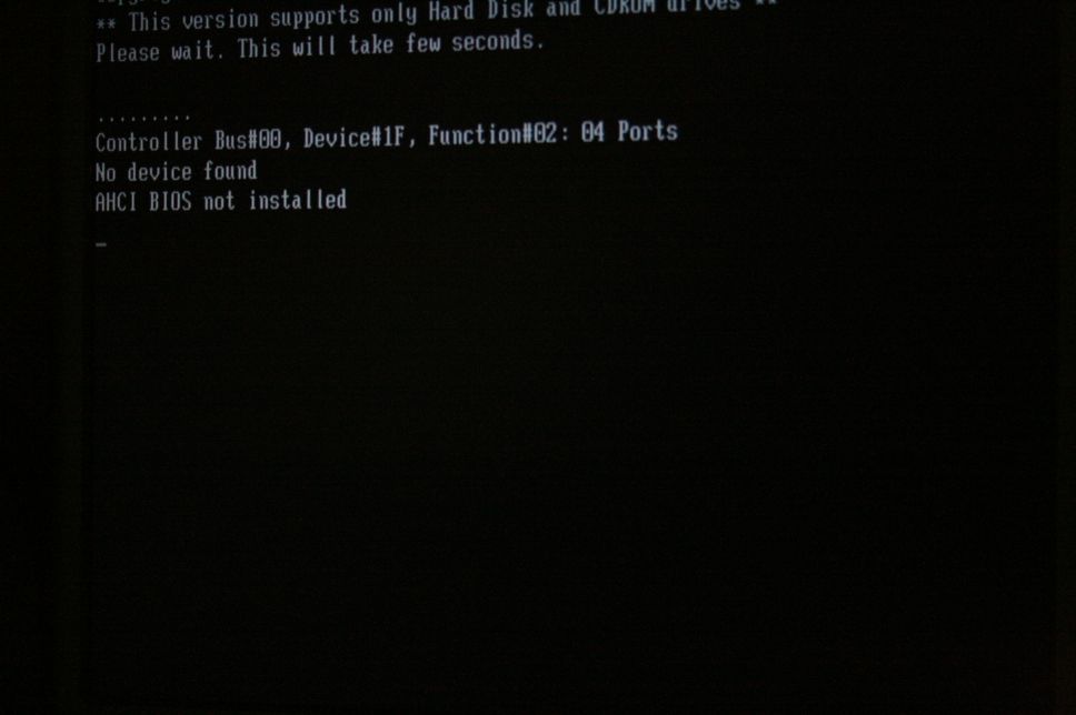

Weiterhin die grüne Schrift, wenn native mode disabled ist da folgendes angezeigt während dem laden...
AHCI ist aktiviert. Wenn native mode deaktiviert ist steht das gleiche dran^^

wenn nur Sata Port 0-3 Native Mode enabled ist, in der Kombination HD orange DVD lila, leuchtet keine Grüne schrift auf und er überspringt auch den Screen hier in diesem Post. Bei deaktiviertem Sata Port 0-3 Native Mode passiert das gleiche.
