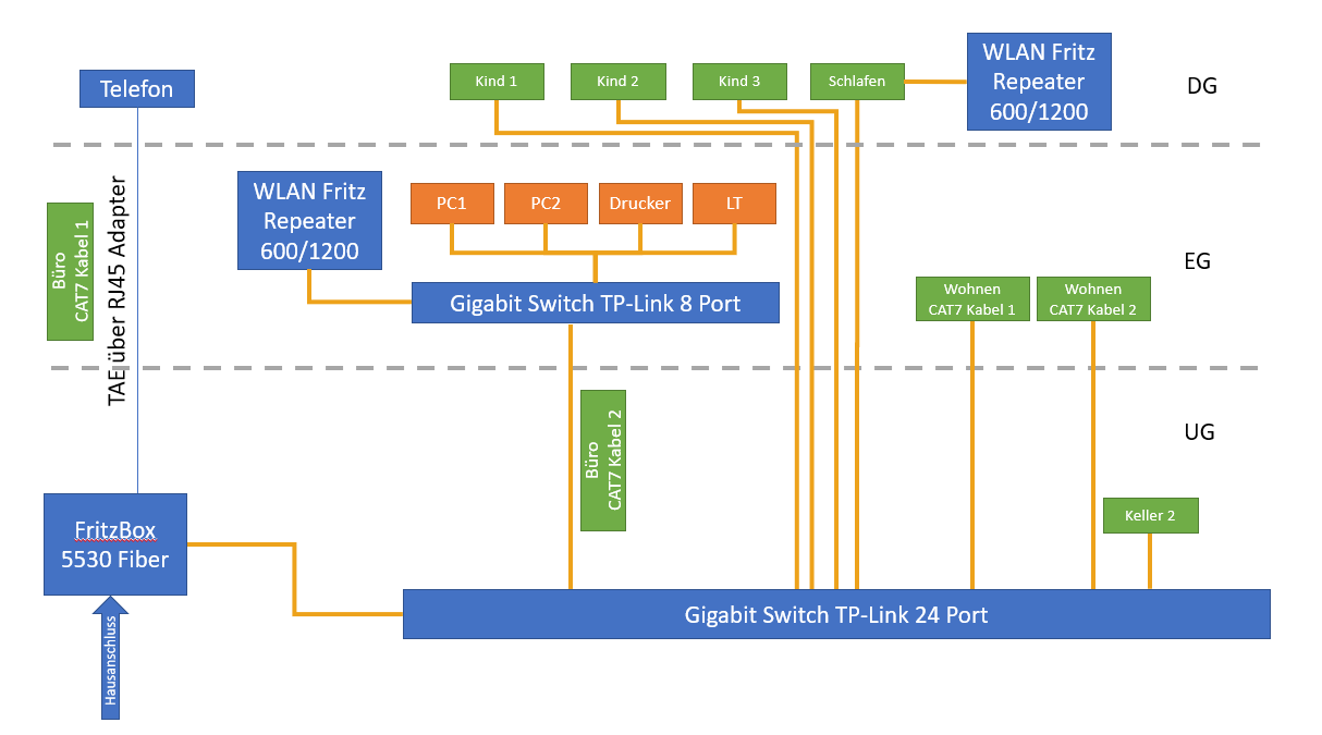

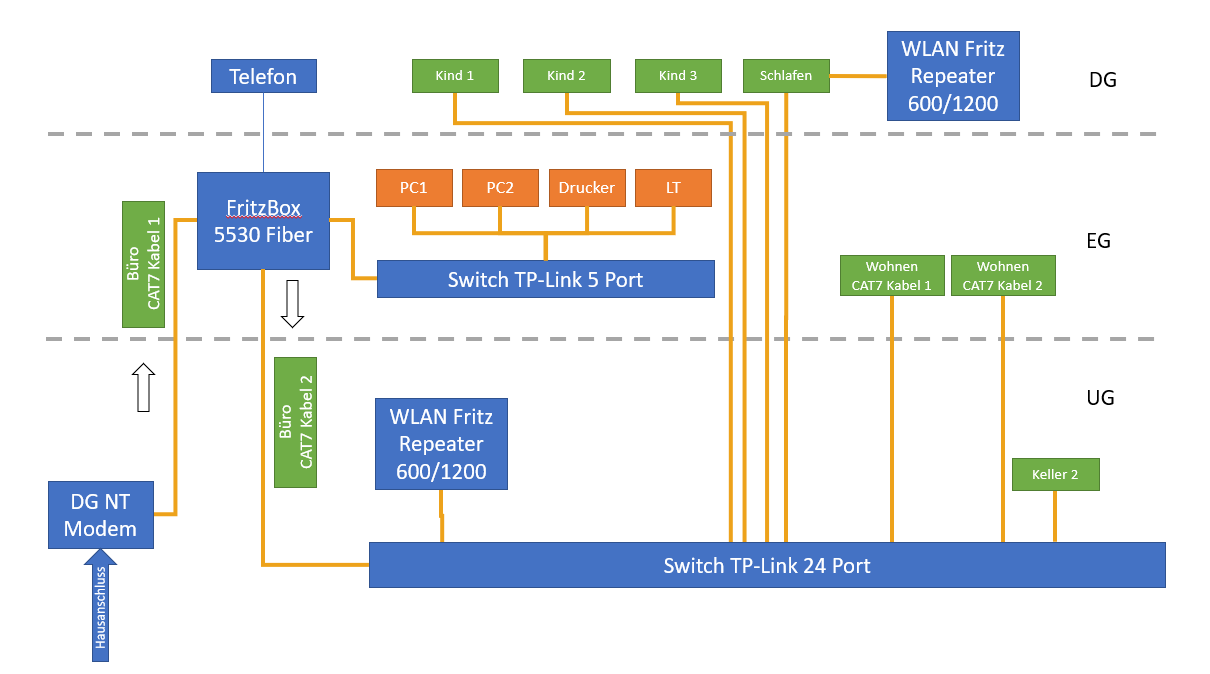

demnächst wird unser DG Glasfaser-Anschluss aktiviert und ich muss mein Heimnetzwerk umbauen.
Die Glasfaser kommt im Keller rein. Jetzt habe ich eine Variante mit Fritzbox im Keller ohne DG Modem, und eine Variante mit Fritzbox im EG mit DG Modem. Siehe Bilder.
Welche würdet ihr umsetzen? Oder andere Vorschlänge wie ich das WLAN auf 3 Stockwerke verteilt kriege durch Stahlbetondecken?

Du hast doch genug Kabel in jede Etage wie es aussieht.
Dort halt AP anschließen per LAN.
Aufbauen würde ich Variante 2.
Reaktionen: Moeller13
Wie BFF, würde Variante 2 nehmen
Ich würde. Variante 1 nehmen. Aber keine 5590, sondern 7530ax oder 7590ax.
Router im Büro EG ist besser wg DECT.
Nach 2 Betondecken ist Schluss mit DECT.
Außerdem spart man einen Access Point. Wenn man im Keller nur geringe Datenrate braucht, kann man den weglassen oder dort was altes verwenden.
Repeater 1200 würde man auch nur verwenden, wenn bereits vorhanden.
Die Repeater 600 haben keinen LAN Anschluss.

Wenn die Fritzbox ins EG soll und DG Modem im Keller, dann kannst du ja die volle Auswahl der FRITZ!Boxen nutzen und brauchst keine GF Fritzbox. Wenn du unbedingt eine GF Fritzbox willst, dann lass dir auch dort hin gleich Glasfaser legen.

Wenn ich "normale" APs nehmen würde, geht das dann dass ich im ganzen Haus dasselbe WLAN Netzwerk hab? Ich dachte halt wenn ich alles von AVM nehm kann ich relativ problemlos ein Fritz Mesh aufbauen.
DECT über die Fritzbox hab ich bisher nicht vor zu nutzen. Hab noch ein anderes DECT Telefon mit Basisststion (dafür das TAE über RJ45) das ich jetzt deswegen nicht wegwerfen würde. Nutze es eh kaum.
Überall gleiche SSID, gleiche Authentifizierung und gleiches Passwort setzen. Und ggf noch darauf achten, dass alles an der gleichen L2 Domain hängt, also keine Router-Funktion in den APs aktiv ist.

Wenn du eher der sparsame Typ bist, dann tu dir nen Gefallen und hol auch keine 5530.
Gebrauchte DSL-Fritz!Boxen (7520, 7530, 7530 AX) gibt's deutlich günstiger und haben einen aktuelleren Chipsatz.
1&1 Festnetz
Danke für den Hinweis. War mir nicht bewusst. Dann würde es also durchaus Sinn machen von DG das Modem installieren zu lassen und nicht direkt per Glasfaser in die Fritzbox zu gehen. Die 7530AX ist ja preislich sogar günstiger als die 5530 und hat sogar 4 Ports und USB.
Reaktionen: sentry0815
Ich würde mir den ONT setzen lassen, ja. Ist ja geschenkt. Für das Routing von Gigabit bei der deutschen Glasfaser brauchst du halt keinen speziellen Router. Das Geld kannst du dir einfach sparen, wenn du im Haus eh mit Switchen und verkabelten Fritz Repeatern arbeiten willst. Bei der 5530 zahlt man einfach viel für das integrierte Glasfasermodem, der Rest der Box ist eher so neuaufgelegte 2017er Technik.
Meine eigene 7530 AX hat 37€ gekostet und wenn man sich reinhängt bekommt man eine 7520 auch schon für 15€ auf Kleinanzeigen...
Vielleicht wartest du auch, bis das 7530 AX und Repeater 1200 AX-Bundle wieder im Angebot ist. Den Moment hast du leider verpasst, das war recht preisgünstig.
Reaktionen: sentry0815 und saibot83
Ok, gut dass wir darüber geredet haben 😃
Ich denk dann werde ich mir eine 7530AX holen und einen 1200AX. Die Fritzbox kommt dann ins EG. Einen 600er hab ich schon ein paar Jährchen in Betrieb, der würde mir wahrscheinlich für den Keller reichen. Der würde dann direkt im Raum unter der Fritzbox stecken. Der neue 1200AX dann ins DG per Kabel angebunden.
Nur als Tipp: Viele DECT Telefone funktionieren auch direkt mit der Fritzbox DECT Basis, oft gehen sogar Funktionen wie der Zugriff auf das FB Telefonbuch. Gegenüber analog angeschlossen DECT Telefonen hat man auch meist bessere Qualität und schnelleren Verbindungsaufbau. Wenn die FB nicht im Keller steht, sollte es auch von der Reichweite gehen.

Nochmal als Feedback, die 7530 AX läuft jetzt inzwischen, der 1200 AX per Kabel angebunden und der alte 600 Repeater als Verlängerung im Mesh. Ich muss sagen, das Mesh funktioniert verdammt gut. Die Umschaltung wenn ich vom EG ins DG oder in den Keller gehe, funktioniert echt zuverlässig und schnell.
Der 1200 AX hat eine sehr gute Reichweite, gefühlt besser als die Box selbst, der gefällt mir gut. Der alte 600er überzeugt mich nicht so ganz. Vielleicht ersetze ich den irgendwann auch noch durch einen 1200 AX. Aber im Moment reicht es so.
Aktuell noch über Vodafone Kabelanschluss, wenn dann das Glasfaser so weit ist, stecke ich vom Vodafone Modem um auf den Glasfaser ONT und dann sollte das eigentlich passen.
