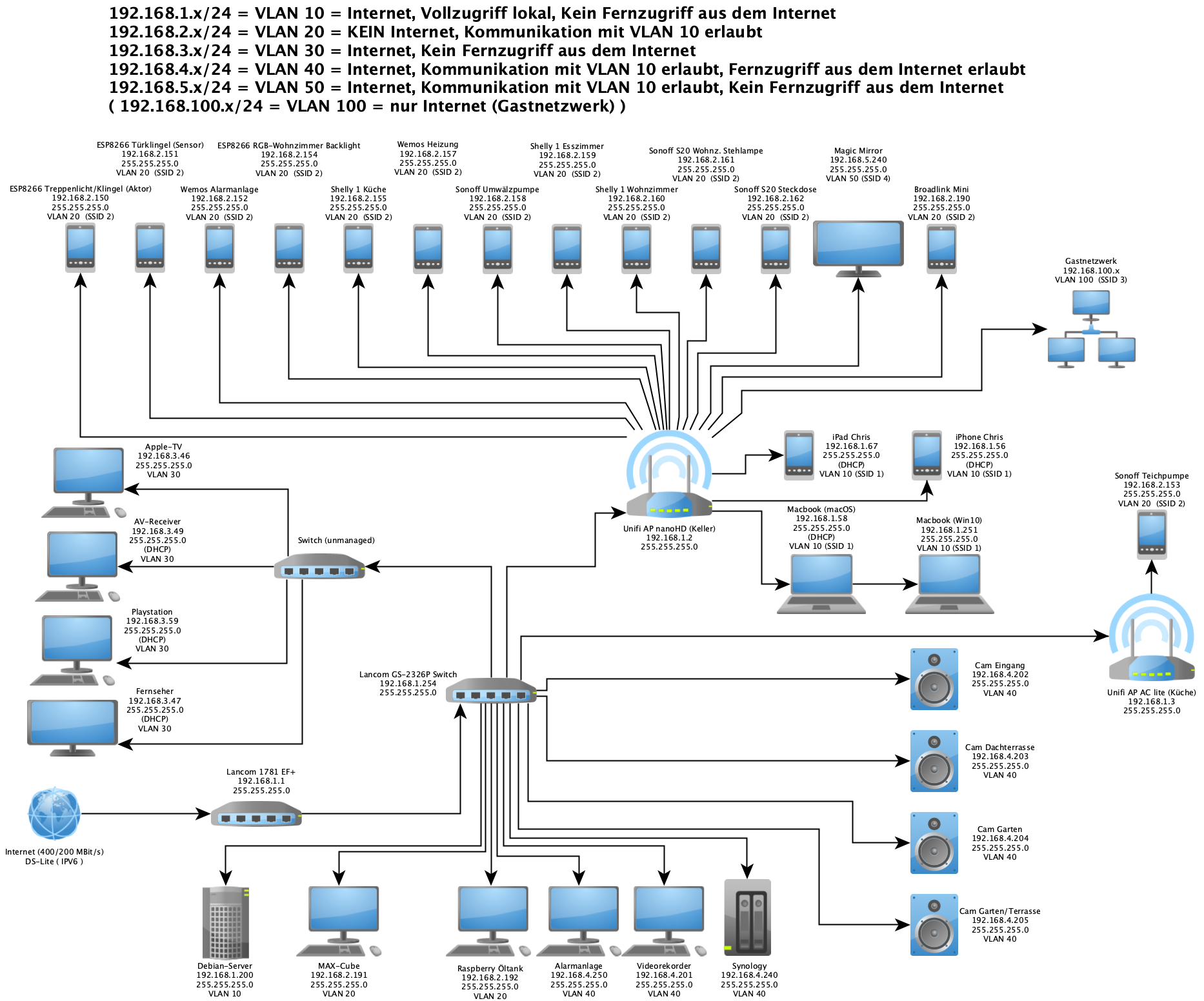

Nun will ich mich ja in die Materie "VLAN" und co. einarbeiten und versuche möglichst nicht komplett unstrukturiert an die Sache ranzugehen.
Deshalb habe ich einfach mal ein Layout konzipiert und wollte gerne, dass ihr euch das mal anschaut und mir sagen könnt, ob das so umsetzbar ist.
Habe zumindest schonmal darauf geachtet, dass alle Geräte IEEE 802.1Q unterstützen. Auch die Access Point's können mehreren SSID's unterschiedliche VLAN-ID's zuweisen.
Im zweiten Bild seht ihr, dass ich oben die gewünschten Zugriffsrechte aufgezählt habe. Auch hier nochmal die Frage, ob dies grundsätzlich mit dieser Hardware umsetzbar ist und worauf ich ggf. achten muss.

Anbei erstmal noch die aktuelle, und die künftig gedachte Topologie:
Aktuell:
Geplant:

Hab die Layouts mit yEd gemacht, da sind die Symbole leider begrenzt ^^
Das Netz 192.168.100.0/24 solltest du hinter einem Kabelmodem nicht verwenden, da diese in der Regel auf 192.168.100.1 erreichbar sind.
Ne, das Teil hat irgendeine andere Adresse. Hatte die schonmal rausgesucht, aber vergessen. War jedenfalls irgendwas sonderbares... ^^
Ein 3-Layer Switch oder ein 2-Layer Switch + sowas wie Sophos oder pfsense würden es auch tun(die übernehmen dann das routing für die VLANs.
Danke, aber würde es ja gerne mit Lancom realisieren. Anhand der bisherigen Antworten nehme ich aber mal an, das nichts gegen die aktuelle Planung spricht :freaky:
Warum willst du dir freiwillig Lancom antun? Ich kenne keinen Router der ekelhafter zu konfigurieren ist, erst recht wenn man von der Materie eher weniger Ahnung hat.
Eine kleine Appliance mit Sophos SG Home macht dir das Leben viel einfacher. Alternativ könntest du noch alles auf Ubiquiti Equipment aufbauen wo du schon die APs hast. Dann hättest du alles unter einer Oberfläche vereint.
Davon ab halte ich dein Konstrukt für viel zu komplex und ohne nennenswerten Sicherheitsgewinn.

Wie wäre es denn mit vorhandenen Komponenten simpler zu gestalten?
Was willst du mit der harten Trennung denn erreichen? Wenn Geräte nicht ins Internet sollen kannst du sie in der Firewall blocken oder einfach das Gateway wegnehmen.
Um den Zugriff aus der Ferne zu blocken musst du die Geräte nicht in verschiedene VLANs stecken, das regelt auch die Firewall.
Die Heizungssteuerung könnte man in ein andere Netz stecken wenn die Geräte selbst keine Authentifizierung bieten und man verhindern will das jemand im eigenen netz darauf zugreift. Das hängt von den Geräten ab.
Ein Gastnetz kann Sinn machen wenn man öfter Gäste hat die ins Internet aber nicht auf den Rest kommen sollen.

Ich möchte mal auf das KISS-Prinzip hinweisen. Gerade wenn du keine nennenswerten Kenntnisse hast und für das Setup auf Unterstützung aus dem Forum angewiesen bist, ist deine Planung vorsichtig ausgedrückt mutig. VLANs als solche sind keine Sicherheitsfunktion, sondern dienen lediglich der Unterteilung der physischen Infrastruktur in virtuelle Teilbereiche. VLANs sind kein Ersatz für eine Firewall.
So wie du das geplant hast, wirst du eher früher als später auf Probleme stoßen. DLNA zum Beispiel. DLNA bzw. UPnP arbeiten mit Broadcasts, die per Definition nicht über Subnetz-Grenzen hinaus geroutet werden. Das heißt, dass deine TVs die Medienserver auf dem Debian-Server und/oder dem Synology-NAS überhaupt nicht sehen können. Die DLNA-Übersicht im TV bliebe daher leer, "kein Server gefunden" (in VLAN30).
IoT- bzw. Smart Devices mit App-Steuerung sind in der Regel auch allergisch dagegen, wenn sich Smartphone und Device nicht im selben Netzwerk befinden. Es ist zwar ärgerlich, aber ein separates VLAN für solche Geräte kann eben auch dazu führen, dass man sie nicht mehr ordentlich steuern kann. In diesem Fall empfehle ich, am AP das VLAN ebenfalls auf eine SSID zu legen, damit man sich mit dem Handy wenigstens kurz ins IoT-WLAN einwählen kann, um etwas zu steuern.
VLANs bieten zwar Möglichkeiten, ein Netzwerk virtuell zu segmentieren, aber sie verbauen eben auch Möglichkeiten, durch die Aufteilung in unterschiedliche Subnetze. Es ist daher nicht sinnvoll, das eigene Netzwerk in ein halbes Dutzend VLANs zu teilen, in denen sich dann am Ende nur 3 Geräte tummeln.
Darüber hinaus ist auch die Definition der Firewall-Regeln nicht zu unterschätzen. Wenn du keine Erfahrung hast, wirst du schnell an deine Grenzen stoßen oder dir im worst case Performance-Killer einbauen oder dich gar selbst aussperren.
Bezüglich VLAN IDs und Subnetze: Es empfiehlt sich, das einheitlich zu gestalten. VLAN10 bekommt dann das Subnetz 192.168.10.0/24 verpasst, VLAN 20 dementsprechend 192.168.20.0/24 usw.. Auch sollte man nicht zu krampfhaft an 192.168.x.y festhalten. Der Bereich für private Netzwerke ist groß und es besteht kein Grund, sich ohne Not potentiellen IP-Konflikten auszusetzen, wenn man VPN einplant.
