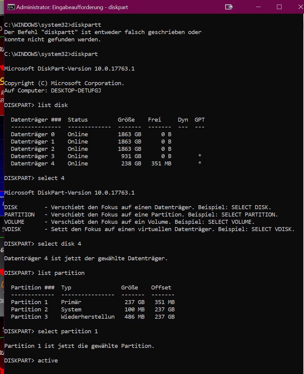

DISKPART in der Eingabeaufforderung öffnen
LIST DISK & Enter zeigt die gefundenen FPs an
SELECT DISK [Nummer] & Enter verschiebt den DISKPART auf die FB die zu bearbeiten ist
LIST PARTITION & Enter zeigt die Partitionen auf der zu bearbeitenden FP
SELECT PARTITION [Nummer] & Enter verschiebt den DISKPART auf die Partition die zu bearbeiten ist
ACTIVE & Enter aktiviert diese Partition als Bootfähig
Neustart versuch mit der Neuen FP am internen SATA-Port
(Bei Dir stehen vermutlich andere Nummern....)
So sollte das Grundlegend aussehen dann…
