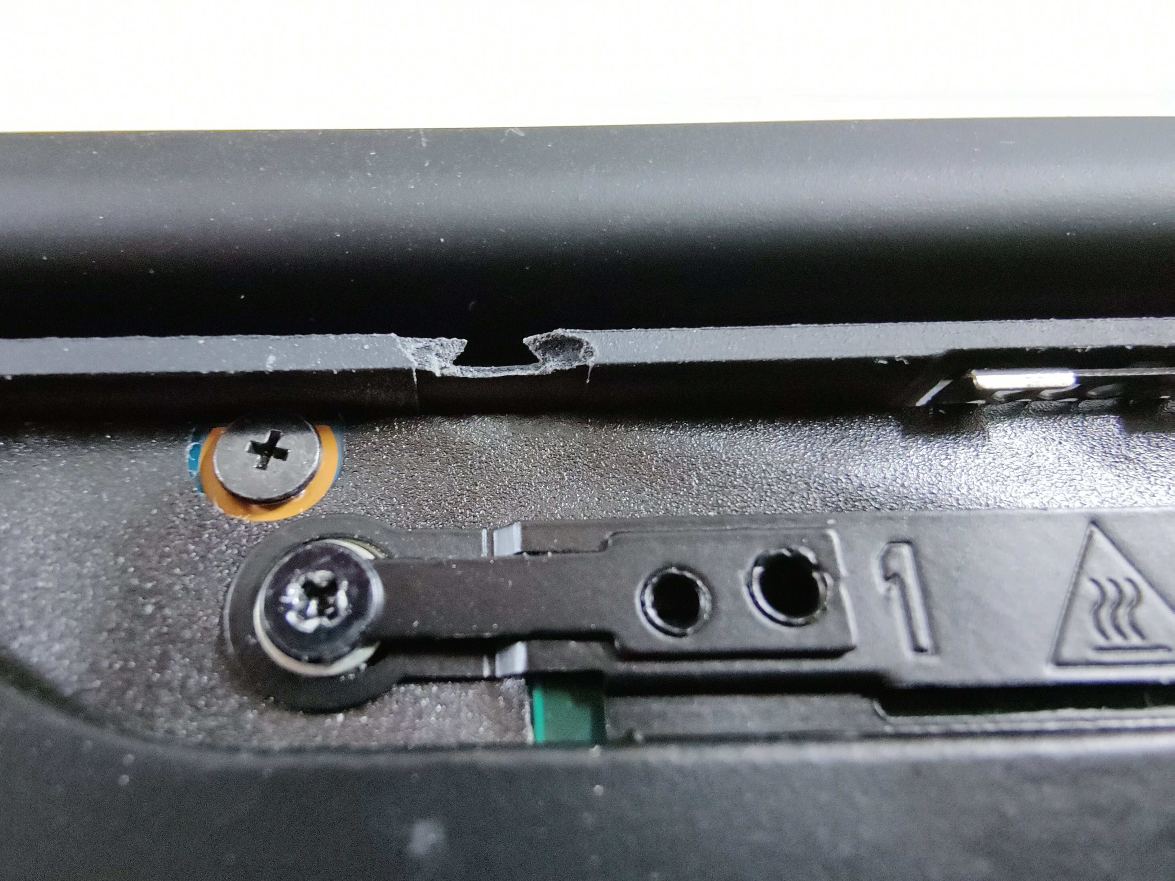

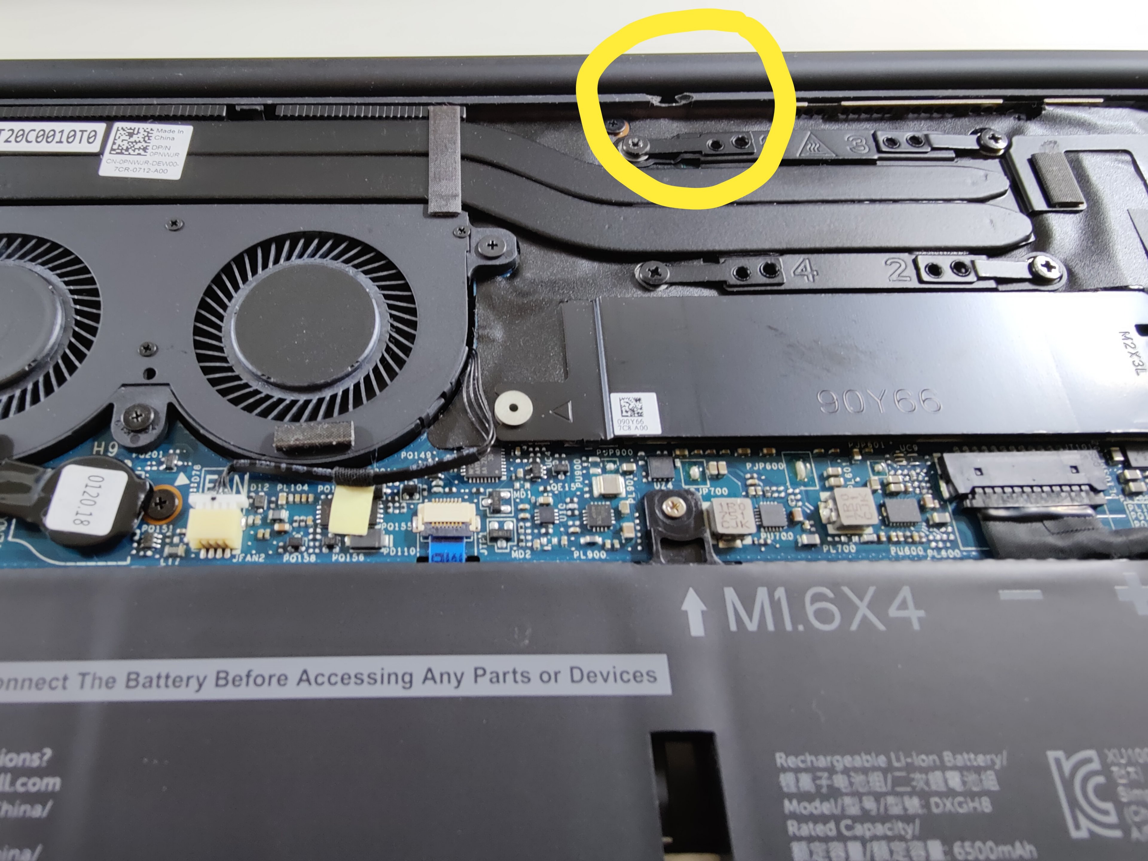

Hier mal zwei Bilder...
Muss großzügig geschweißt werden, damit das die Belastung aushält.
Ist aber kein Platz vorhanden und das Teil ist klein.
Keine Chance.
Kann ich ggf einfach die Lücke auffüllen mit Epoxi?
