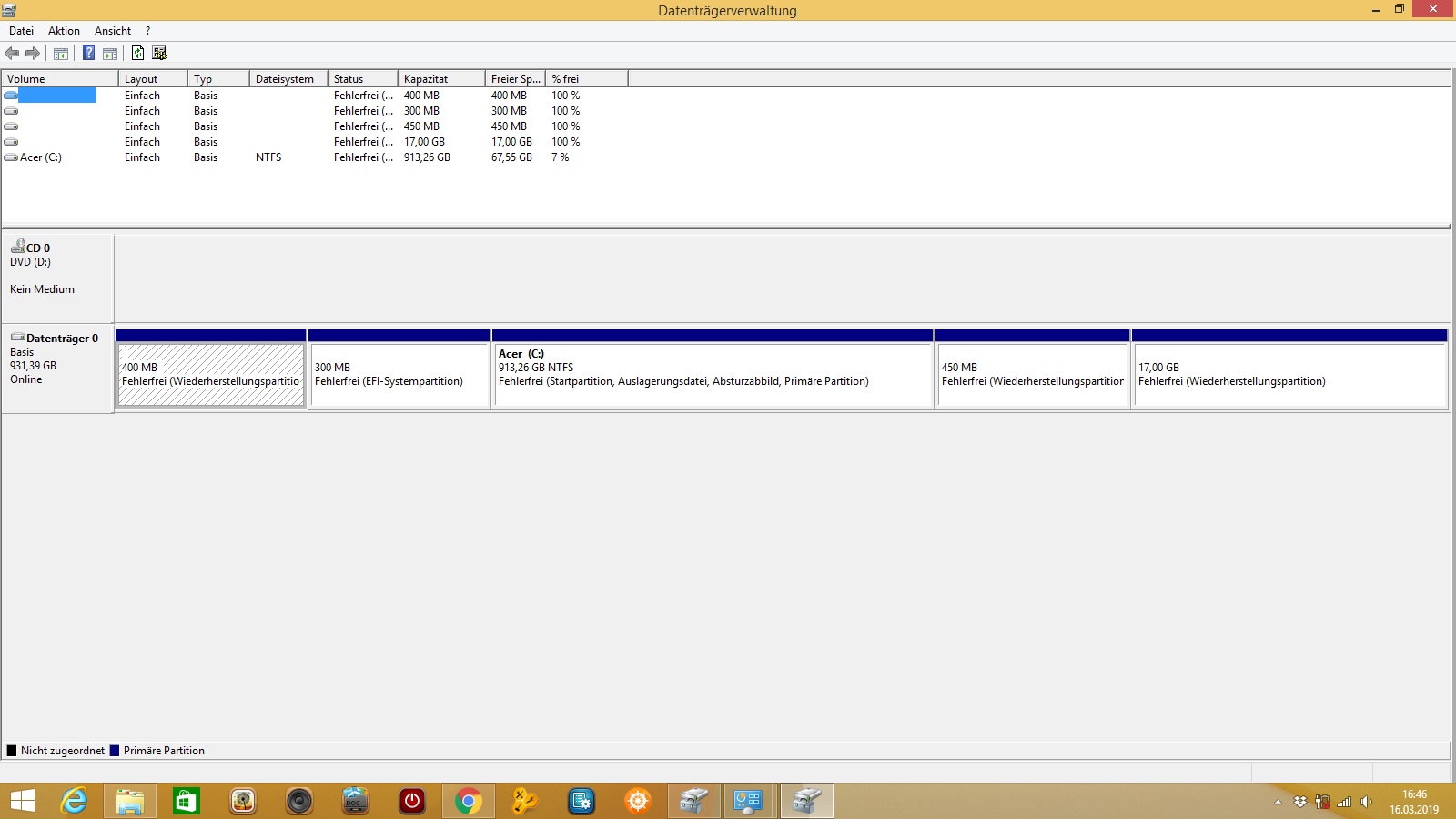

auf anderem Laptop ist er auch nicht gefunden. Wenn man die anschließt kommt das geärusch, dass die festplatte angeschlossen ist, dann piept meine platte kurz und das war es dann leider...
Ok, da haben wir es. Die Platte ist durch den Sturz kaputt gegangen...
