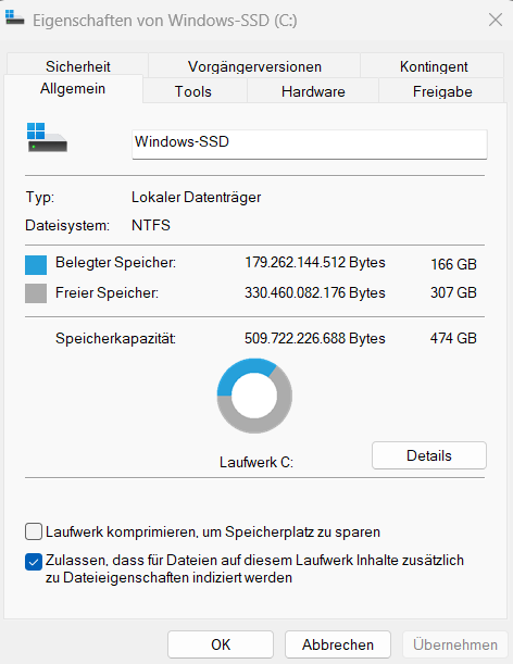

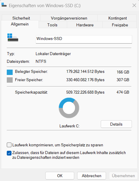

Haken weg und übernehmen für alle Unterordner:
Reaktionen: Modellbahner
Der Haken ist schon weg. Aber die Deaktivierung von Windows Search als Dienst scheint tatsächlich funktioniert zu haben. Gerade funktionierte das sichere Entfernen.
Ich teste das nachher nochmal, ob es reproduzierbar ist. Dann wäre das eine Möglichkeit.
Sofern der Haken weg ist, könnte es sein, dass es vergessen wurde für Unterordner. In dem Fall Haken nochmal setzen. Ok. Fenster schließen. Nochmal öffnen, Haken raus, für alle übernehmen.

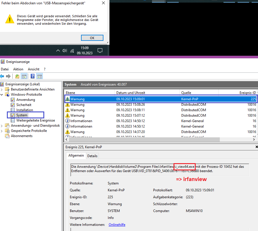

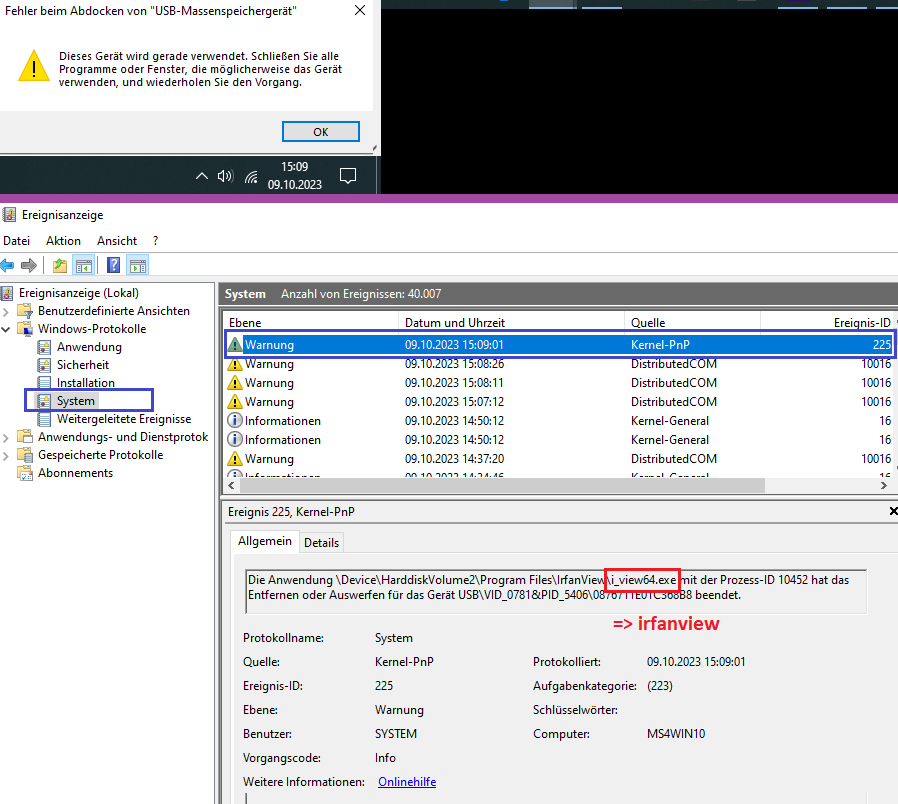

Nun mein Problem: Windows lässt mich keine der Festplatten sicher entfernen. Es wird immer noch darauf zugegriffen. Habe mir nach ewiger Recherche Handle besorgt und festgestellt, dass es der Explorer.exe ist,
Das muss man gar nicht lange recherchieren, um die Ursache zu finden.
Entweder den Ressourcenmonitor öffnen, und nach Lese/Schreib-Zugriff auf den Datenträger sortieren.
Oder in die Ereignisanzeige reinsehen, da steht auch was das "Sichere Entfernen" verhindert hat.
Beispiel (hier: Irfanview):
Reaktionen: Modellbahner und Backfisch
Dieser Tipp hat den Durchbruch gebracht. Ich kenne dieses Fenster, aber ich wusste nicht, wie ich es öffnen kann. Dass oben in der Ecke "Ereignisanzeige" steht, hat mir geholfen und an welcher Stelle ich im Untermenü schauen muss.
Die Ursache war offenbar das "Acer Care Center" (das habe ich noch nie genutzt). Habe den Autostart deaktiviert und die Datenträger können plötzlich problemlos entfernt werden. Werde es beobachten, ob es auch so bleibt.
Danke nochmal für die Hilfe.
Reaktionen: eYc
