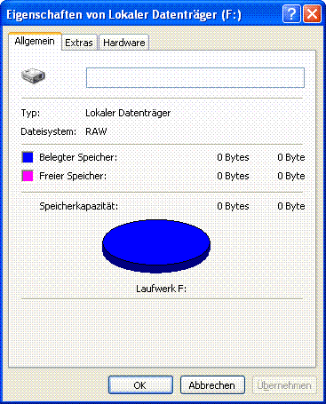

ich habe einen pci raid controller (sil0680 u-133 medley ata raid) an dem ich eine 120 gig platte betreibe (single, nix mit raid oder so). letzten freitag starte ich abends nachm arbeiten, müde und glücklich das endlich wochenende ist, meinen pc (win xp pro) und plötzlich will chkdsk loslegen. gleich gecancelt, chkdsk hat mir schon soviel kaputt gemacht :-(. endlich in windows eingeloggt gehe ich auf die suche, und wundere mich, das meine 120er platte plötzlich nicht mehr einen von mir vergebenen namen ("120") hat, sondern "lokaler datenträger". ich verdutzt, aber nicht zurückhaltend: doppelklick auf "F:" und erstarre zu eis, es kam fehlermeldung "auf f: kann nicht zugegriffen werden, im laufwerk befindet sich falsche diskette, legen sie datenträger ein" (siehe auch screenshots unten). wochenende war damit natürlich fürn arsch, denn auf dieser platte befand sich quasi mein ganzes "leben", von lebensläufen, zeugnissen, passwörter, schriftverkehr der letzten 10 jahre etc etc, dazu noch programme, die ich teilweise seit jahren verwende, und und und (bitte nicht schimpfen, dass ich keine datensicherung habe, ich weis es selber :rolleyes: )

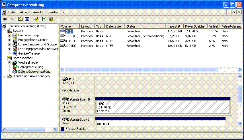

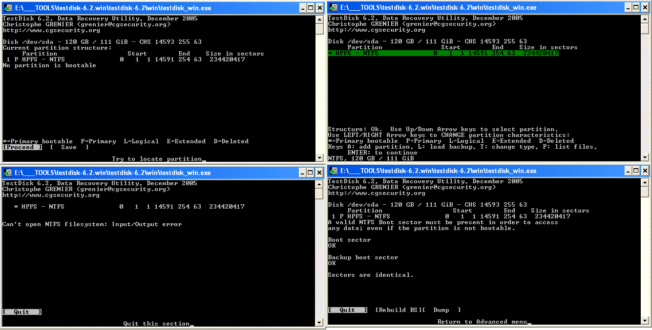

dann fand ich dieses forum und den hinweis auf testdisk. ich war überzeugt, das ist genau das richtige, aber leider half auch hier nix (siehe screenshots). er hat irgendwie eine partion gefunden, habe sie auch auf P gesetzt, gespeichert, neu gestartet, aber immernoch zeigt mir windows discmanager unter dateisystem nichts an und im explorer kommt bereits oben genannte fehlermeldung. (habe auch den intensiv search verwendet, auch hier nur die eine partion gefunden)

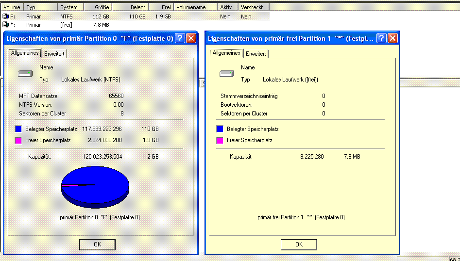

habe mal paragon disk manager installiert (screenshot), der findet tatsächlich auf F: 110gig von 112 gig belegt, im gegensatz zum windows discmanager der mir sagt das 100% frei wäre (screenshot).
