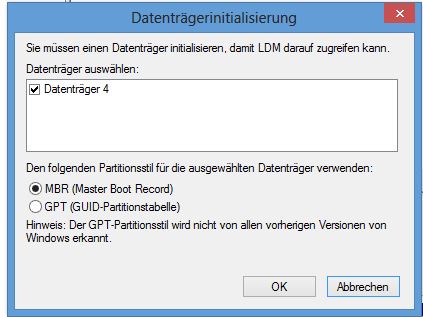

Hab jetzt die Platte ausgebaut in ein externes Gehäuse gepackt und an meinen Hauptrechner angeschlossen. Erkannt wird sie, aber nicht im Arbeitsplatz angezeigt. Wenn ich dann in die Datenträgerverwaltung gehe kommt die Meldung "Sie müssen den Datenträger initialisieren ... etc" (Bild anbei).
Bin über so ne Meldung noch nie drübergestolpert was heißt das genau? Falls meine Daten nicht eh schon komplett weg sind würd mich interessieren ob ich sie durch die "Initialisierung" definitiv verliere? Schätze er tut dann neu partitionieren oder so .. keine Ahnung.
Kann mir da wer weiterhelfen? Trau mich grad über den Schritt nicht drüber :)

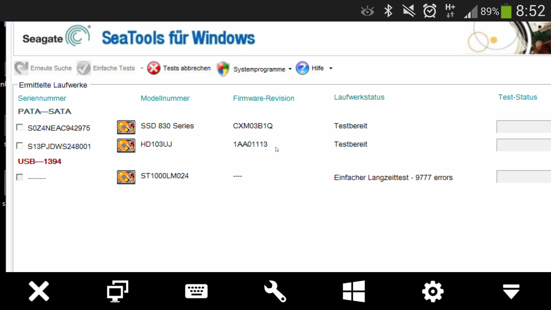

hab jetzt seit gestern Abend über Nacht durchgehend den Langzeittest von Seatools laufen. Hab jetzt mal per Teamviewer reingeschaut, 9777 Errors. WTF ^^
kA wie lange der Test noch dauert, Seatools sollte ja auch gleichzeitig versuchen die Fehler zu korrigieren. Aber denke bei der Masse kann ichs wohl knicken.
crystal disk info probier ich dann sobald der Test mal fertig ist.
Das Seatools die Daten nicht wiederherstellt und bei dem Test die HDD über den Bach gehen kann, weil der vorhandenen Schaden bei so einer Belastung leicht den Totalausfall provozieren kann, ist Dir schon klar, oder?

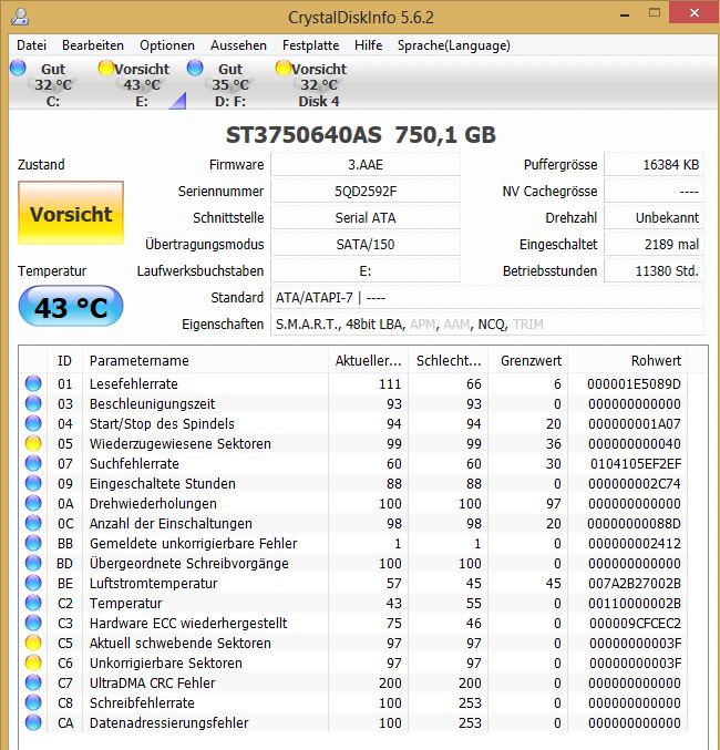

hab jetzt mal abgebrochen. Nachdem ich crystal diskinfo installiert hab, musste ich feststellen, dass eine interne Platte in meinem System (alte Platte die ich kaum noch verwende) ebenfalls Probleme macht.
Hier gehts aber eigentlich um die 1TB Platte (Disk4). Aber wenn schon wer drüberschaut der sich da vielleicht besser auskennt, wäre ich auch hier für Rat dankbar! :)

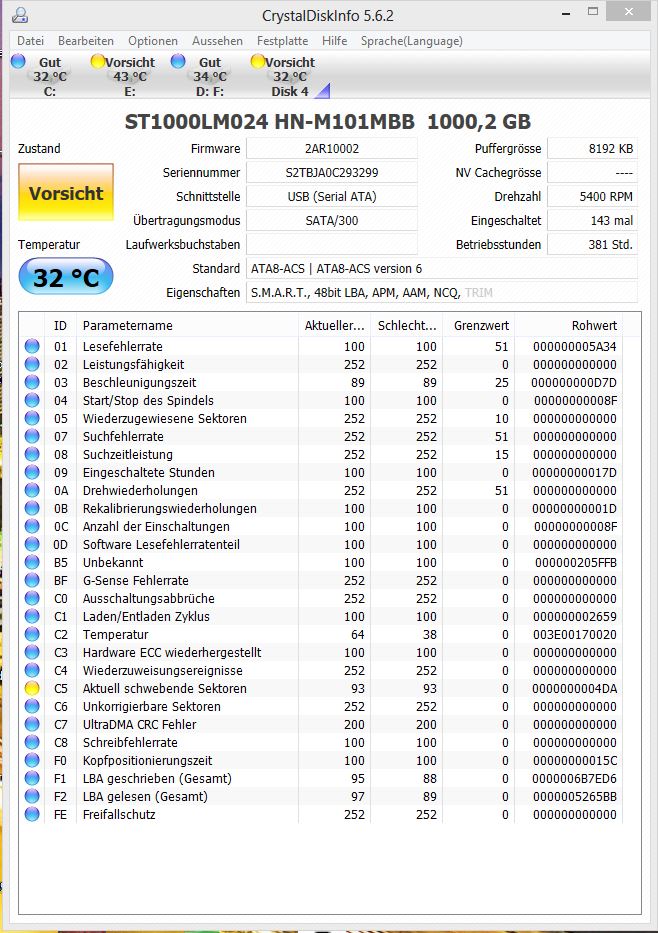

Bei 1242 schwebenden Sektoren würde ich der Platte keine Daten mehr anvertrauen sondern mir eine neue kaufen. Zwar können die schwebenden Sektoren verschwinden, wenn man sie überschreibt, weil dann der Controller der Platte prüfen sollte, ob diese nun wieder fehlerfrei lesbar sind und wenn nicht, diese dann durch Reservesektoren zu ersetzen. Da die ja extern über USB angeschlossen ist, solltest Du mit den USB Platten künftig etwas vorsichtiger umgehen, da Festplatten wirklich empfindlich sind.
Für die E: Platte:
64 defekte Sektoren wurden durch Reservesektoren ersetzt (05)
260 Suchfehler sind aufgetreten (07)
9.234 unkorrigierbare Fehler wurden gemeldet (BB), das ist im Verein mit 05 und C5 zu sehen
63 Sektoren können nicht gelesen werden (C5), die wurden bei Selbsttests der Platte gefunden (C6)
ob sie defekt sind und durch Reservesektoren ersetzt werden müßen zeigt sich erst nach dem nächsten
Beschreiben derselben.

ok danke, da ich am WE eh noch Zeit hab werd ichs probieren. Aber ist nach den Daten von Crystal Diskinfo nicht generell schon von einem Hardware Defekt auszugehen, kenn mich in der Materie leider zu wenig aus.
Von einem Hardwaredefekt ist derzeit eigentlich noch nicht auszugehen, schwebende Sektoren sind erst mal nur möglicherweise defekt. Erst ein Schreibtest führt dazu, dass sie entweder neu zugewiesen oder aber wieder voll verfügbar werden. Läuft Clean /all durch, dann nochmal mit CrystalDiskInfo rauf sehen - entweder sind dann Wiederzuweisungsereignisse protokolliert oder aber es gibt auch keine schwebenden Sektoren mehr. Sind Wiederzuweisungsereignisse protokolliert, dann natürlich einschicken soweit Dir das noch möglich ist.
Neben den 1.242 pending sectors gab auch 29 Rekalibrierwiederholungen, im Verein mit der
Weigerung sich formatieren zu lassen durchaus ein Anzeichen für einen Hardwaredefekt.
