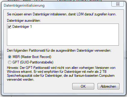

ich habe meine externe Festplatte per eSATA (Asus P5Q-E mit Marvell 6121 SATA Treiber 1.2.0.68) während des
bootens von Vista x64 SP2 eingeschaltet, deshalb stürtzte er ab (kurzes Aufflackern eines Bluescreens).

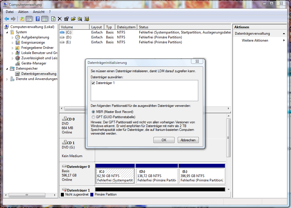

Im Explorer waren die zwei Partitionen (Laufwerk M: und N:) dann verschwunden.
In der Datenträgerverwaltung kommt dann diese Meldung:
datentr1a-png.173381
Was kann ich jetzt machen?
Danke schon mal für eure Hilfe.
