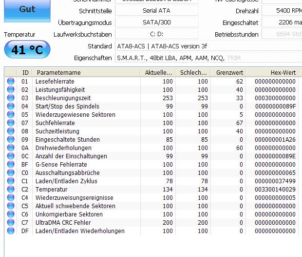

Und stell mal bei CrystalDiskInfo von Hex, auf Dezimal um, oder glaubst du wir können alle on the fly diese Werte umrechnen
--> Optionen --> Erweiterte Optionen --> Hex Wert --> 10 [DEC]

@Smartbomb:Es gibt hier Nichts umzurechnen, die Werte sind völlig in Ordnung.
Auch ist die Anzeige von Hexadezimalen Werten durchaus sinnvoll.
Und ja, ich kann sie, wenn notwendig, umrechnen.

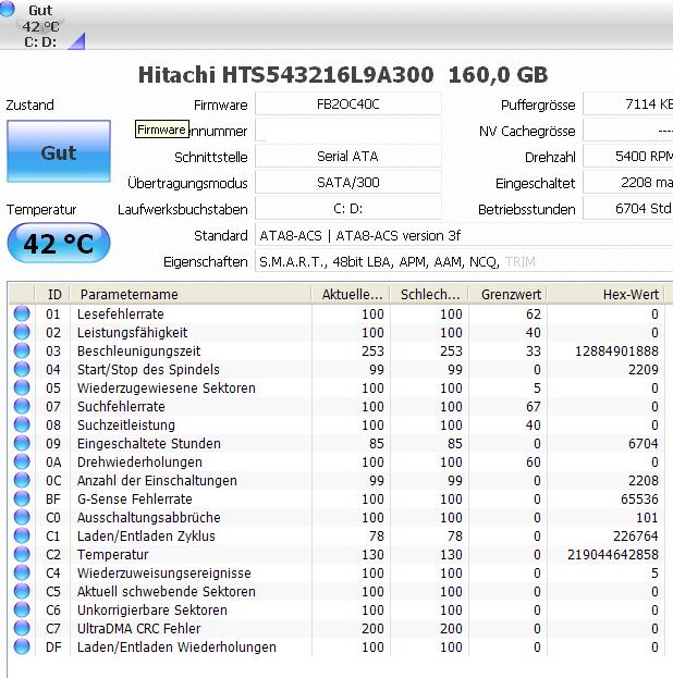

Hier nochmal ein neuer Screenshot.

Das klicken kommt wohl vom parken der Schreib/Lese-Köpfe.
(Laden/Entladen Zyklus, Durchschnittlich alle 1,8 Minuten 1x)
Ansonsten zeigen sich 5 Wiederzuweisungsereignisse (C4), die aber nicht erfolgreich waren, da 0 Wiederzugewiesene Sektoren (05) verzeichnet sind.
Nachteilig bei Hitachi Festplatten ist die dezimale Anzeige der Anzahl der Ereignisse (Spalte Hex-Wert), sehr schön zu sehen bei G-Sense Fehlerrate (BF), hier ist die Dezimalzahl schlicht und ergreifend irreführend.

Das kann ich dir nicht sagen, da in den SMART Werten weder C5 noch C6 auftauchen.
Denkbar, das hier C5 "schwebende" Sektoren vorhanden waren, die erfolglos gegen Reservesektoren getauscht werden sollten und Mittlerweile doch wieder lesbar, also gut sind, dann verringert sich bei C5 die Anzahl wieder.
