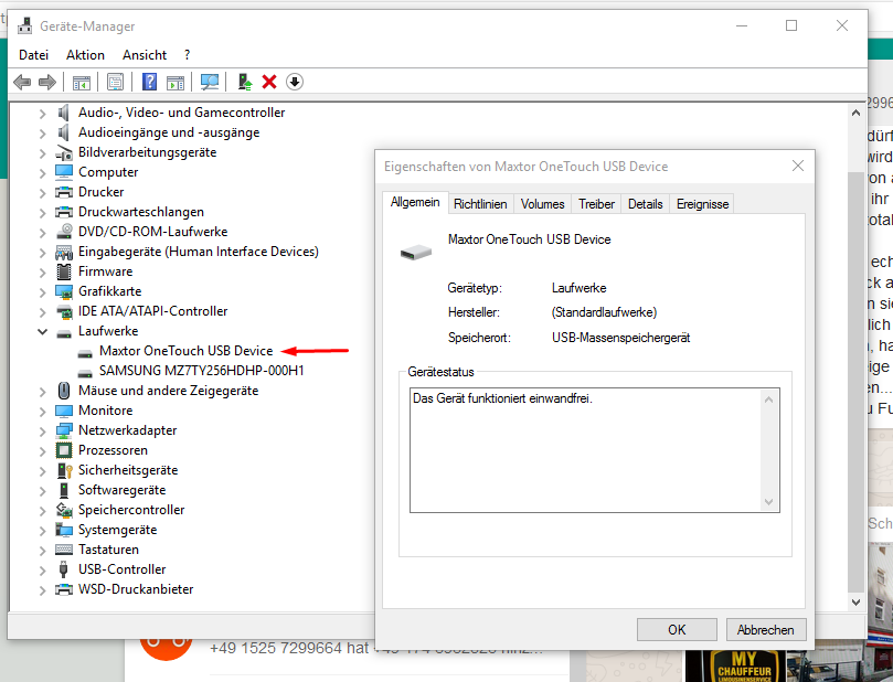

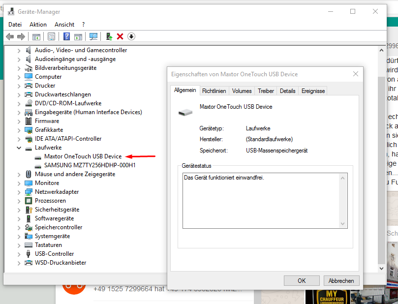

wird im Windows 10 Explorer nicht angezeigt
Geräte-Manager zeigt "Maxtor OneTouch USB Device" "Das Gerät funktioniert einwandfrei."

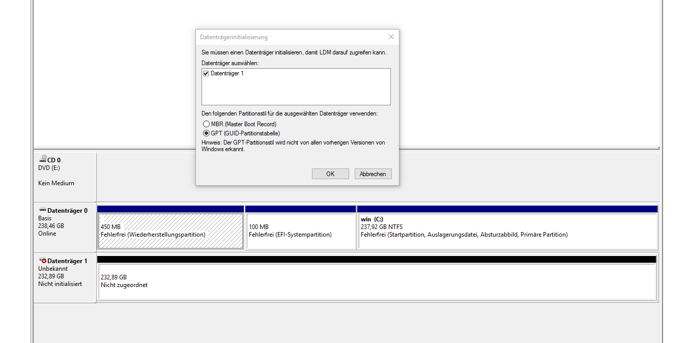

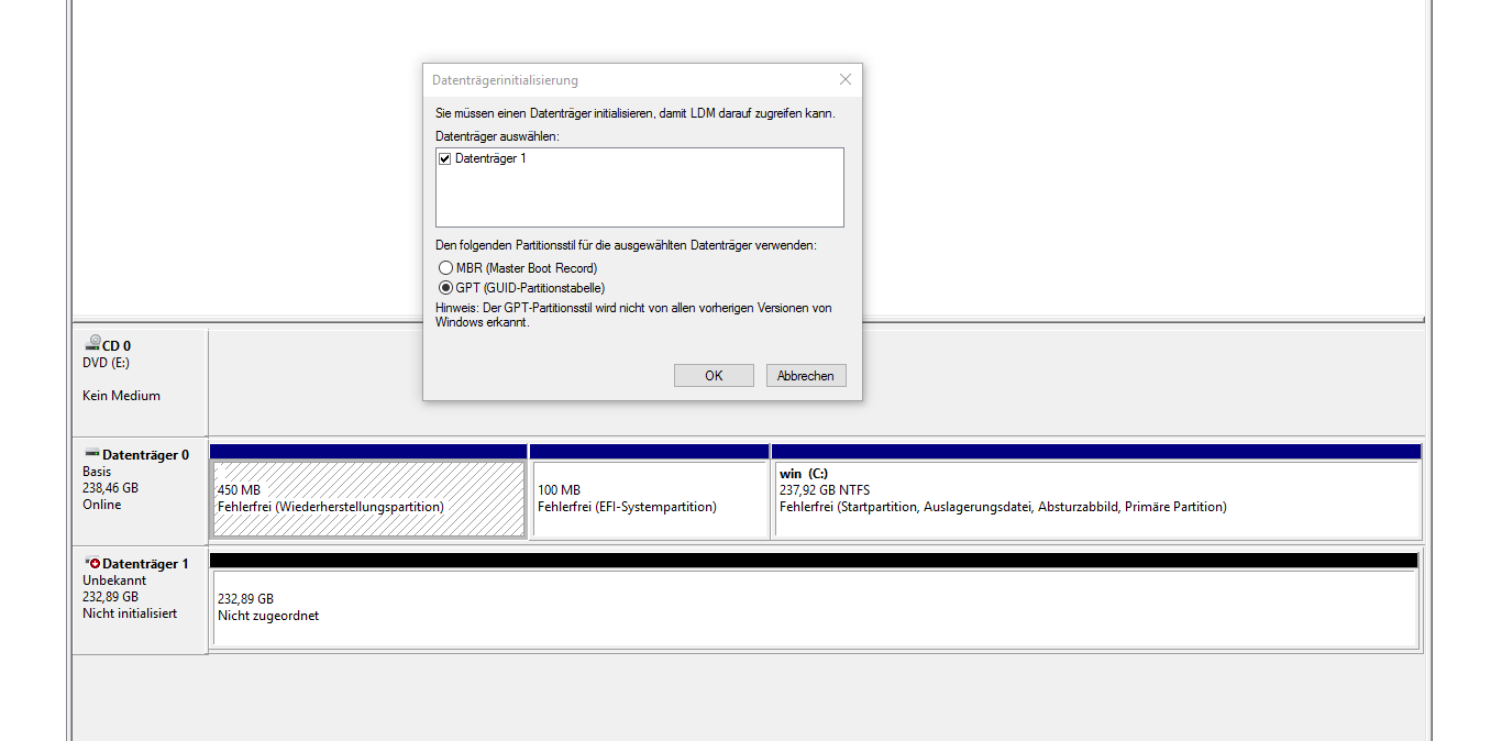

Computer-Verwaltung / Datenträgerverwaltung ->
Wenn ich OK drücke: "Zugriff verweigert"

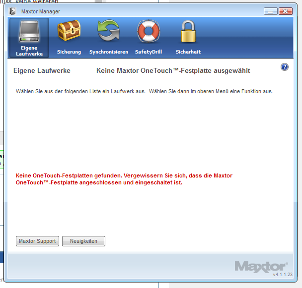

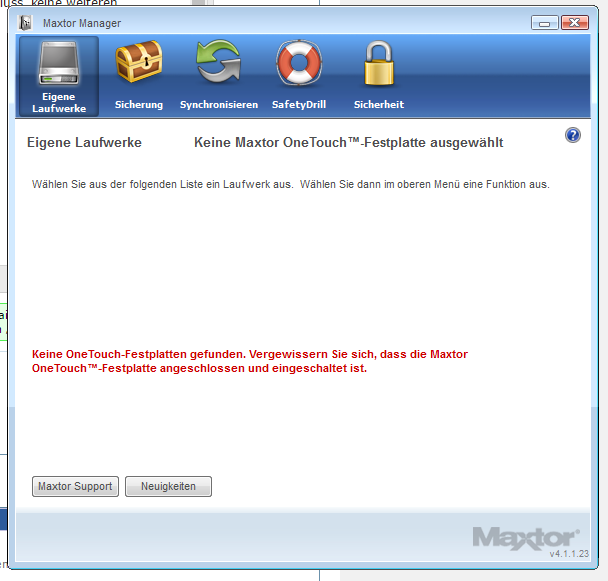

Habe den Maxtor Manager installiert, aber der findet die Platte nicht:

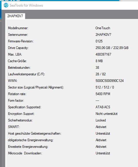

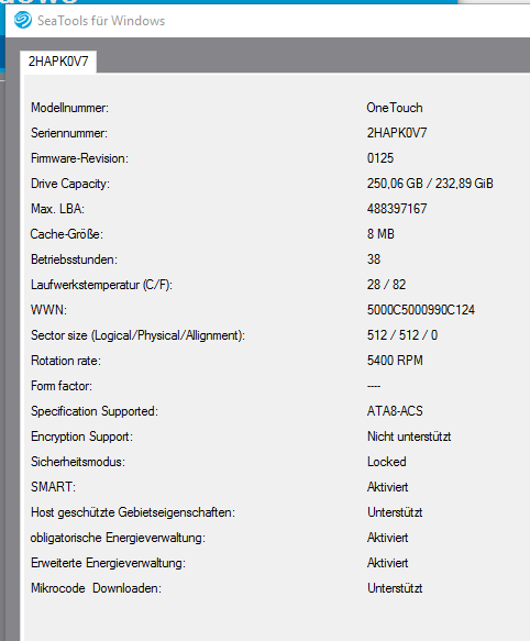

Der kurze Festplatten Selbsttest mit SeaTools wird bestanden, aber beim einfachen Kurztest fällt die Platte durch:

Sicherheitsmodus Locked? Liegt das an der Verschlüsselung? Was hat das zu bedeuten?
Der erweiterte Langzeittest mit SeaTools schlägt auch sofort fehl.

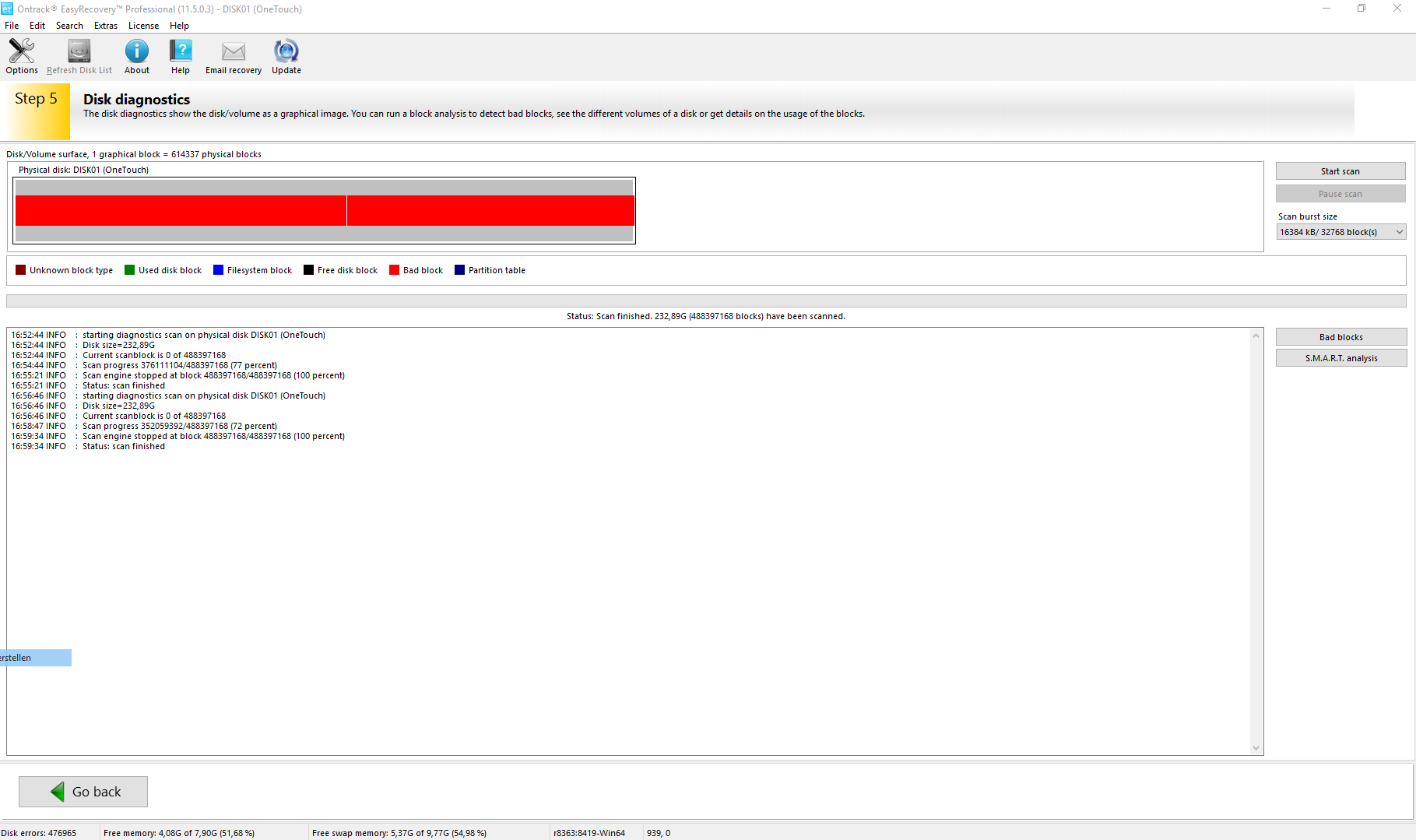

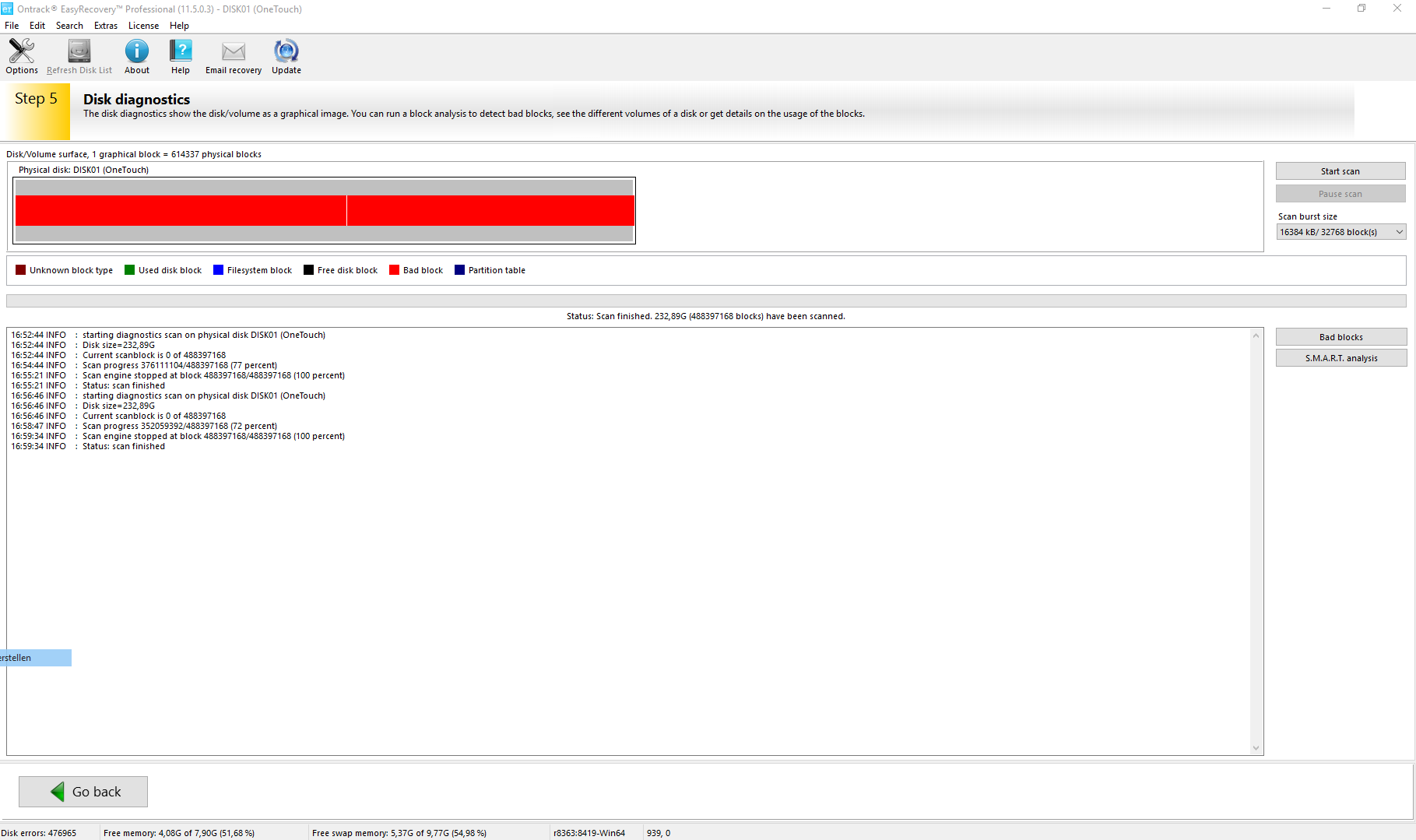

Habs auch mit https://www.krollontrack.de/produkte/ontrack-easyrecovery/ PRO übernacht nach LOST VOLUMES suchen lassen. War nur beui 50%, aber hat mir nur BAD BLOCKS angezeigt und dann habe ich es abgebrochen. Danach so einen Block Scan gemacht:
TestDisk zeigt mir nur READ ERROR an.
Hab auch IsoBuster probiert. Hat auch nichts gebracht.
Das könnte es bedeuten, wenn die Verschlüsselung über ein User-Passwort geht. Daher finde ich es voreilig die Platte für tot zu erklären, wenn man eben noch Daten auf ihr abspeichern konnte.

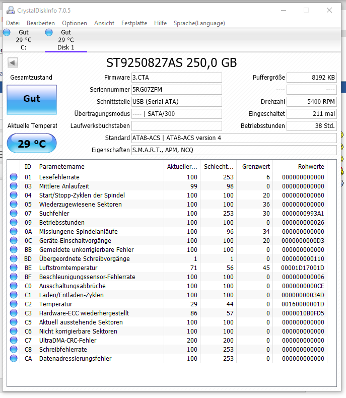

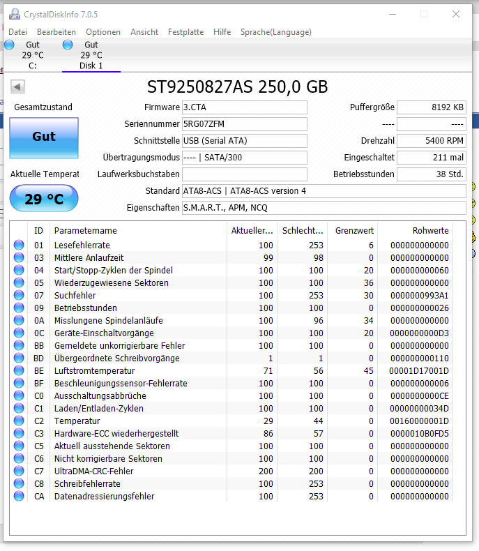

Poste doch bitte mal den Screenshot von CrystalDiskInfo für die Platte sofern sie dort scheint. Ziehe aber bitte das Fenster soweit auf, dass alle Attribute und auch die Rohwerte vollständig sichtbar sind, also keine Scrollbalken mehr erscheinen. Dann lade mal HDPARM TOOL FOR WINDOWS runter, befolge diese Anleitung hier, starte eine Eingabeaufforderung "Als Administrator" und schau darin mit hdparm -I /dev/sda, hdparm -I /dev/sdb etc. welchen Buchstaben die Platte "unter Linux" hat (oben steht in der Ausgabe um welches LW es sich handelt) und posten den die untersten Zeilen ab "Security:".

Der Zustand der HDD ist nicht gut, es gibt 0x110 High-Fly Writes, also Schreibvorgänge bei denen der Abstand der Köpfe zu den Platter nicht stimmte. Dazu gibt es 6 G-Sensorauslösungen, also zu harte Stöße während des Betriebs. Es gibt aber keine schwebenden Sektoren und von daher ist nicht klar, wieso von ihr nicht gelesen werden kann. Besser noch, versuche das Tool zu installieren, ggf. auf einer VM mit der alten Windows Version welches auf dem entsorgten Rechner lief (reiche die Platte durch) und versuche sie mit dem Passwort freizuschalten.
