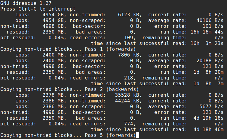

Also wollte ich mittels ddrescue die Daten sichern, aber wie im Anhang zu sehen ist, ist das nicht von Erfolg gekrönt gewesen. Ebenso befindet sich im Anhang der Output von smartctl. Nur manche Dateien lassen sich abrufen von der Platte, alle anderen Dateien führen dazu, dass sich die Platte aufhängt.

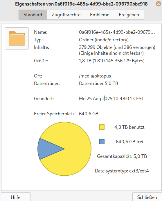

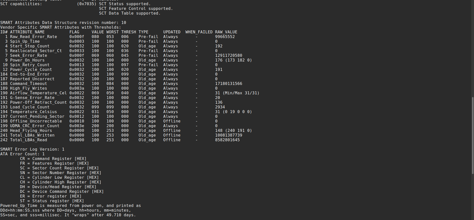

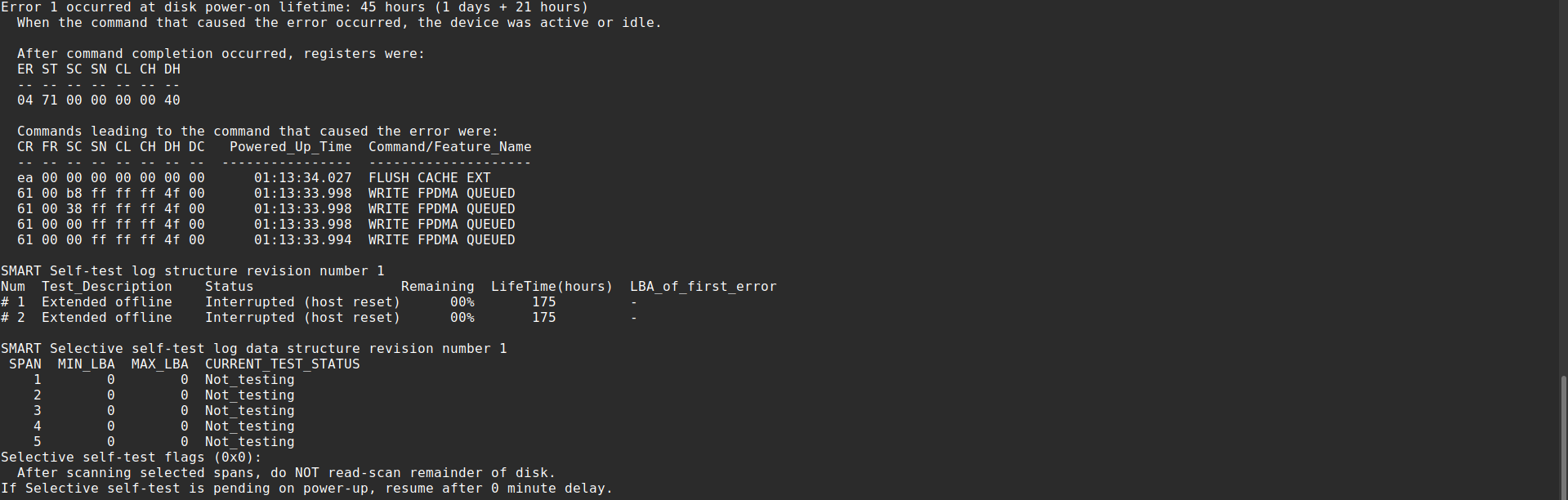

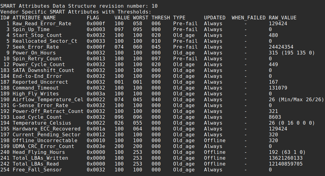

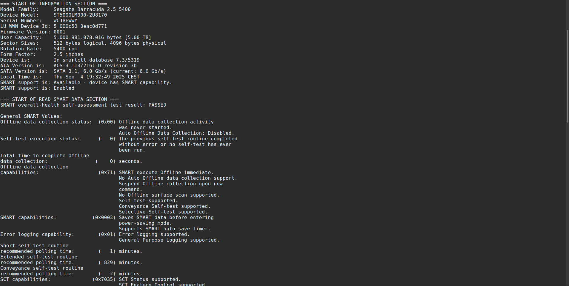

Hmm, die SMART Wert sind eigentlich gut, Festplatte hat nur 176 Betriebsstunden. Normalerweise sind die bei kaputten Platten ziemlich auffällig. Kann natürlich trotzdem defekt sein.
Nicht wirklich mit diesem enorm hohen command timeout Wert. Der sollte eigentlich bei 0 sein.
Also entweder die Platte beim TE hat bereits ein Problem, oder es liegt an der USB Elektronik.
Positiv ist zumindest, dass es keine unlesbaren oder schwebenden Sektoren gibt.
Das spricht gegen einen Defekt der Platte selber und für die USB-Elektronik; bestenfalls noch USB-Kabel.

Mach mal interessehalber auf der guten Platte smartctl und vergleiche die command timeouts.
Da ist der command timeout bei 100. Ist das nicht einer der Werte, die bei smartctl bei Seagate-Platten anders funktionieren als bei anderen?
3 Suchfehler, 4 Command Timeouts, 20 G-Sense Errors.
Der Raw Value zeigt die Anzahl der Fehler, aber: das Speicherformat ist hexadezimal. Hier wird ein Dezimaler Wert angezeigt, in deinem Beispiel sind das 2 Command Timeouts.
131079 dez = 2 0007 hex
Der Value Wert ist ein Zustandswert, vergleichbar mit %, allerdings gibts die optimalen Werte mit 100 oder 200 oder 253.
Ich kann das Fehlerbild auch nochmal spezifizieren: Nachdem ich die externe Festplatte nach dem Hochfahren des PCs anstecke und mounte, gebe ich zunächst das LUKS-Passwort ein. Wenn ich jetzt direkt versuche, auf die Ordner zuzugreifen, funktioniert das sogar bei den meisten Ordnern. Also kann ich die Dateien im Verzeichnis das/ist/eine/verworrene/struktur erreichen. So kann ich zum Beispiel Videos (Aufnahmen aus Videospielen, die als MKV-Dateien abgespeichert sind) in diesem Verzeichnis abspielen. Es ist aber nicht möglich, in diesen Videos weit vorzuspulen - und wenn ich die Videos einfach laufen lasse, stoppen sie ebenso nach einiger Zeit (es ist immer nur der Anfang der Videos lesbar, je nachdem eine bis 6 Minuten). Ab diesem Zeitpunkt ist dann auch die ganze Festplatte nicht mehr erreichbar und im Datei-Explorer kann ich wenn überhaupt nur noch in Verzeichnisse navigieren, in die ich vor dem Aufhängen gekommen bin. Im Terminal führen "ls"-Anfragen zu keinem Output und der Vorgang lässt sich nur durch das Schließen des Fensters abbrechen. Kurzum gesagt: Die Festplatte ist nicht mehr verwendbar und auswerfen kann ich sie auch nicht ("device busy"), weswegen ich sie ohne sicheren Auswurf ausstecken muss. Ohne das rabiate Ausstecken kann ich auch das Fenster des Celluloid-Videoplayers nicht schließen.
Gefühlt kann ich heute sogar auf deutlich mehr Dateien zugreifen als zuletzt. Es scheint auch unterschiedlich zu sein, auf welche Ordner ich heute zugreifen kann im Vergleich zu den letzten Tagen.
Die Videos (also große Dateien) kann ich auch nicht kopieren und auf meinem PC speichern, sofern sie nicht vollständig abspielbar sind. Kleinere Dateien allerdings kann ich kopieren, solange die Festplatte erreichbar ist.
Lässt sich das eurer Meinung nach mit Fehlern am USB-Controller erklären?
Ja. Und Fehler am Dateisystem.
