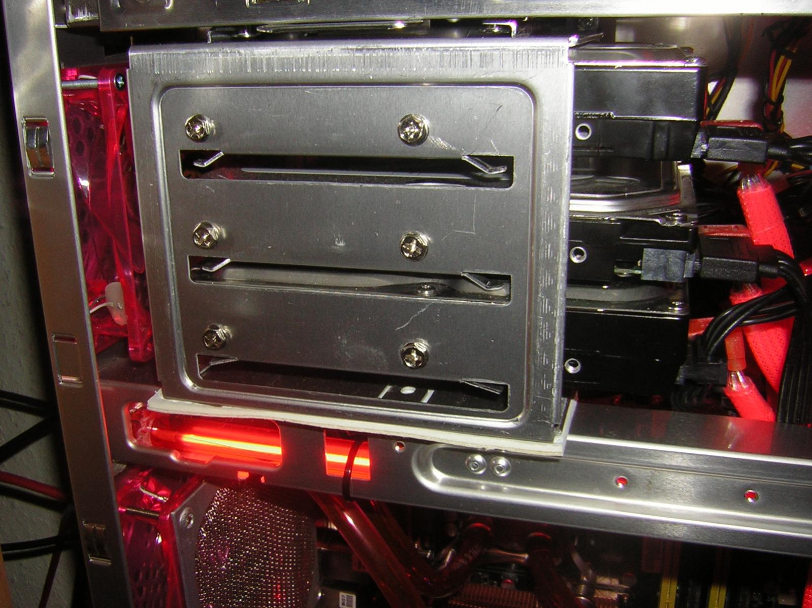

Case steht ungefähr halben meter enfternt rechts von mir und die Platten sitzen vor dem NT (sieht aus, wie im Bild). Aber dieses Summen wie ein Lfter, der mit ca 1600rpm läuft, ist einfach nicht auszuhalten.
Bin wegen der Lautstärken reduzierung auf Wakü umgestiegen, aber jetzt machen mich die Platten wahnsinnig. Es sind 3 Platten in einem Käfig eingebaut. Was könnte man da empfehlen?

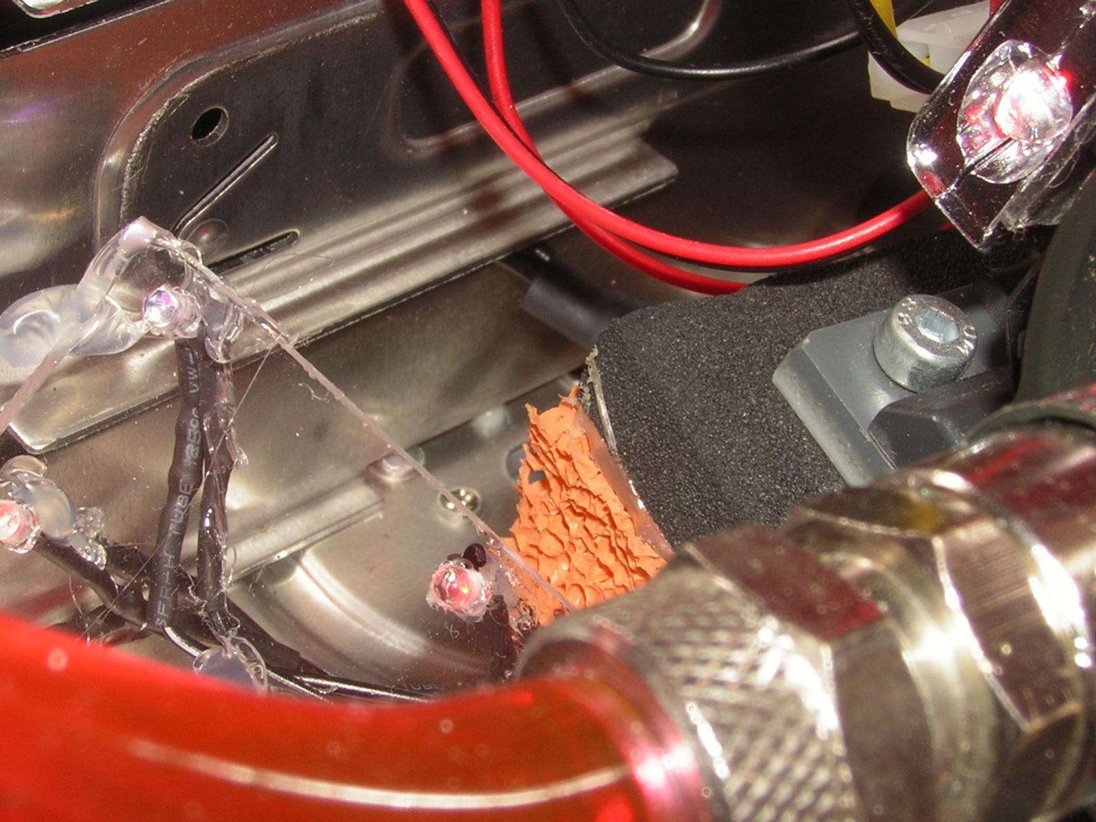

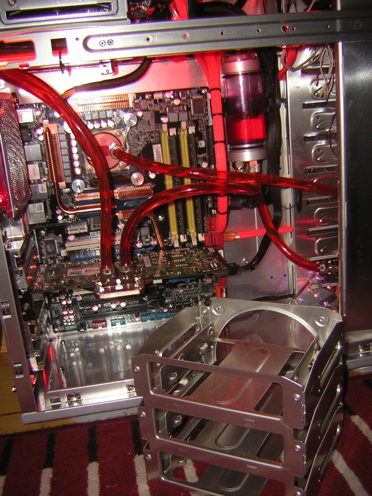

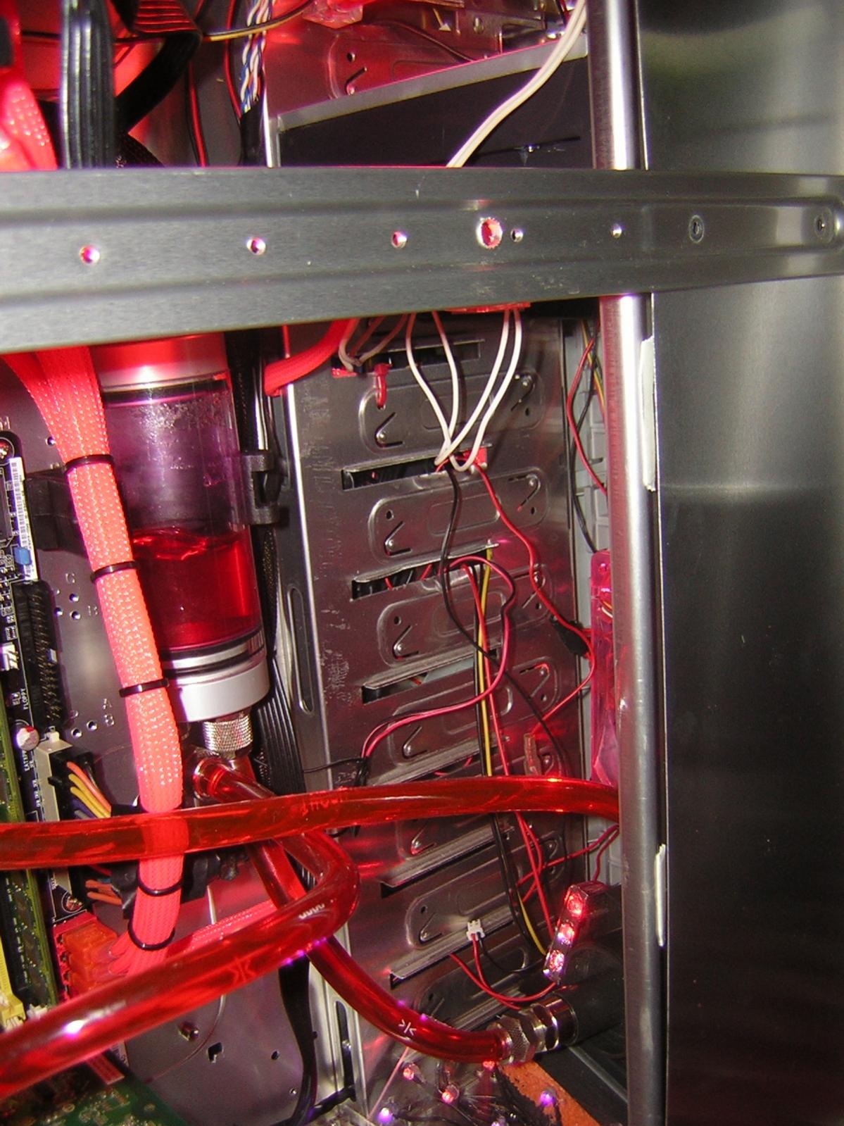

Sowie ich es mir dachte ist es, die matte im link die du gepostet hast, auf eine Gummimatte und darauf die Festplatte. Im Prinzip wie ein Sandwitch, wobei die HDD in der Mitte ist und der Gummi ganz aussen. Das alles mit 3 Platten und später einen Lüfter davor.
Was die Platten angeht, habe ich 2x 320GB HD322HJ + 1x 250GB ST3250410AS drin
Das Bild ist zwar nicht gut, aber so ungefähr habe ich mir das vorgestellt. Das war ihr da auf dem Foto sieht, ist die Matte von meiner HPPS+ Pumpe. Und ich muss ehrlich sagen, die Pumpe gibt 0 Vibrationen von sich und ist unhörbar.
Ausserdem hier mal paar Fotos.

Also habe gerade mal die Platten einzeln abgemacht und eigentlich ist es nur ein minimaler Laufgeräusch. Hört sich so an, als wär ein kleiner Motor drin. Durch vibration der Platten virbriert das ganze gehäuse.
Welches wär denn die günstigste aber beste alternative. Die Platten önnte ich auch ins Laufwerkschacht einbauen.
