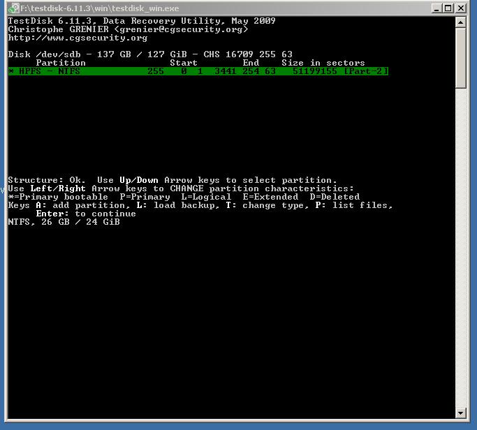

Starte Testdisk bestätige bei dem Log-Datei-Screen mit Enter, wähle deine betroffene Festplatte aus und bestätige mit Enter, bestätige bei Partition Table Typ Intel, bestätige bei Analyse mit Enter und setze mir einen Screenshot.
Bestätige auch bei Quick Search mit Enter (wenn nötig wegen Vista-check mit y) und setze mir auch den Screen.
Markiere mal die betroffenen Partitionen und drücke p auf der Tastatur ob deine Daten angezeigt werden oder eine Fehlermeldung.

Testdisk zeigt die Platen so an:
>Disk /dev/sda - 137 GB / 127 GiB - WDC WD16 00AAJB-00J3A (= 160GB Western Digital neue Systemplatte)
>Disk /dev/sdb - 137 GB / 127 GiB - Samsung SP2514N (= 250GB Samsung "defekte" Platte)

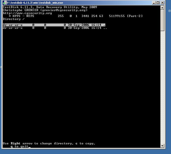

OK, mit TestDisk 6.11.3 Win habe ich die Dateien gefunden.
Bei diesem Screen habe ich nur die Option "c to copy", wenn ich c drücke kann ich zur betroffenen platte navigieren, finde den Ordner Eigene Dateien aber kann ihn nicht kopieren, wie geht das ?
Bei diesem Screen habe ich nur die Option "c to copy", wenn ich c drücke kann ich zur betroffenen Platte navigieren, finde den Ordner Eigene Dateien aber kann ihn nicht kopieren, wie geht das ? EIGENE DATEIEN hat nur den Attribut d (letzter Screen) und nicht wie dei anderer drwx, steht das für read write execute ? Kann man die Attribute irgendwie setzen ?

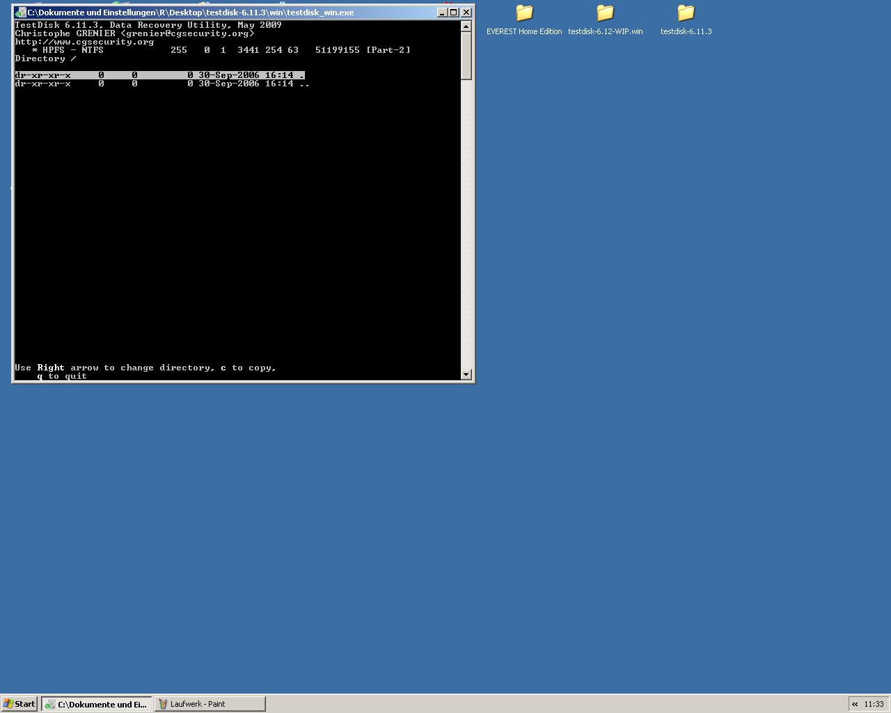

Hallo Fiona,

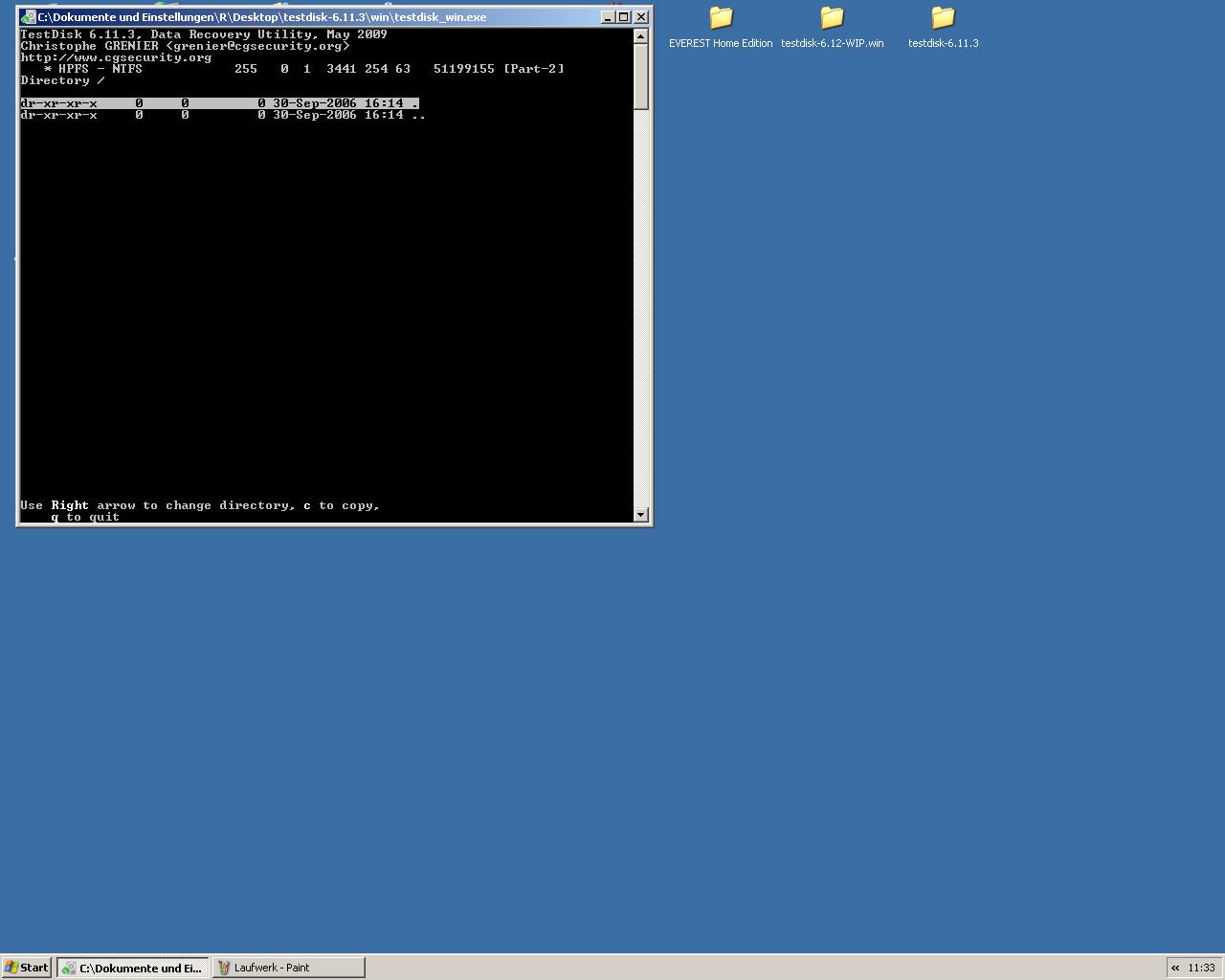

mein Problem hierbei ist, daß ich auf dem ersten Screenshot nichts auswählen oder navigieren kann.
Einzig die Option c, also copy ist hier schon möglich...

siehe Sceenshot 1
P list Files
siehe Screenshot 2
So und jetzt kann ich hier nichts weiter tun als mit den Pfeiltasten zwischen . und .. hin und her zuspringen, ansonsten ist keine Navigation möglich! Nur C für Copy kann ich hier eingeben.
Das ist doch so nicht richtig, oder habe ich einen Bedienfehler oder Brett vor dem Kopf, ich habe das ca. 20mal probiert...

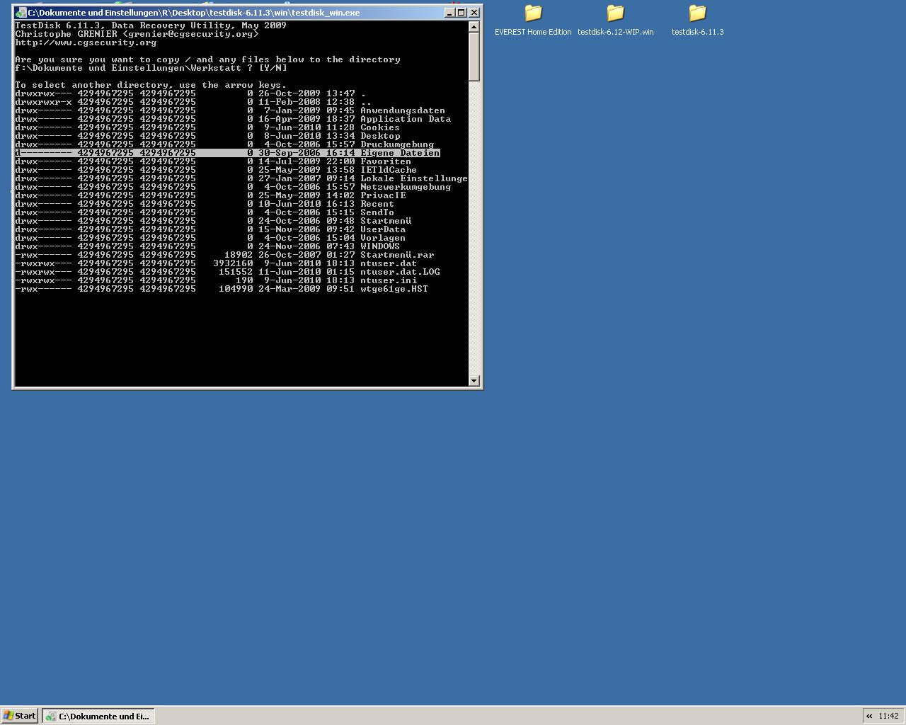

Drücke ich hier die einzig mögliche Option, nämlich C bei markierter erster Zeile, erscheint Screenshot 3.
Danach kann ich navigieren auch zum zu kopierenden Ordner EIGENE DATEIEN, gleichzeitig ändert sich der Pfad nach ARE YOU SURE...
Niemals tauch jedoch so wie hier https://pics.computerbase.de/2/2/6/9/8/62-1080.501579801.png eine Datei oder ein Ordner nach COPY/ auf...
