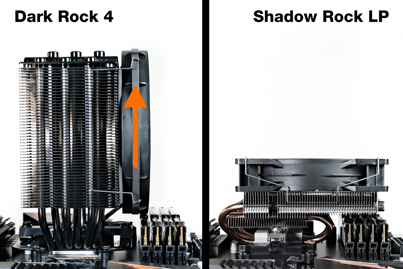

Kann mir jemand sagen wieviel Speicherbänke nach dem Einbau blockiert werden?
Auf Youtube behauptet der eine es werden vom CPU Sockel die beiden ersten Slots blockiert, ein anderer sagt es wird nur der erste Slot blockiert. Was denn nun?
Wenn letzteres der Fall ist habe ich Glück gehabt, denn ich habe nur zwei Riegel a 8GB bestellt.
Kommt etwas drauf an wie hoch die Riegel sind.
BQ hat eine Landing Page wo sie das Ganze zu erklären versuchen.
Edit: Dark Rock 4:
The Dark Rock 4 is a special case. Unlike the Dark Rock Pro 4, in most cases the fan often overlaps the first RAM slot even with very flat memory modules. However, it is still possible to equip the first slot if the fan is attached to the cooler further up and the free space is taken into account when choosing the RAM. It must also be kept in mind that the height of the cooler will be greater. The rear RAM slots are free in any case.

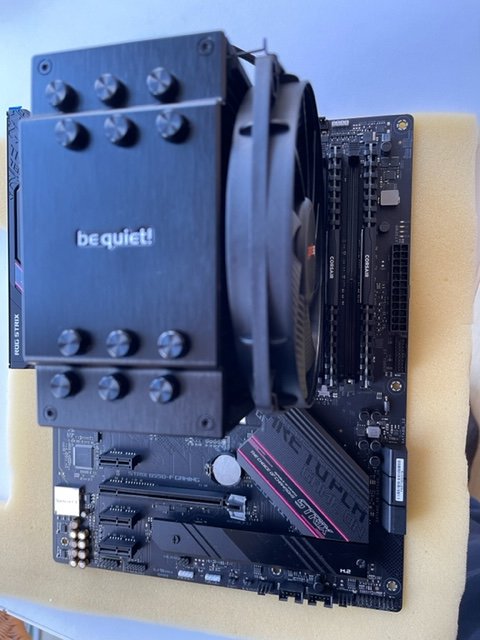

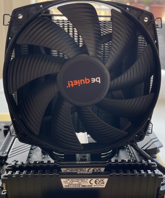

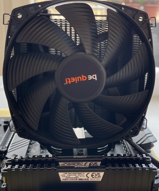

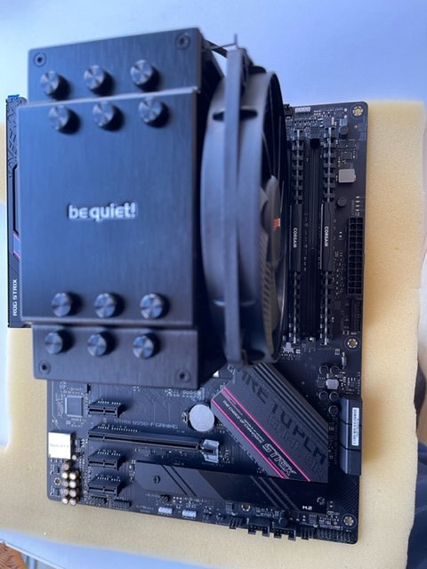

So ich bin es wieder. Es passt und wie erhofft ist nur eine Speicherbank blockiert. Macht aber nichts. Wenn ich alle vier Bänke belegen würde/müsste/wollte , dann müsste ich den Lüfter noch etwas höher hängen, auch wenn er dann etwas über den Kühler heraus rausschaut.
Viel Spaß die Klammern wieder zu entfernen, keine Ahnung was sich BeQuiet da gedacht hat.
Zumindest passen die Riegel.
Wie ich sagte.
Erst die RAM Riegel rein, DANN den Kühler drauf.
Habe ich schon paar mal gemacht weil er erst zu hoch hing. War eine tüchtige Fummelei mit meinen Wurstfingern .:)
Man muss bloß aufpassen mit den Lamellen, die verbiegen sich leicht.
So heute soll das Gehäuse kommen und dann geht es an den Einbau. Sorge habe ich da bloß vor dem Anschluß der einzelnen Pins vom Frontpanel, daß ich sie auch richtigherum draufstecke. Asusboards haben da so ihre Besonderheit wieherum die Stecker auf die Pins kommen damit vorn alles geht und blinkt.
Ich würde den Lüfter so tief hängen, dass er oben mit dem Kühler abschließt. Nur so liegen der untere, seitliche Teil der Kühlerlamellen (dort ist es ja am heißesten) auch noch im Airflow. Sollte nach deinem Bild gehen.
