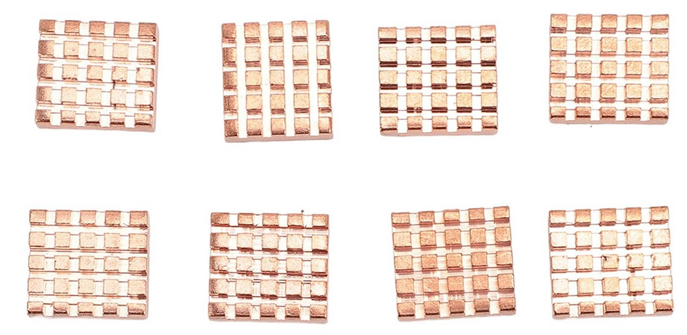

Ich würde mir ggf. ein paar Mini-VRAM-Kupferkühler besorgen und dort für Luftzug sorgen.
Dann könnte das schon funktionieren. Bekommt man für ca. 8€.

diese minikühler reichen da nicht aus.
Die haben mehr Fläche als die Backplate, die sonst den Chip berührt und sie sind nicht nur als Alu, sondern aus Kupfer. Natürlich geht das.
AfterMarket GPU-Kühler werden auch mit nichts anderem ausgeliefert. Zumal die 3090 üblicherweise unter der Dicke der Pads leiden muss und hier aber nur sehr dünn Wärmeleitkleber eingesetzt wird. Die Wärmeleitfähigkeit ist hier deutlich besser.
War auch zu Coronazeiten fast Standard in den BC-Minern… auch auf 3090ern.

Ggf. Würde ich nen kleinen Lüfter angewinkel auf die gpu Rückseite gerichtet montieren.
Mit gescheiten vram Kühlkörpern dürfte das ziemlich gut kühlen, bzw. Besser als mit der Backplate die quasi kaum Oberfläche hat
Die Mini Kühler draufknallen und dann einen Lüfter draufblasen lassen, dann gehts. Sonst wird die Karte bald sterben.
Hatte Alu Minikühler auf dem VRAM meiner 2080 mit AIO Mod. Hat prima funktioniert.
Solange von vorne Luft kommt sollte das kein Problem sein.
Diese kleinen kühler haben bei weitem nicht die fläche wie die Backplate. Die Backplate ist so groß wie die ganze Grafikkarte und haben normal auch noch eine heatpipe mit drin.
Bei der geringen Leistungsabgabe ist es egal ob die fingerkühler aus kupfer oder alu sind. Da ist die Kühlfläche viel ausschlaggebender
@wern001
Die Backplate ist 1-1.5mm dick… wie soll da baulich eine Heatpipe Platz finden? Ich kenne keine einzige 3090 mit rückseitigen Heatpipes.
Und komischerweise ist in diesem Thread jeder der Meinung, dass das funktioniert. Nur du nicht.
Und wenn man sich die Backplate mal mit Wärmebildkamera ansieht, ist auch sofort klar dass hier nur wenig Wärmetrnsfer stattfindet und eine nur marginal punktuelle Erwärmung.
Und ein Rajintek Morpheus 2 kühlt mit den Dingern auf der 3090Ti sämtliche VRMs, Mosfets und auch den VRAM. Also diskutiere einfach nicht… das funktioniert nachweislich.
