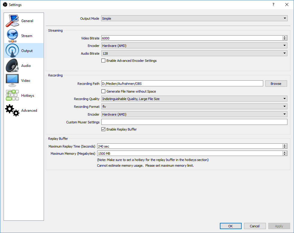

Aber wenn dir die Leistung grundsätzlich ausreicht und nur die Aufnahme dich behindert kriegen wir das hin. Was sagt denn die GPU-Auslastung nun? Und alles auf Ultra lenkt doch bei PUBG nur ab ;)
Und es klingt als würdest du OBS benutzen und nicht OBS Studio? OBS Studio hat vor ein, zwei Wochen einen komplett neuen AMD Encoder spendiert bekommen der deutlich besser läuft. Hier mal meine Einstellungen zum Vergleich: OBS Settings.PNG
Unter Video habe ich dann noch 1080p und 60 fps eingestellt und das wars. Die Qualität der Videos ist, finde ich sehr gut, obwohl "nur" mit 20Mbit/s aufgenommen wird. Probier das doch mal. Wenn die Videos auf Youte etc. kommen ist die Qualität eh schon "zu gut".

Und es klingt als würdest du OBS benutzen und nicht OBS Studio? OBS Studio hat vor ein, zwei Wochen einen komplett neuen AMD Encoder spendiert bekommen der deutlich besser läuft. Hier mal meine Einstellungen zum Vergleich: Anhang anzeigen 627862
Einstellungen übernommen, werden gleich getestet.
Btw: Ich habe das aktuellste OBS Studio, hatte aber nicht den gewählten Encoder drin.

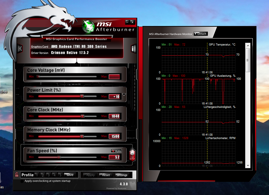

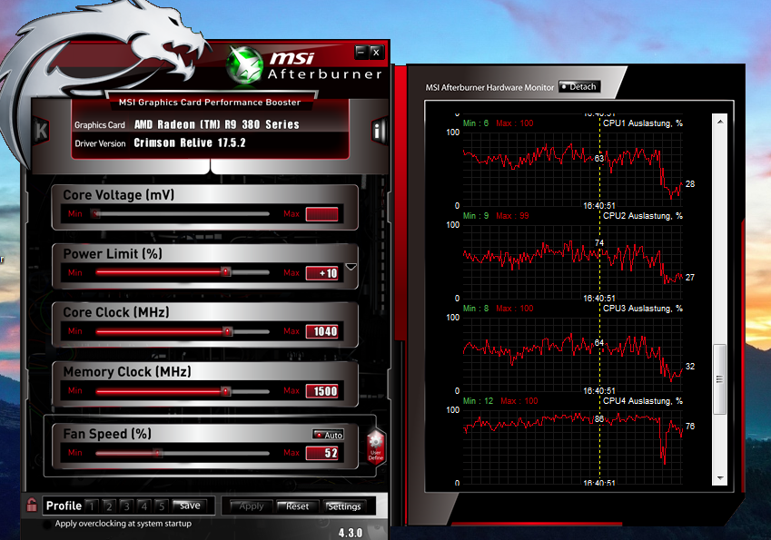

Hier mal 2 Screenshots mit Werten bei laufendem Gameplay
Die GPU Auslastung bleibt übrigens bei 100% solange das Spiel im Hintergrund geöffnet ist, selbst wenn nur die Lobby auf ist und ich nicht spiele. Game aus = 0%

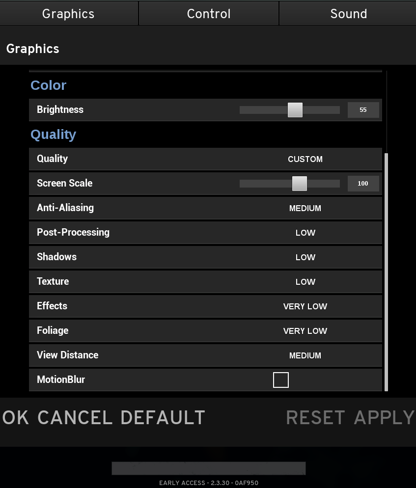

Meine Game-Settings:
Texturen kannst du ruhig was höher stellen mit 4GB VRAM ;) Die kosten nicht wirklich GPU Leistung, nur VRAM.

Hmm, die Auslastung sieht ja eigentlich gut aus. Sind die Hänger auch mit dem Hardware Encoder noch da?

- Replay Buffer ist raus
- Texturen auf Mittel
- Game läuft mit dem neuen Encoder wesentlich besser, Aufnahmequalität ist auch besser.
Werde erst morgen ausgiebig testen können, berichte dann :)
@DR. LELE ich spiele bereits mit allen Settings auf Low, mehr runterdrehen kann ich es nicht. Ist aber auch egal, heute kommt meine 1070 und dann hat sich das AMD Thema nach 2 Monaten Gott sei Dank wieder erledigt. Ich hatte jetzt ja den direkten Vergleich, für mich ist AMD inzwischen leider Jahre hinter Nvidia zurück und ich glaube kaum das Vega da etwas dran ändern wird, aber das soll hier nicht das Thema sein.

=> Sehe ich das richtig, dass meiner Werte soweit O.K. sind? Sprich CPU Auslastung ist im Rahmen? Für den Fall, dass ich das Thema Aufrüsten wieder ins Leben rufe, könnte ich vorerst mit 'nem reinen GPU Update gut dabei sein?
