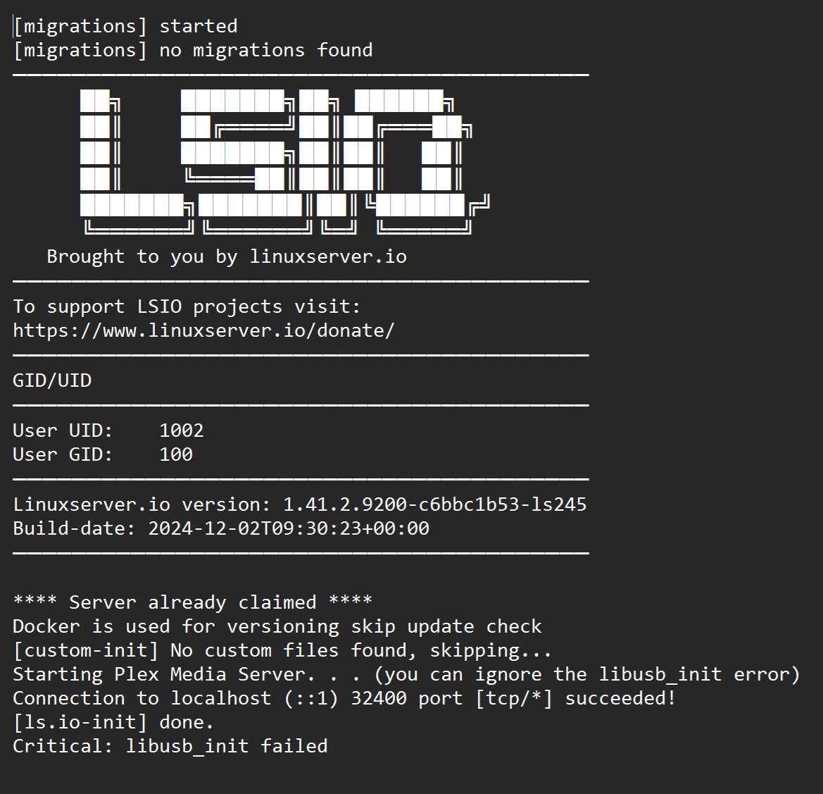

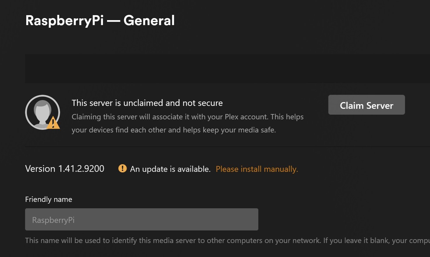

Ich habe einen PMS in dockers auf einem Rasperry Pi installiert. Der Server ist in meinem Account auch zu sehen, nur kann ich diesen nicht beanspruchen. Wenn ich auf den Buttun "Claim Server" klicke passiert nichts. Ich nutze auch Pi-Hole, ist das ein Problem oder besteht ein Problem mit einem Zertifikat? Was soll das eigentlich? Wozu eine sichere Verbindung zum PMS wenn er lokal im selben Netzwerk ist??? Ich nutze eine FritzBox, dort wurde ein Port forwarding auf 32400 eingestellt und plex.direct unter DNS-Rebind-Schutz eigefügt. Muss auf der FritzBox noch mehr eingestellt werden? Scheint als ob irgend etwas nicht korrekt eingestellt wurde und keine sichere Verbindung hergestellt werden kann.

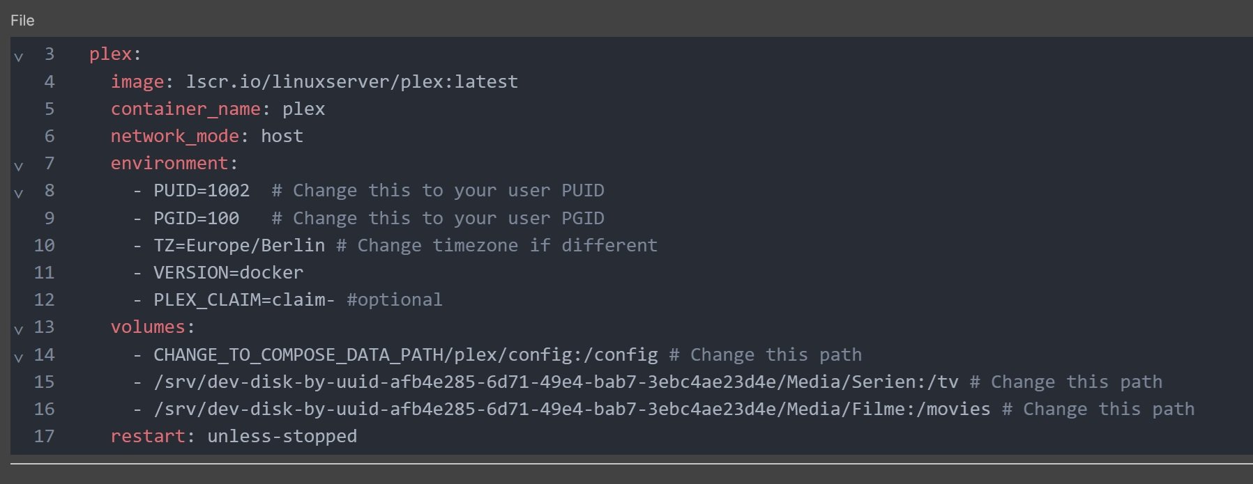

So wie ich das sehe, läuft der Plex. Wie sieht denn die Konfiguration von Docker aus?

So wie ich sehe, läuft der Plex. Wie sieht denn die Konfiguration von Docker aus?
Denke, es ist alles korrekt eingestellt. Ich vermute ein Problem mit Pi-Hole. Der erste Versuch mit dem Plex Container lief. Auf einmal war der PMS aber nach Restart des Pi nicht mehr da. Ich habe mehrfach die Fritze neu gestartet, weil mein Internet nicht lief. Problem lag aber an Vodafone.
