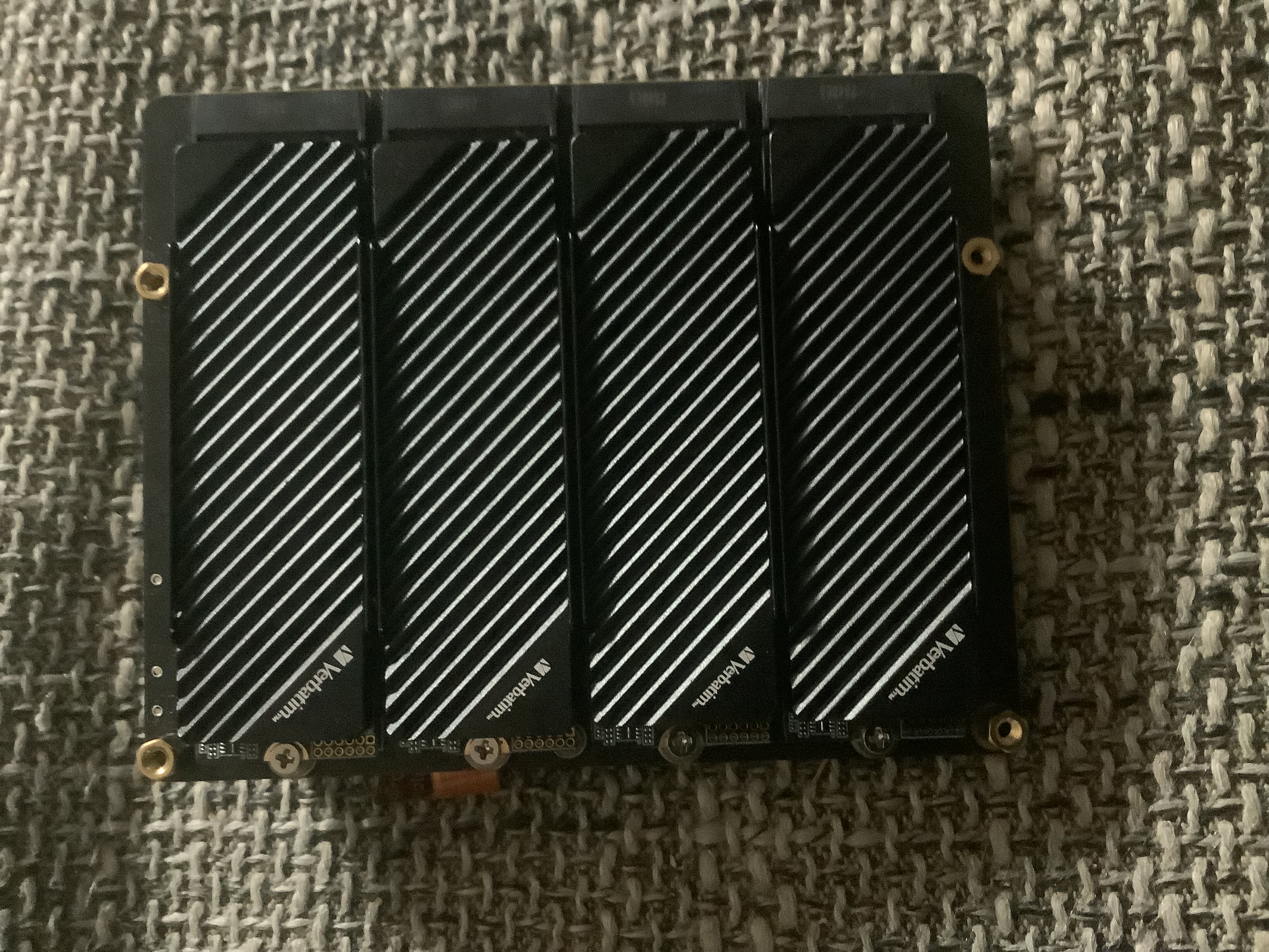

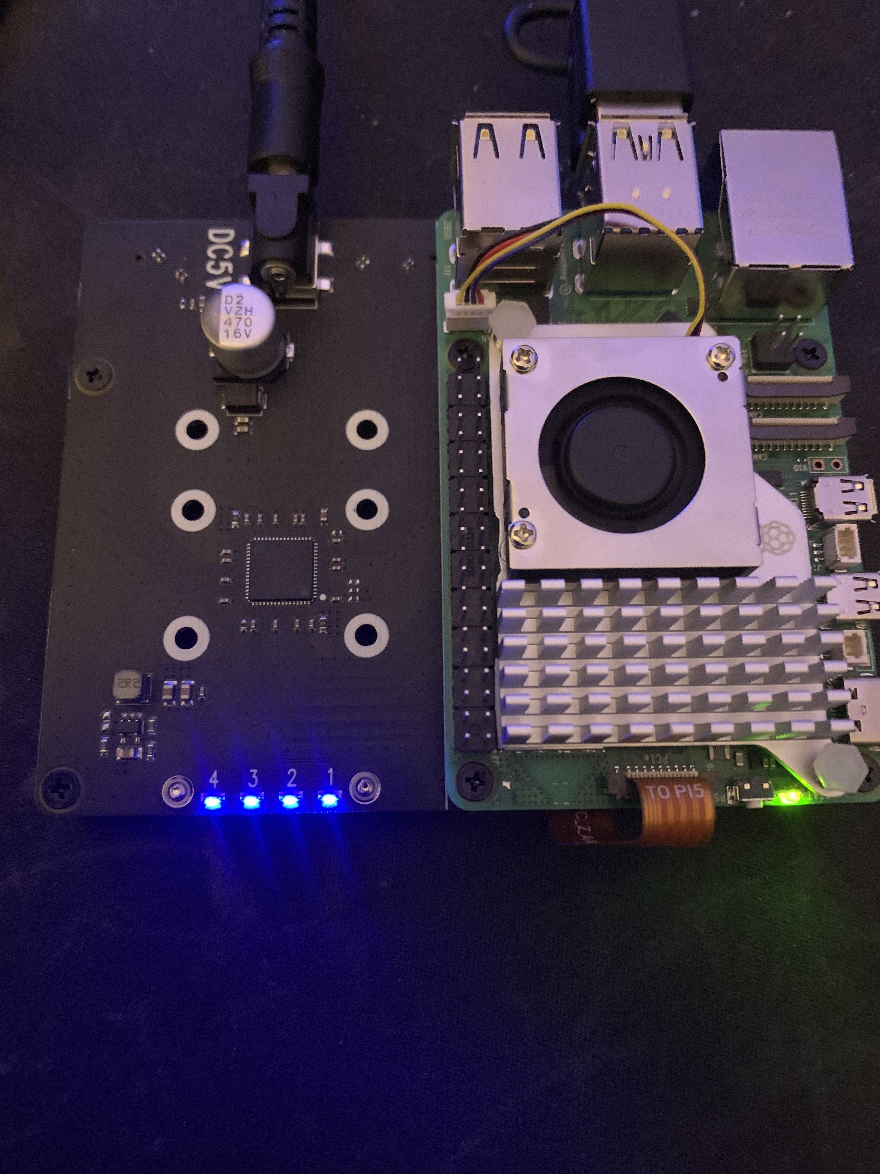

Ich ziehe gerade mein Plex von einem i3-Haswell auf einen Pi5 um.
Abstürze hatte ich bis jetzt (trotz relativ großer Datenbank) noch nicht.
Läuft aber auch noch nicht so lange. Seit gestern auf fast 100% durchgehend, während der Aktualisierung.
6W im Idle, 11-12W im Betrieb. 14W in der Spitze.
Ich hatte mir als Alternative noch https://de.aliexpress.com/item/1005...t_main.11.16285c5fdLz1UH&gatewayAdapt=glo2deu bestellt, aber auch das ist Bastelkram.
