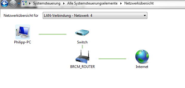

Es gab in den letzten Wochen immer mal wieder kein Internet (fragt mich nicht warum) wenn ich dann zu dem Router (Speedport W 723V von Telekom) hingegangen bin, leuchteten Online und Telefonie nicht (Bei Windows stand das ich eigentlich Internet hätte). Da hab ich immer den Router aussgeschaltet, ein paar Sekunden gewartet und ihn wieder angeschaltet. Dann ging das Internet meistens. Das Ganze passierte jede bis jede 2te Woche und immer Spätnachmittags bis Abends.
Gestern Abend ging das Internet wieder nicht und da hab ich mal bei Windows das "Netzwerk- und Freigabecenter" geöffnet, da stand natürlich das ich Internet hätte. Ich hab mal aus neugier auf die "Gesamtübersicht anzeigen" geklickt und habe dann das hier gesehen: switch wtf.png
Daran find ich komisch, das ich überhaupt kein "switch" benutze und von diesem "BRCM_ROUTER" hab ich auch nichts gehört/gesehen. Wie oben genannt hab ich wieder den Router "neugestartet".

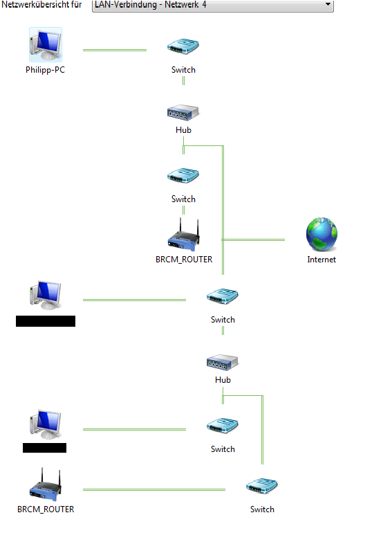

Eben grad war wieder das Internet weg, da bin wie gestern Abend in die Gesamtübersicht gegangen: switches wtf.png
Die anderen beiden PC sind von meiner Familie. Wie schon gesagt ich benutze keine "switches" oder "hubs"

Die switch und hubs sind einfach nur getrennt angezeigt, sind bereits in den Speedport/Broadcom eingebaut.
