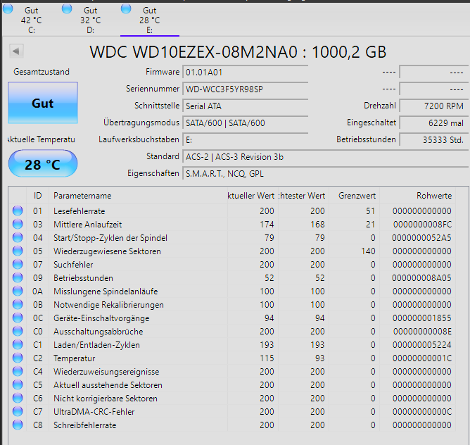

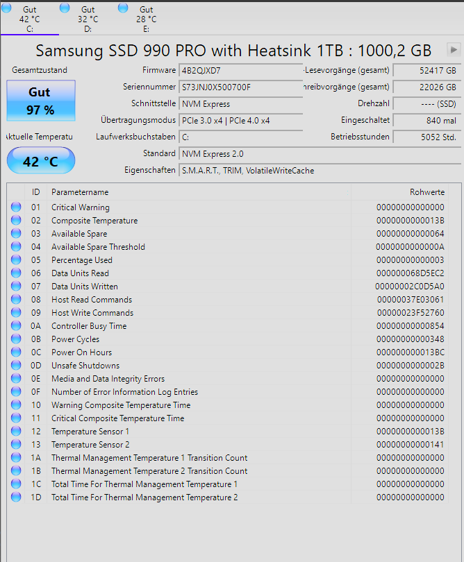

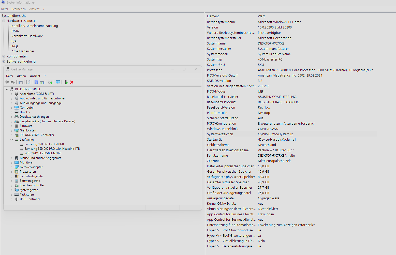

Zu aller erst liste deine Hardware auf. Vor allem deine verbauten Festplatten. Wenn du die nicht kennst, starte HwInfo im "Summary only" Modus und poste davon ein Screenshot.
Als zweites Poste ein Screenshot von Crystal Disk Info mit dem Status deiner Festplatten.

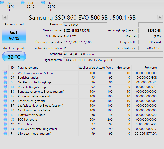

rollmoped schrieb:
Deine Festplatten sehen OK aus.
Naja, die Samsung 860 Evo hat 2608 CRC Fehler geloggt. Wenn der Bootmanager und das System auf der liegen, dann dürften diese CRC Fehler auf die Ursache für diese Probleme hinweisen. Nämlich ein SATA Kabel mit Kontaktschwierigkeiten. Das Kabel sollte also auf jeden Fall getauscht und dann die CRC Fehler eine Weile beobachtet werden.

Windows wird von der "Samsung SSD 990 PRO" gebootet.
Hab ich vergessen zu erwähnen!

Wie hast du denn die 2608 CRC Fehler berechnet? Da steht 97....
Rohwert A30 (hex) ist nunmal 2608 (dezimal).
Solche CRC Fehler kommen vom SATA Kabel. Vllt etwas zu sehr geknickt. Mal ein neues einbauen.
Reaktionen: AB´solut SiD, redjack1000, areiland und eine weitere Person
Dann lies halt auch mal die Spaltenüberschriften! Aktueller Wert und Schlechtester Wert stehen auf 97, der Rohwert weist aber A30 aus und das sind dezimal 2608 geloggte CRC Fehler, was immer darauf hinweist, dass das SATA Kabel Probleme hat.
@Destharos
Trotzdem das SATA Kabel tauschen, auch die Freezes können hier ihre Ursache haben, wenn Windows auf diese SSD zugreifen will und sie nicht korrekt antworten kann.
