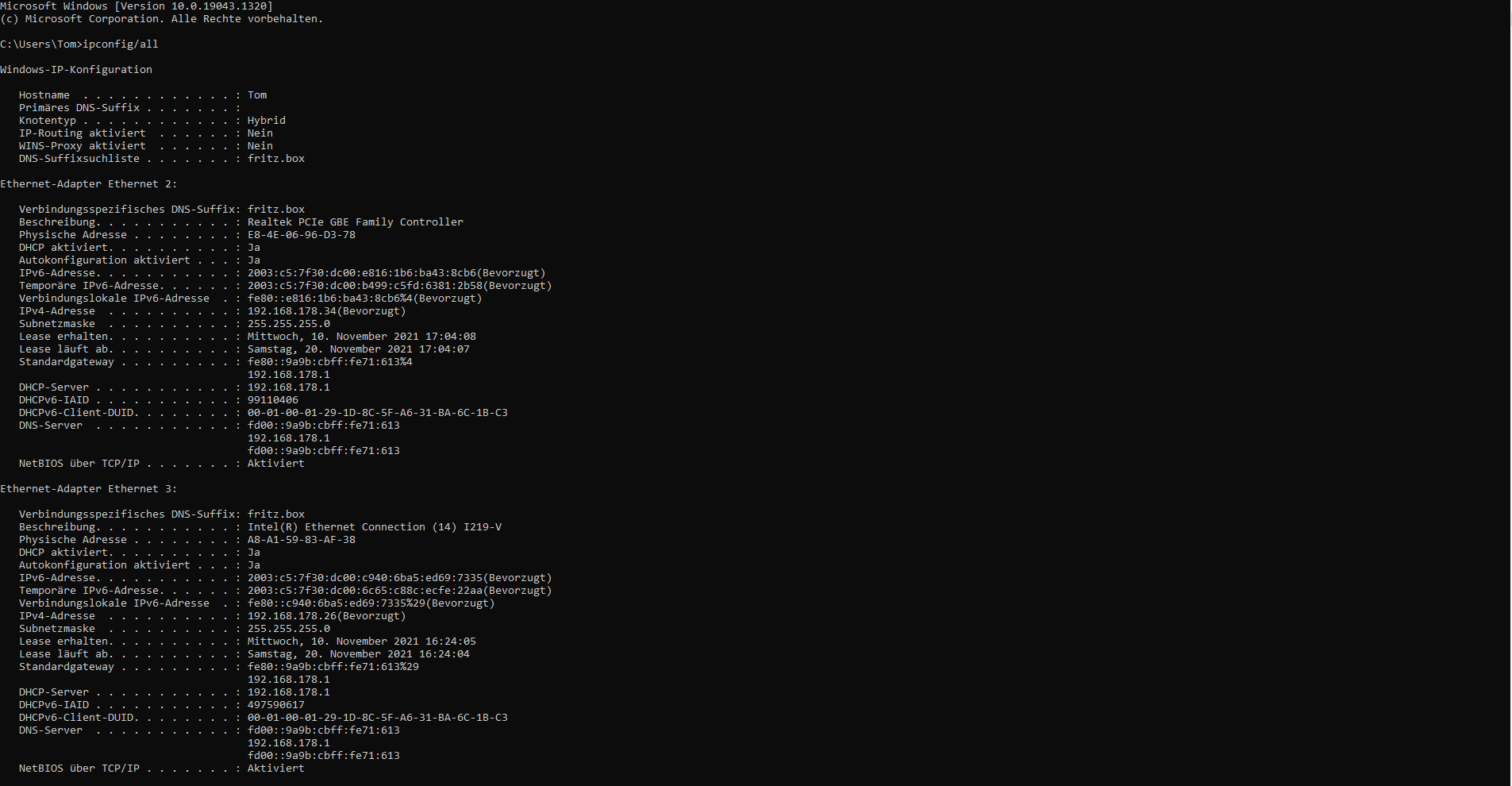

Welche IP hat der Rechner? Wenn die mit 169.x.x.x anfängt haste das Problem gefunden.

zieh mal ein Netzwerkkabel ab... das stecken zwei Stück im PC welche beide eine IP vom Router bekommen ^^
Warum nutzt Du, wenn Du schon unbedingt zwei NICs nutzt, nicht auch LACP? Zwei IPs für den gleichen Rechner auch noch im gleichen Subnetz, blöde Idee.
Aber bitte nicht noch zweimal die gleiche IP fest vergeben, um das Problem zu beheben. Funktioniert genauso wenig.
Normalerweise steckt nur 1 LAN Kabel im PC, das war nur für den Screenshot.

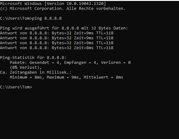

Na, dann ping doch mal bitte die 8.8.8.8 an. Poste die Antwort.

@Twostone Wenn ich 8.8.8.8 eingebe wird mir nach langer Ladezeit keine Seite angezeigt (Netzwerk-Zeitüberschreitung

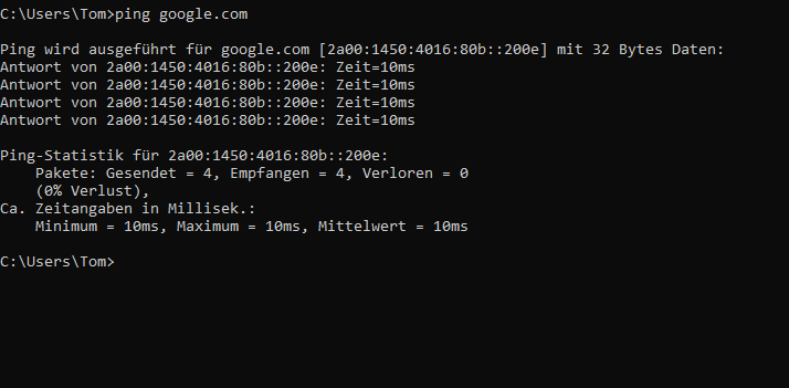

Jedes mal wenn ich meinen PC starte habe ich für ein paar Sekunden Internet und kann bspw. eine Seite aufrufen und dann ist es plötzlich wieder weg
Wenn ich das wüsste....
Ich bekomme bei allem was mit dem Internet zutun hat immer nur die Meldung das keine Verbindung hergestellt werden konnte. Egal ob Browser oder bspw Steam, Spotify etc.
Bei Firefox bpsw. : PR_END_OF_FILE_ERROR
Bei Edge: Die Verbindung wurde zurückgesetzt/Seite leider nicht erreichbar
