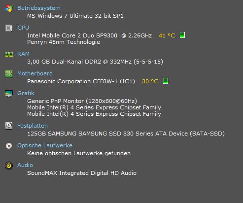

ich kenn mich inzwischen wirklich ganz gut aus, aber warum bei meinem toughbook cf-f8 plötzlich der (schlechte) sound weg bleibt, der bisher lief (selten gebraucht) ist mir ein rätsel. alle äußerlichen kennzeichen sind wie sie sein sollen, nichts steckt im headphone-out. über das funktioniert der ton, wenn ein headset drin ist, die speaker selbst speaken nicht. es kommt kein ton, nicht mal das sonst vertraute rauschen. kann ev. ein hardware-problem vorliegen? ich steh auf dem schlauch ...

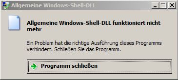

grad bei schließen der soundkontrolle bekam ich die anhängende meldung. was sagt uns das?
neu-install (reparieren) des soundmax hat nichts geändert.
auch cmd > sfc/scannow hab ich probiert, ohne erfolg. headset geht, speaker nicht. einen sturz oder ähnliches hat es übrigens nicht gegeben und die speaker haben bisher funktioniert.
