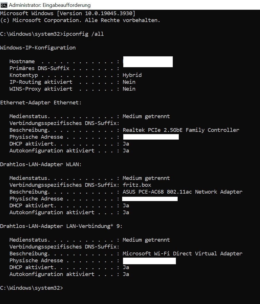

@RedJason was soll das bringen. Den Hostnamen kannst du verstecken ;). Die internen IPs deines Heimnetzes sind nicht gefährdet, da von außen nicht erreichbar. Nützt dir nichts zu wissen, daß mein PC unter 192.168.1.2 erreichbar ist.
Ohne die zu sehen, kann keiner helfen.
Und alle Medien sind getrennt.
Weder LAN noch WLAN hat eine IP.

Man könnte auch noch sfc /scannow oder und netsh winsock reset versuchen. Ich verstehe nicht, warum bei ipconfig /all keinerlei IP-Adresse angezeigt wird. Das ist bei mir bisher noch nicht vorgekommen.
Nein. @RedJason
Die Karte wird korrekt im System sein, ebenso die LAN Karte. Getrennt heisst getrennt und nicht defekt. Wer da trennt bei Dir weiss ich nicht.
Greif Dir ein Netzwerkkabel und schließe die 2,5 Gbit an den Router an. Ist das Kabel zu kurz beweg den Computer zur Box.

Beides hat leider auch nicht funktioniert :(

Das Problem liegt leider an der Karte :(
