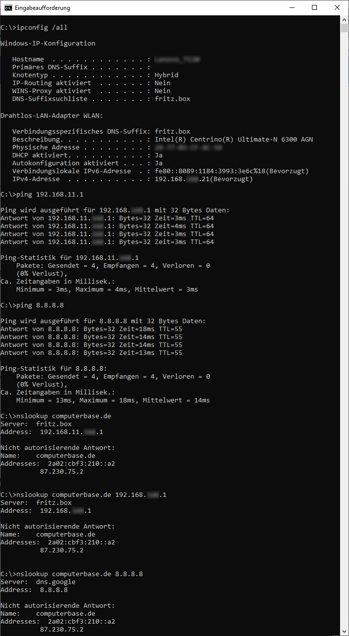

Dann mach bitte mal folgende Tests, einmal während es funktioniert, einmal im Fehlerfall:
Start --> cmd
--> ipconfig /all
--> ping hier.deine.router.ip.eingeben
--> ping 8.8.8.8
--> nslookup computerbase.de
--> nslookup computerbase.de hier.deine.router.ip.eingeben
--> nslookup computerbase.de 8.8.8.8
Bitte jeweils hier zB als Screenshot posten.

Dazu müsste es mal wieder gehen... Aktuell hilft weder ein Neustart noch sonst was... Daher zunächst der Screenshot, wenn es nicht geht.

Dafür, dass das der nicht-funktionierende Fall sein soll, sieht es leider zu gut aus. Ping ist gut, keine Timeouts und auch die Namensauflösung klappt.

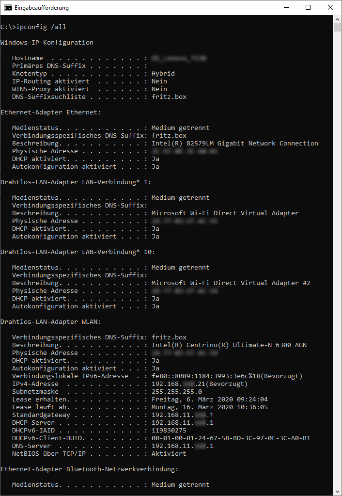

Bei ipconfig /all fehlt mir allerdings der Teil mit dem LAN. Ich befürchte nämlich fast, dass @bender_ Recht damit hat, dass es an der IP liegt - aber nicht so wie vielleicht anfangs gedacht.
Hm.... Einen Versuch wäre es wert: Geh in die Adaptereinstellungen des LAN-Adapters und gib ihm mal die IP 10.20.30.40 / 255.255.255.0 / kein Gateway / kein DNS. Dann am besten einmal rebooten, das ist immer gut ;)
Reaktionen: Questioner2
So, hier nochmal das gesamte Kunstwerk. Die IP-Konfiguration habe ich am LAN-Adapter durchgeführt, einmal runtegefahren - einmal neu gestartet (ist ja ein Unterschied). Keine Verbindung zum Reveiver - zu allen anderen Geräte klappts. Auch ins Internet - kein Problem.

Ping an den Receiver mit Screenshot bitte.
Woher kommt das 5. Oktett bei der IPv4 vom Gateway und DHCP des WLAN Adapters?
Das hab ich noch nie gesehn...
Edit:
Hast Du da was in deiner Hosts Datei geändert?
192.168.11.1 scheint immer in 192.168.11.---.1 übersetzt zu werden. Das kann nur hosts oder ein DNS tun.
Kann auch Schadsoftware oder deren Reste sein: https://de.wikipedia.org/wiki/Hosts_(Datei)#Missbrauch

Übrigens: Bitte die privaten IP-Adressen (zB 192.168.x.y) nicht maskieren. Zum einen macht es das Lesen unnötig anstrengend und zum anderen kannst du damit schlimmstenfalls Informationen verdecken, die für die Begutachtung essentiell sind. Du brauchst auch keine Angst haben, dass damit irgendjemand Unsinn treibt, weil diese IPs keinerlei Wert haben.
Wenn du uns sagst, dass dein Laptop die 192.168.11.21 hat, können wir damit soviel anfangen wie mit der Aussage in welcher Schublade du deine Socken einsortierst... Mit einem Unterschied: Aus der (vollständigen) privaten IP können wir immerhin schlussfolgern ob sie im richtigen Subnetz ist und zum Router passt, etc..
Tja, das... Zu doof zum Maskieren... Natürlich sind es nur 4 Bestandteile der IP. wolle 192.168.XXX.1 maskieren und habe dabei versehentlich mit dem Grafikprogramm die IP erweitert :D Aber Raijin hat es ja bereits "entschlüsselt" :D

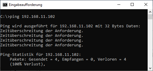

Screenshot hab ich trotzdem mal begefügt - ist aber nicht sonderlich spektakulär.

Hm. Vielleicht besteht das Problem ja von Receiver Seite.
Kannst Du ihn erreichen, wenn Du den netzwerkseitig aus- und wieder einsteckst?
Und wenn nicht, ihn dazwischen neustartest?
Hat der Receiver WLAN? Wenn ja ist das an? Wenn ja, auch verbunden?
