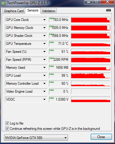

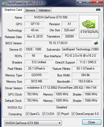

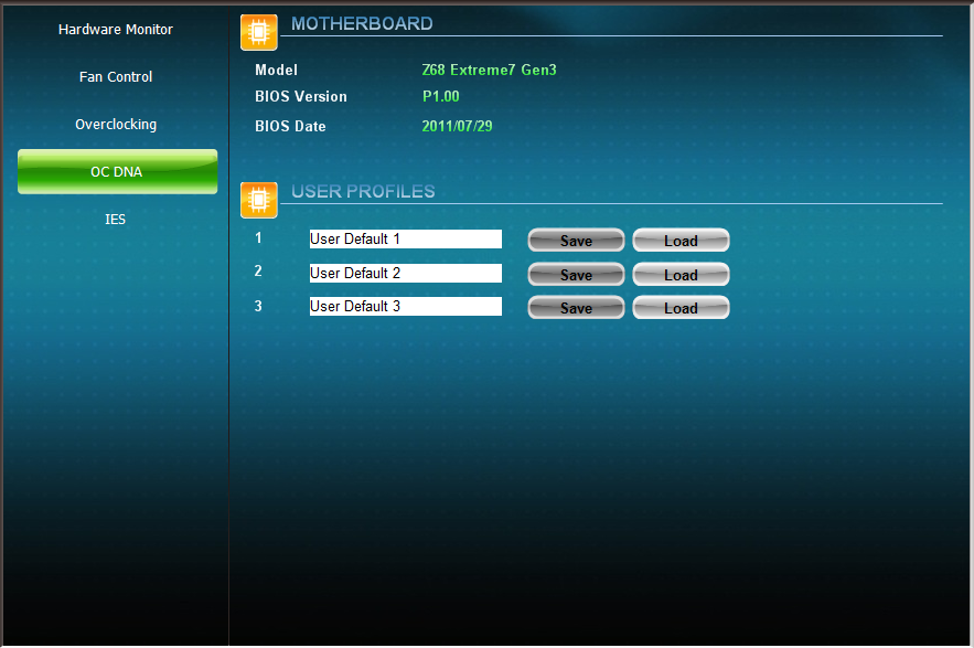

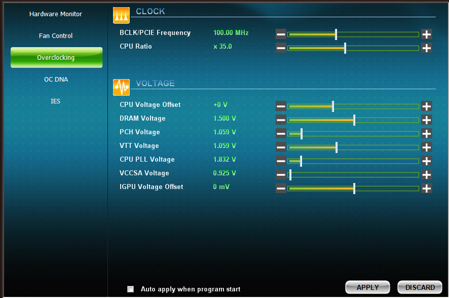

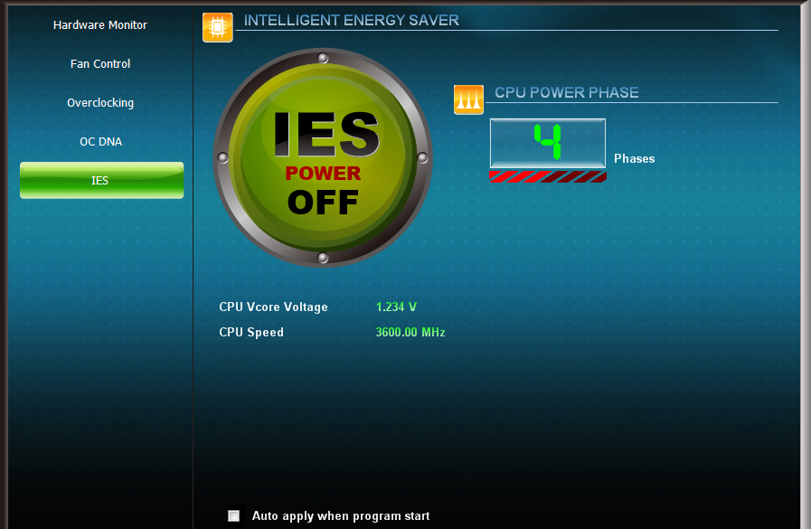

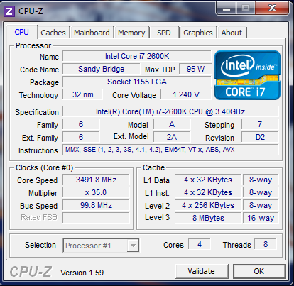

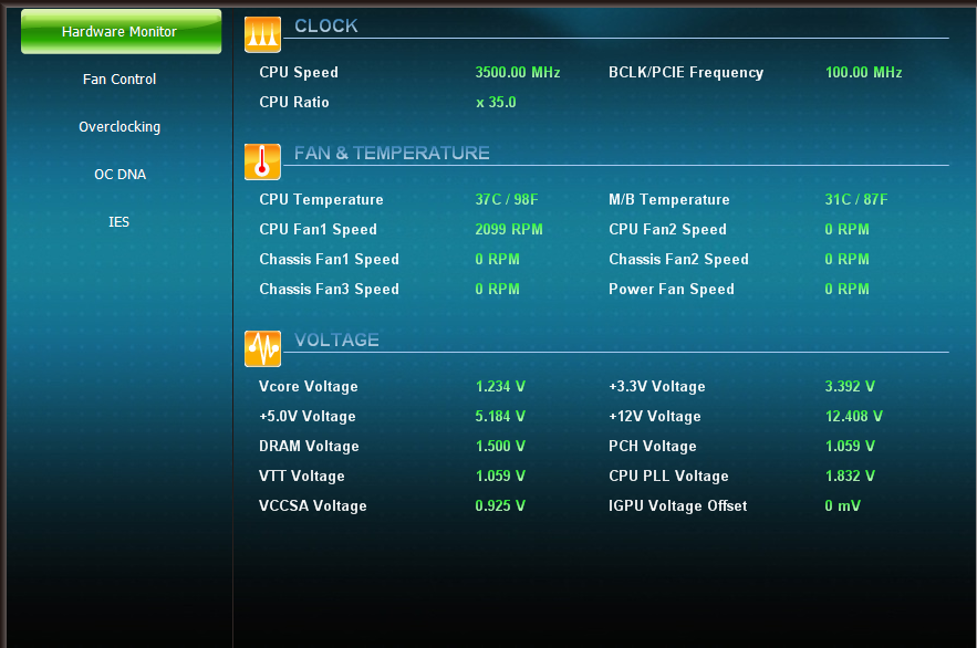

:kotz: nach ein paar Minuten alter Zustand Ruckelt wie blöde....... wäre ja auch zu einfach gewesen... hier mal noch ein paar Daten vielleicht kann einer daraus was lesen. danke für eure Mühe:)

so.... habe gestern komplett das System Neu aufgesetzt. Alle Aktuellen Treiber installiert: Maniboard,Grafikkarte,Intelchipsatz auch die aktuellesten Treiber. Vorher noch die Festplatte formatiert nach Anleitung. Nun heute Morgen BF3 neu aufgespielt. Gestartet und..............:utripper: Es läuft nicht, extremes Ruckeln egal welche Auflösung:freak7
Laut Fraps in BF 3 : 18-22 FPS und GTA 4 14-20 FPS an ein Spielen ist dabei nicht zu denken.
Der Windowsleistungsindex zeigt bei allen Komponenten 7,9 Pkt auser des Intelchips dieser wird mit 5,2 bewertet:D:D:D:D:D:D:D ähm...ist ein I72600K wie kann das alles sein ?
Das System lief 2-3 Wochen stabil es wurde nix overclockt weder der 2600K noch die GTX 580
mitten im Spielen BF3 brach die Leistung massiv ein. Was kann man noch tun? Sollte hier tatsächlich ein Hardwaredefekt vorliegen?

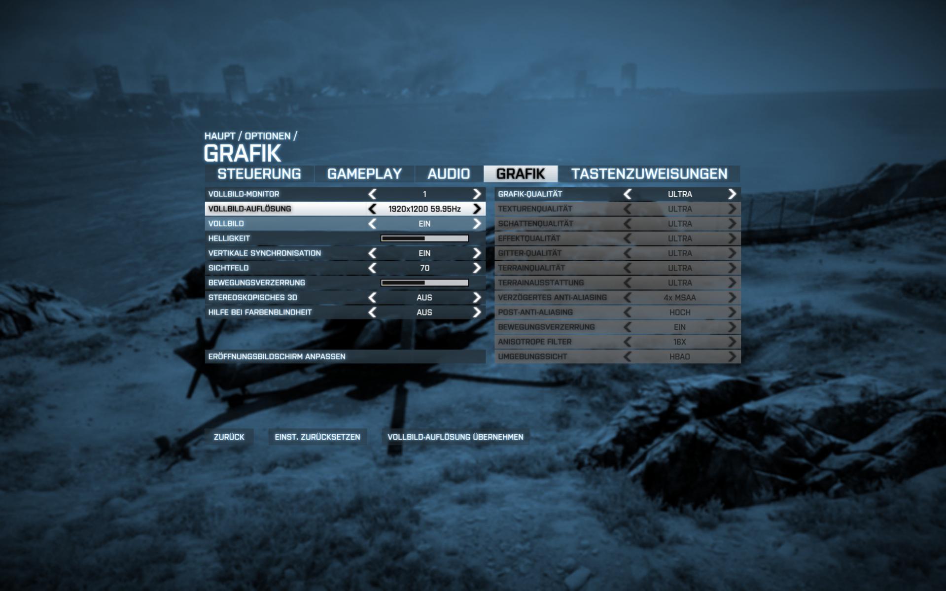

Nochmals die Stromversorgung der Grafikkarte gecheckt? Sind jetzt auch sicher beide Stecker ordentlich drin? Noch ne Idee: versuch das Sys mal mit "nur" 8GB zu betreiben, läufts da runder? Hast Du mal den 3DMurks11 getestet, was hast Du da für Werte bei den Performance Runs? Andere Spiele als GTAIV und BF3 laufen ohne Probleme? Hast Du mal VSYNC eingeschaltet? Mach doch sonst mal ein paar Screenshots von den Settings in BF3, vielleicht ist ja da irgendwas aktiv, was nicht sein sollte (3D ist aus? Netzwerkglättungsfaktor in der Mitte?). Hast Du mal das neueste DirectX sauber installiert? BIOS Update vom Graka-Hersteller gemacht?
Überlege mal was bei denen im Laden anders sein könnte als bei dir zuhause. Wlan Karte/Stick. Lan Verbindung. Virenscanner ein/aus...
so, 3D ist aus, Stecker sind ok, habe nur die beiden Spiele drauf,VSYNC ist an, 3DMurks11 mache ich gleich, habe hier Screenshots von den Settings. Wie beschrieben trat das Problem mitten während eines BF 3 MP Spieles auf und ist nun dauerhaft bei BF3 und GTA 4 andere Spiele die ich installiert hatte haben das selbe Problem. habe nix verändert. System lief 2 Wochen absolut stabil mit 70-90 FPS alles auf Ultra.

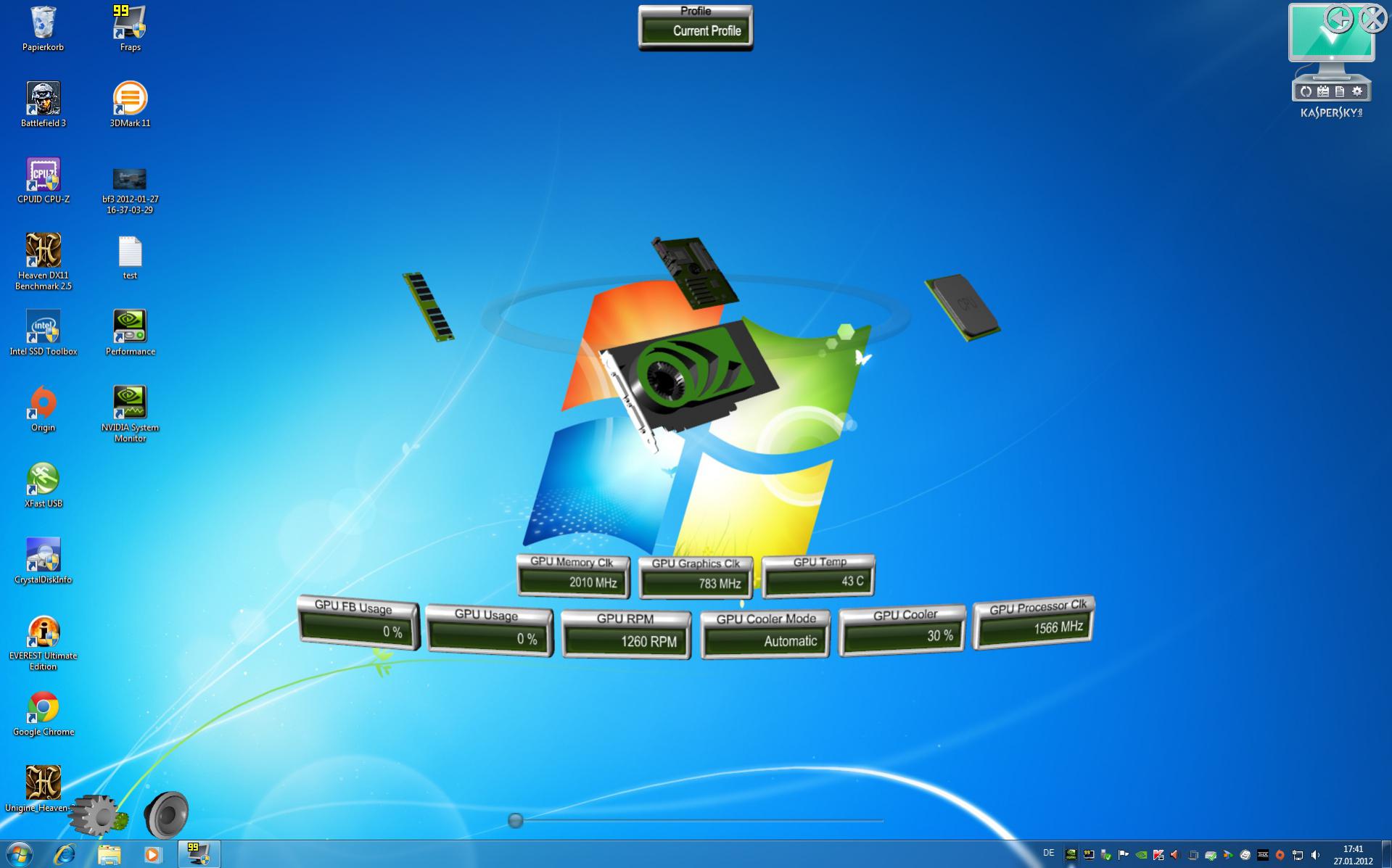

Weil DU das einschalten kannst welche genommen wird wenn DU die Lucid-Software installiert hast? Lass sie einfach weg. Der Moni steckt aber schon an der dedizierten Graka? Nicht dass Du unbewusst hin und her schaltest.
