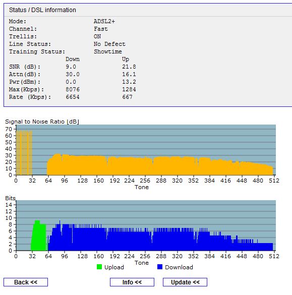

gerade eben ist mir aufgefallen, dass die telekom meinen internetanschluss von 3000kbit/s auf ca 6000kbit/s geschwindigkeit erhöht hat, der upload wurde auch verdoppelt.
warum kommen die von heute auf morgen auf die idee sowas zu machen, nicht dass ich das schlecht finde :P aber es wundert mich doch sehr. außerdem ist die dämpfung bei 30db geblieben, also an der leitung wurde nichts geändert.
speedtest
hier einen screen vom router. vorher ging es nur bis 256 "bits" und rate (kbps) war auch auf ca. 3400

Stand im Router schon immer ADSL2+ ?

nein, ich glaube vorher stand G.DMT
G.DMT = ITU G992.1 = ADSL
ITU G992.5 = ADSL2+
Du wurdest als von einem ADSL auf ein ADSL2+ Profil geschaltet.

wie man an dem speedtest im anfangspost sehen kann, krieg ich nur 5000kbit/s rein. habs mit mehreren downloads bzw speedtests und sogar auf verschiedenen pcs probiert.
und das obwohl mit 6600kbit/s syncronisiert wird. vorher wurde wie gesagt mit 3400 syncronisiert und ich hab fast 3000kbit/s reinbekommen. eigentlich müsste ich doch dann jetzt auch die vollen 6000kbit/s reinbekommen, oder handelt es sich um einen auslesefehler?
soweit ich weiß bietet die telekom ja keine 5000er leitung an, wenn also 6000 nicht erreicht werden können, werden 3000 geschalten.
Du bist auf jedenfall wohl auf ein RAM Profil geschaltet worden. Denn die alten T-DSL6000 Anschlüsse hatten nur 6656/640kbps, und die vom RAM Profil haben 672kbps upstream.
Wundert mich nur dass die Telekom da wirklich auch ADSL2+ nutzt. Hab mich allerdings die letzten Monate garnicht damit beschäftigt, daher keine ahnung ob das vielleicht bekannt war.
Das mit den "256 bits" was du meinst (sind übrigens Träger, Bits ist die andere Achse) das ist eben wegen ADSL2+, da bei ADSL nur die Träger bis 256 benutzt werden, bei ADSL2+ aber bis 512.
Bei der Downloadrate solltest du netto normal auf ca. 695KB/s kommen, bzw auf ca. 5700kbps.
Und Zu deinem letzten Satz: Das ist eben das RAM (Rate Adaptive Mode) Profil. Was bei anderen Providern schon seit Jahren der Fall ist, hat ja die Telekom erst die letzten 2 oder 3 Jahre in nem Pilot test getestet.
Da wird eben nur die maximale Bandbreite eingestellt, und das Modem synchronisiert dann so hoch es kann. Wenn deine Leitung noch gut genug ist für 6mbit, dann bekommst du diese. Es kann aber auch gut sein, dass man eben nur auf 5 oder 4mbit kommt.
Vorher hat die Telekom ja feste Bandbreiten geschaltet, also zb die 6656/640kbps, und wenn deine Leitung zu schlecht wäre, würdest du dann garkeine Verbindung bekommen.
Daher hielt sich die Telekom eben strikt an die Dämpfungsgrenzen.
Allerdings bekommst du ja 6mbit im Router, daher sollte dir die Downloadrate normal auch zur Verfügung stehen.

danke für die antwort vellex,
also ich benutze windows 7 x64 mit 100mbit lan. habe es auch mit per wlan auf einem ubuntu 10.10 notebook getestet und auf einem vista x64 pc mit lan. überall die gleiche geschwindigkeit (5000kbit/s bzw. ~600KB/s)
an das tcp optimieren habe ich auch schon gedacht, aber da ich es mit verschiedenen betriebssystemen probiert habe, erscheint es mir unwahrscheinlich dass es daran liegt. außerdem ist der tcp optimizer anscheinend nicht für vista/7 ausgelegt?
habe testweise im router auch mal sra (seamless rate adaption) aktiviert, aber dann syncronisiert er gar nicht mehr.
