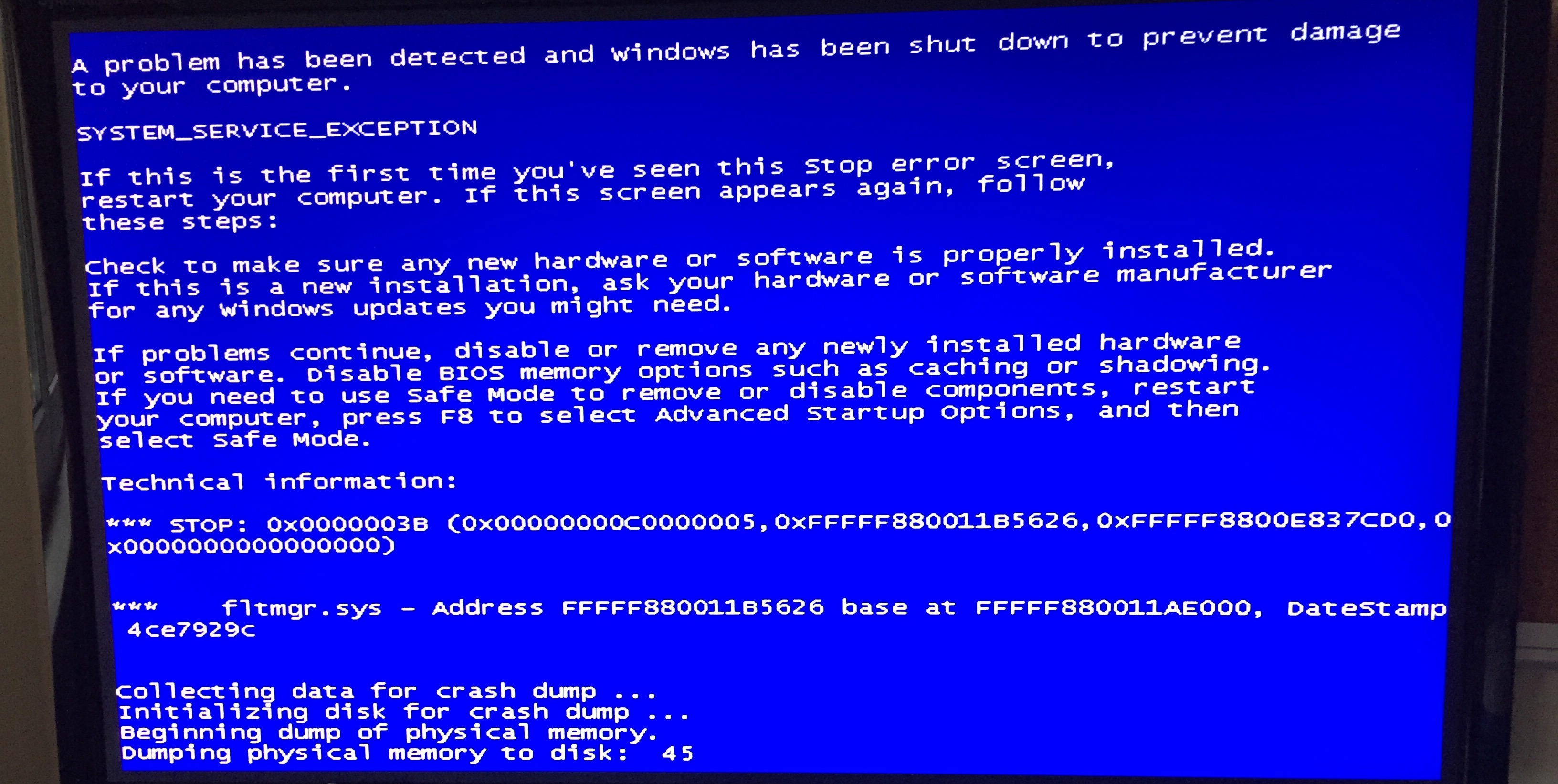

Seit ein paar Wochen tauchen bei mir immer wieder Bluescreens auf. Erstmal dachte ich an den Sommer vor der Tür und einer Überhitzung meines PCs, aber die Temperaturen sind normal. (Leerlauf 35-40°, während des Gamings zwischen 45-60° (CS:GO oder FIFA15))
Gerade eben kam wieder einer, obwohl ich nur eine PDF offen hatte und nichts anderes, sprich an der Temperatur kann es definitiv nicht liegen.
Habe auch keine neue Hardware angeschlossen, außer ein USB-Headset vom vorderen USB ins hintere angeschlossen, aber daran kann es nicht liegen oder?!
Ich habe mal ein Foto für euch hier vom Bluescreen und einen Log, von dem Fenster, welches nach dem Neustart erscheint.
Ich hoffe, ihr könnt mir helfen!
LG.

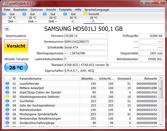

Wenn ich CDI aufmache, dann zeigt er mir dort diverse Sachen an, aber worauf soll ich da achten bzw. wie überprüf ich damit meine Festplatte(n)?

Mein Vorschlag: https://www.google.de/search?q=fltmgr.sys&ie=utf-8&oe=utf-8&gws_rd=cr&ei=P_V2VfuKLoffU5i9gdgN
Kann die Festplatte nicht überprüfen, wenn Windows darauf läuft? :freak:
Wieso nicht?
CDI anklicken und warten.
Das kann schon etwas dauern bis was angezeigt wird.
Was kommt dann für eine Meldung?
Und das genügt auch schon.
Was glaubst Du warum steht da Vorsicht in gelb?
Der Platte würde ich nix mehr anvertrauen wollen - tausche sie alsbald aus und sichere schnellstens alle Daten.
