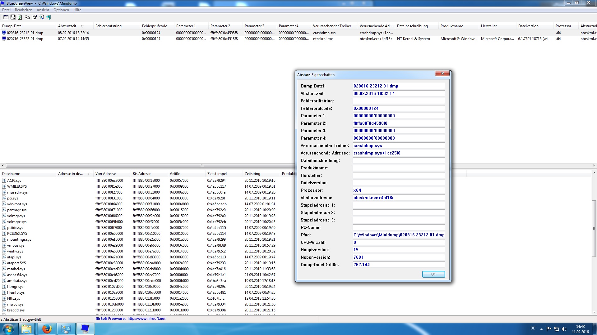

alle lüfter drehen korrekt. auch hab ich schon mehrmals die treiber mit ddu gecleant und neu aufgespielt--> keine besserung. die temperaturen liegen laut HWinfo64 und speedfan alle im normbereich!
