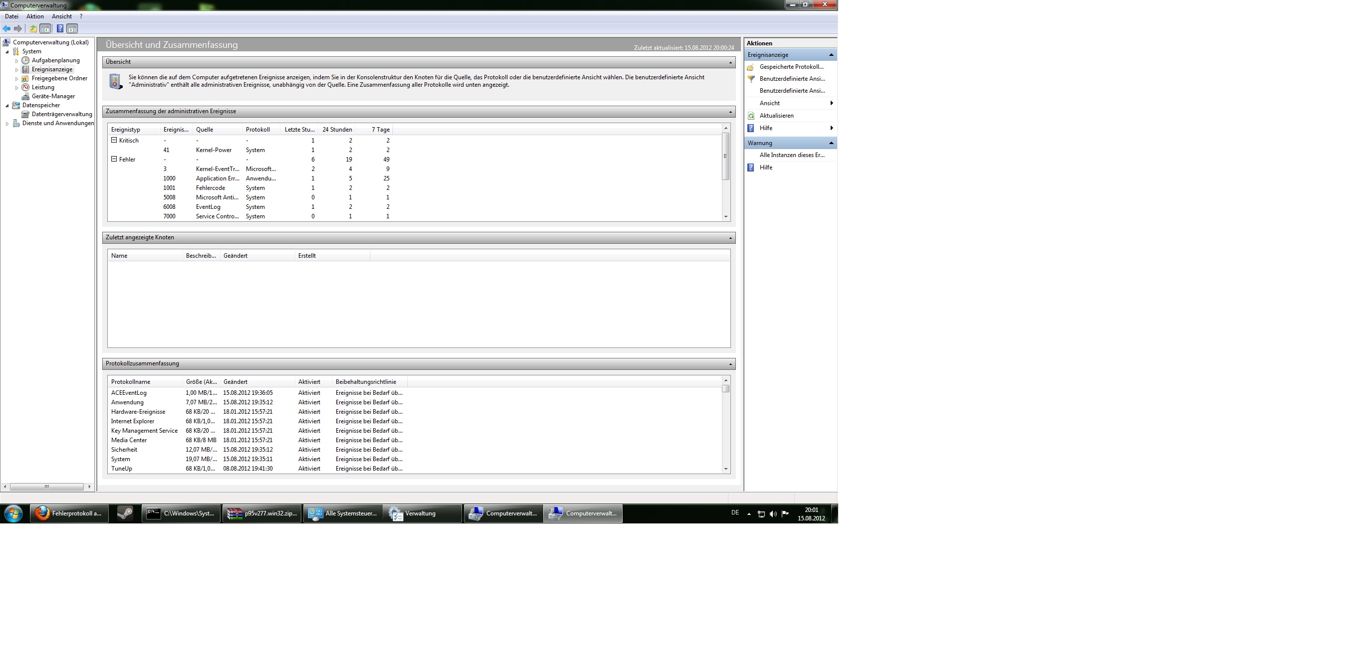

Was steht in der Ereignissanzeige ?
Ich weiß nicht genau, was du meinst. Ich habe ein Bild hochgeladen aus der Ereignissanzeige.

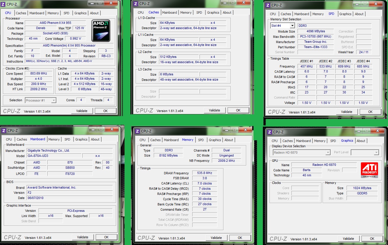

C:\Windows\Minidump\081512-17316-01.dmp

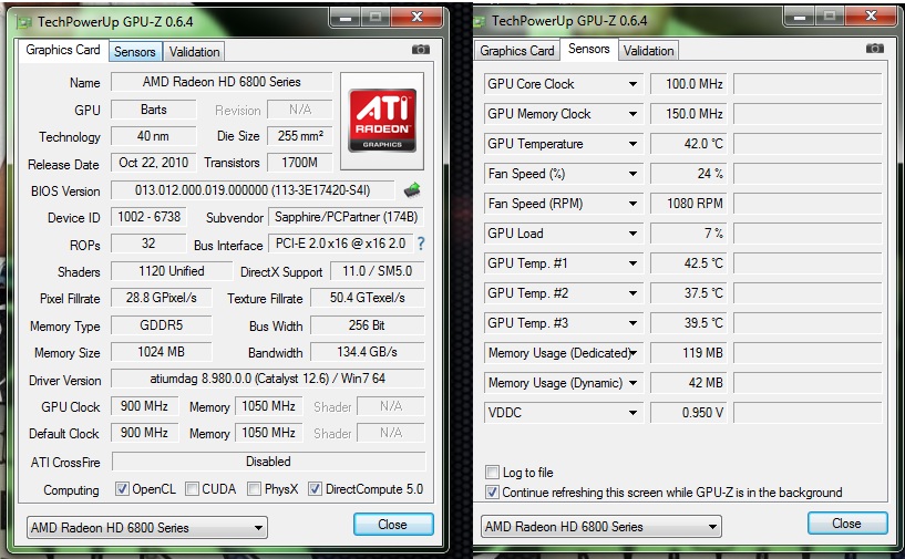

Lade die Datei (oder alle Dateien) dieses Ordners hier im Forum hoch (vorher mit WinRAR oder WinZIP einpacken. Sollte ein Treiberproblem vorliegen, kann eine Auswertung der Dumps hilfreich sein.
Poste auch noch ein paar Screenshots von CPU-Z (Reiter Mainboard, CPU, Memory und SPD) und einen von GPU-Z.
Bitteschön :)
Ach, Mainboard revision ist 2.1. Und nicht wie auf dem Screen "00" oder "40"

Die Dump schaue ich mir heute Abend noch an.
Zu den Screens: Die RAM Timings werden recht ungünstig eingestellt. Bei den anliegenden Timings 7-7-7-30 ist der Subtiming "tRC" mit 27 viel zu niedrig. Entweder manuell den tRAS Wert auf 20 absenken (wie im Jedec Profil vorgegeben), oder aber den trC Wert auf mind. 37 erhöhen (oder mehr).
Die Bios Version F2 ist auch nicht die Aktuellste. Hier würde ich das Flashen der aktuellste Bios Version empfehlen.

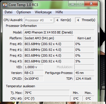

speedfan ist untauglich und sehr ungenau benutz core-temp

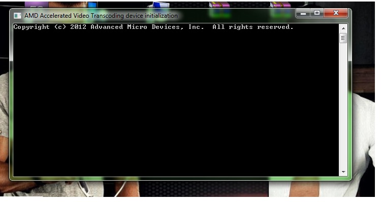

was genau meinst du mit "falls hilfreich: Bei jedem Start öffnet sich ein Schwarzes Fenster"? wann genau? das ist unüblich und würde auf ein virus/trojaner deuten, oder auf ein tool, das im "dos" startet... hast du sowas installiert?
starte mal im abgesicherten modus und lass dein aktualisiertes antivirentool ganz durchlaufen, zudem besorge dir mal das malwarebyte tool (gratis) und lass es im windows aktualisieren und alles durchsuchen...
und falls eines dieser tools anschlägt, protokolliere alles und lass es im entsprechenden forum analysieren, bevor du etwas löschen tust.
Wie kommt es dazu, dass die Timings nicht Stimmen?
Ich werde mich spätestens morgen im Bios umsehen. Oft mache ich sowas nicht :rolleyes:
Sollte ich nun wie vorgegeben auf 20 runter oder doch auf 37+ Hoch?
Leider bringt mich Core Temp auch nicht weiter :S
Ich habe dir ein Screen vom "Schwarzen fenster" beigelegt.
Habe ein komplett Scan mit microsoft essentials durchgeführt. Keine Viren gefunden.

EDIT
Ich war eben im Bios. Und habe dort unter den Ram-einstellungen von "manuell" auf "Auto" gesetzt.
(Dort sollte ich damals T1 auf T2 setzen, daher noch "Manuell"
Jetzt liegt die/das Cycle Time (tRAS) bei 20 statt 30
Bank Cycle Time liegt nach wie vor bei 27
Commandrate (CR) liegt nun bei 1T statt 2 T
Hm, könnte damit das problem gelöst sein?
