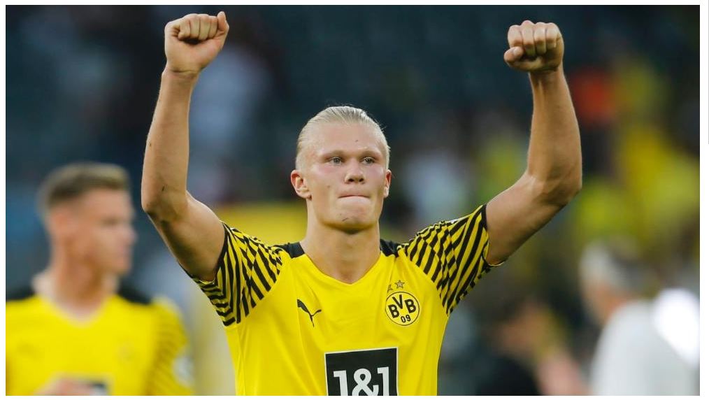

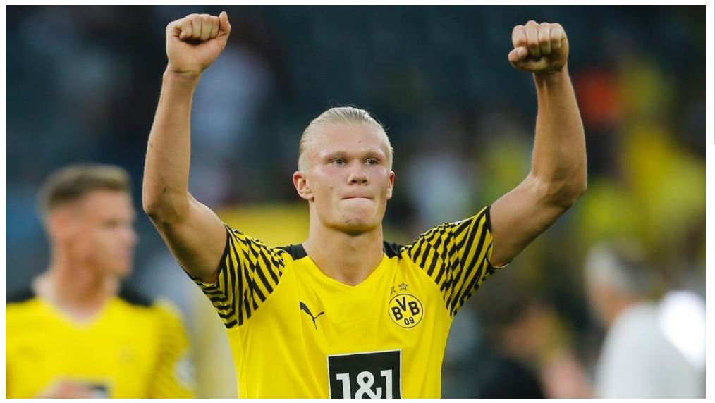

Und das Bild soll nun wie helfen, wenn meine Hardware in Ordnung ist?
Ein Bild von deinem Monitor, vom Smartphone aus gemacht, hilft da eher weiter.

Ich seh auf dem Bild nix ungewöhnliches... außer einen ungewöhnlich guten Fußballspieler ;) Ist das vielleicht ein Screenshot - dann bitte mal ein Foto mit dem Handy machen.
Reaktionen: ksjdgzagt
ne ne ne...das bild ist leicht verpixelt und unangenehm glänzend
ich versuche mal mit einer vm ein normals bild zu machen zum vergleich
edit: ind er vm habe ich den gleichen mist.
macht du bitte ein screenshot vom gleichen bild und lade es hier hoch,d ann siehst du den unterschied.
auf bild.de
Nein, ist es nicht.
