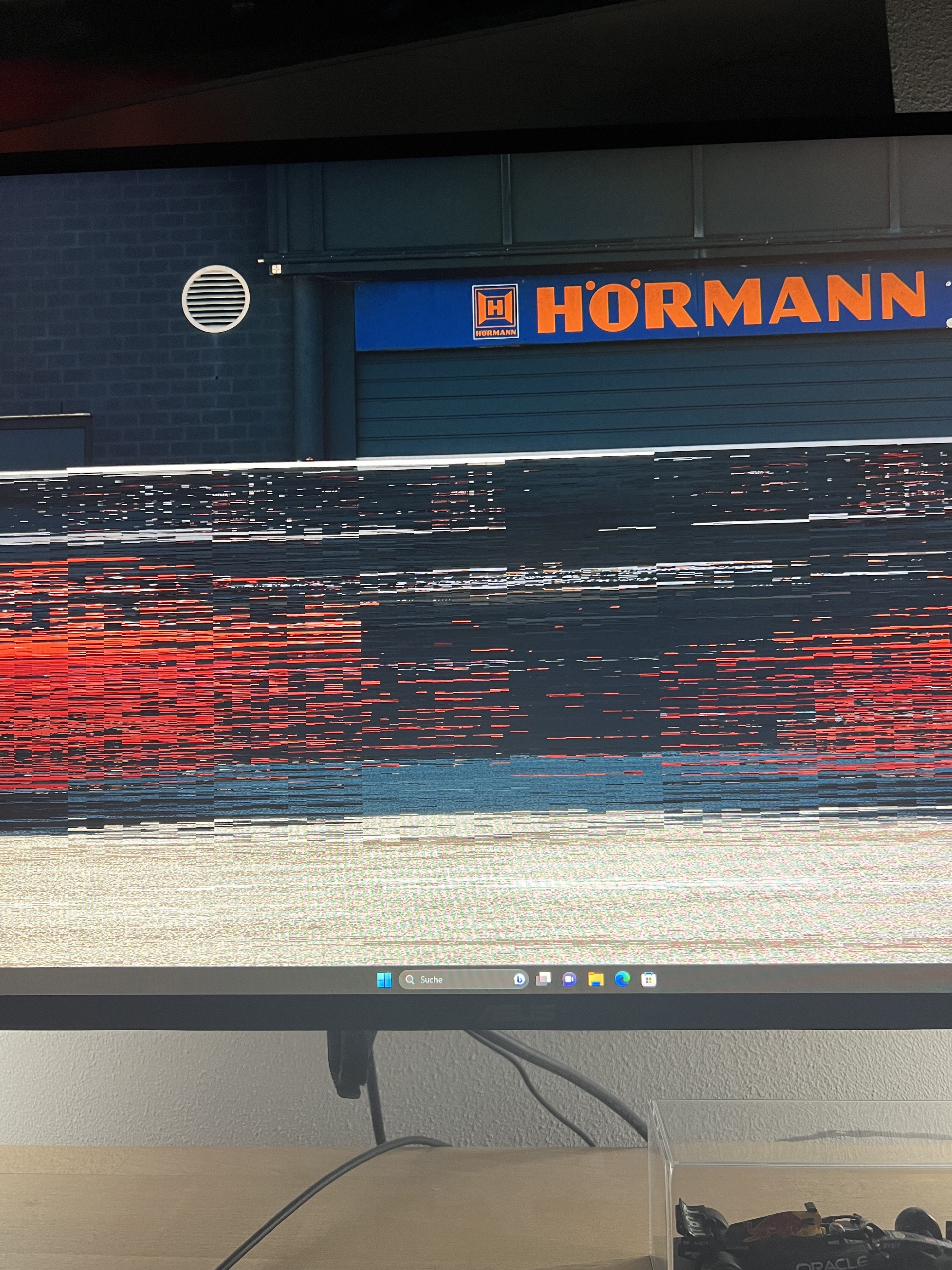

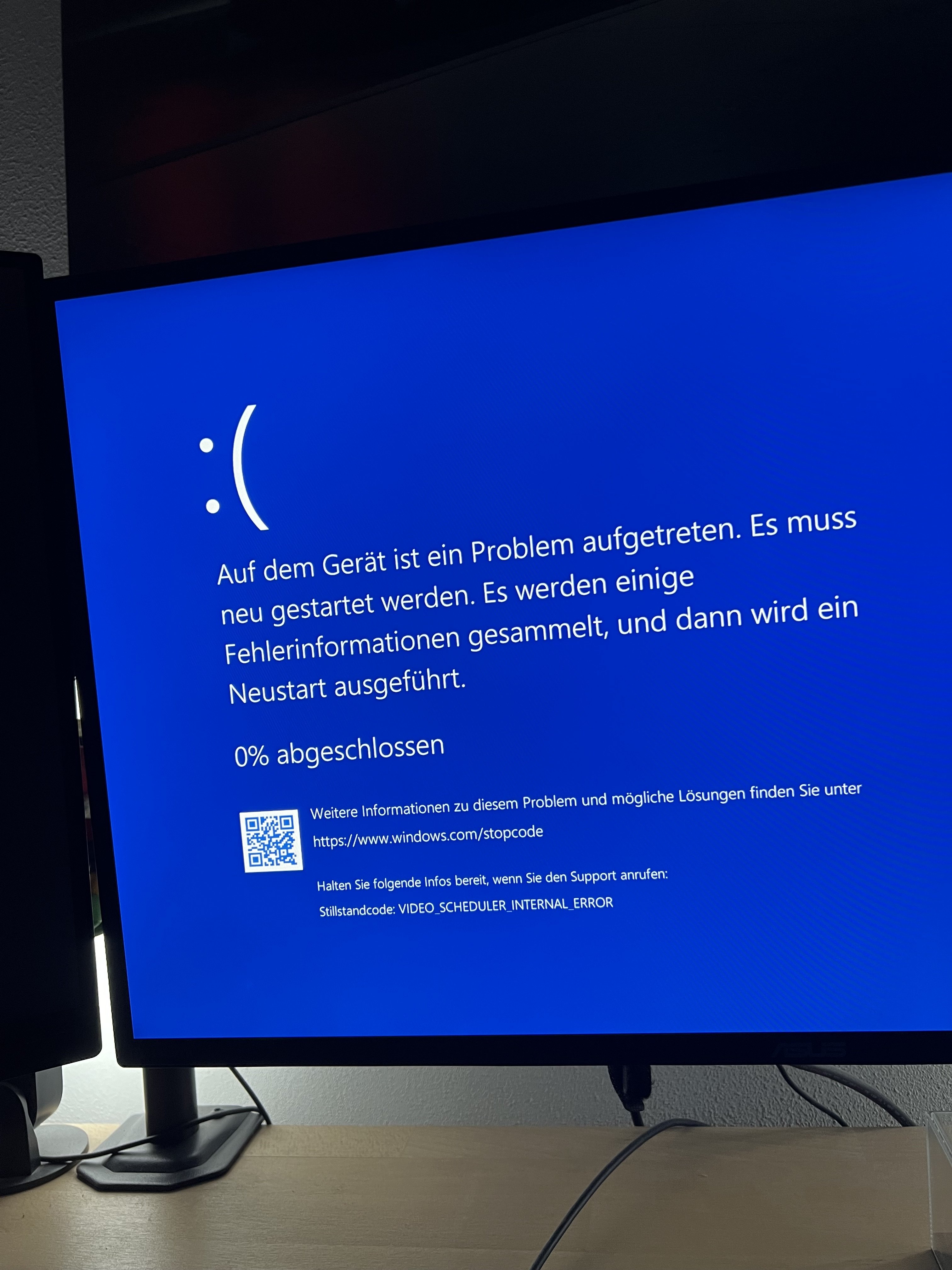

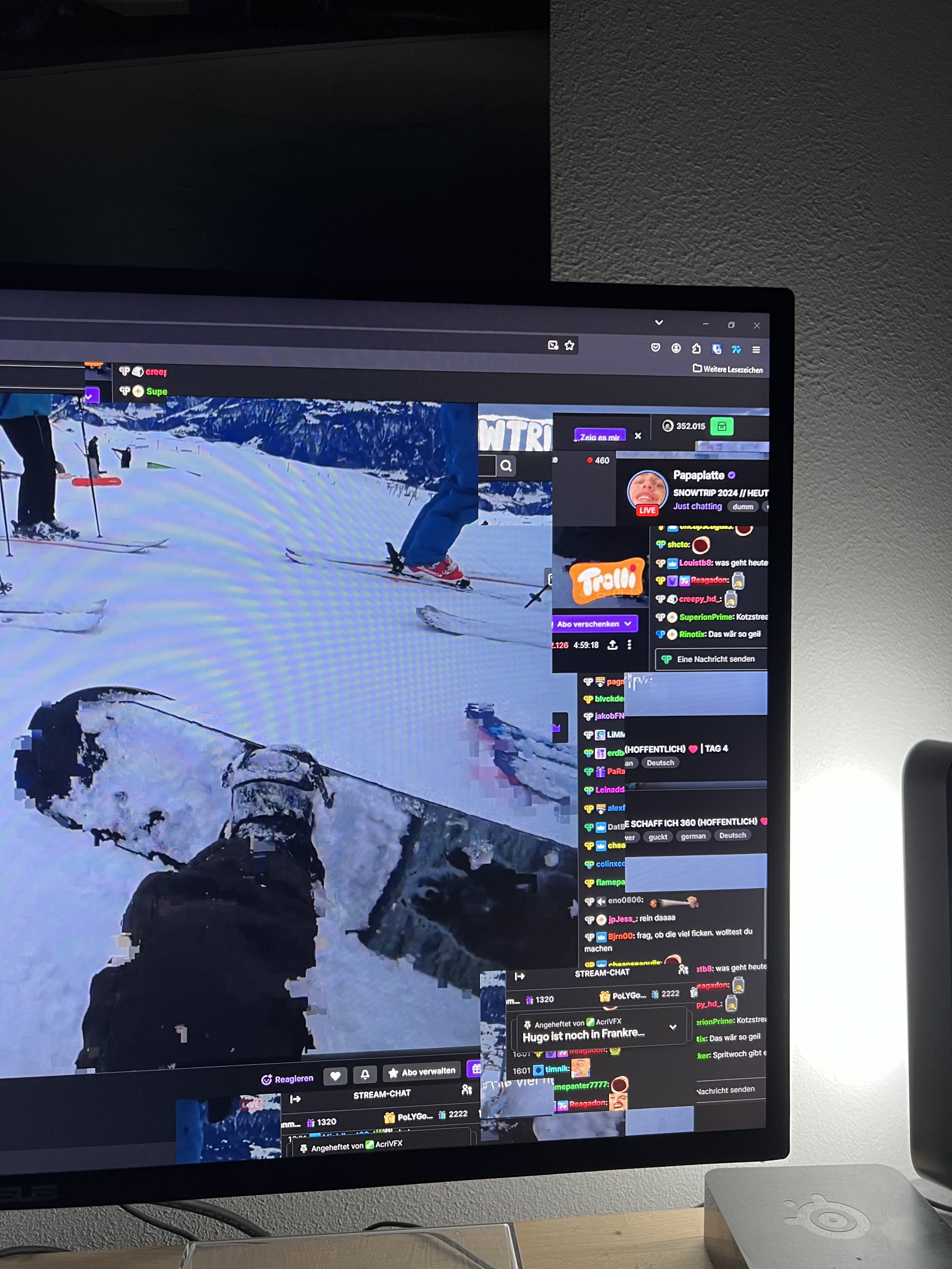

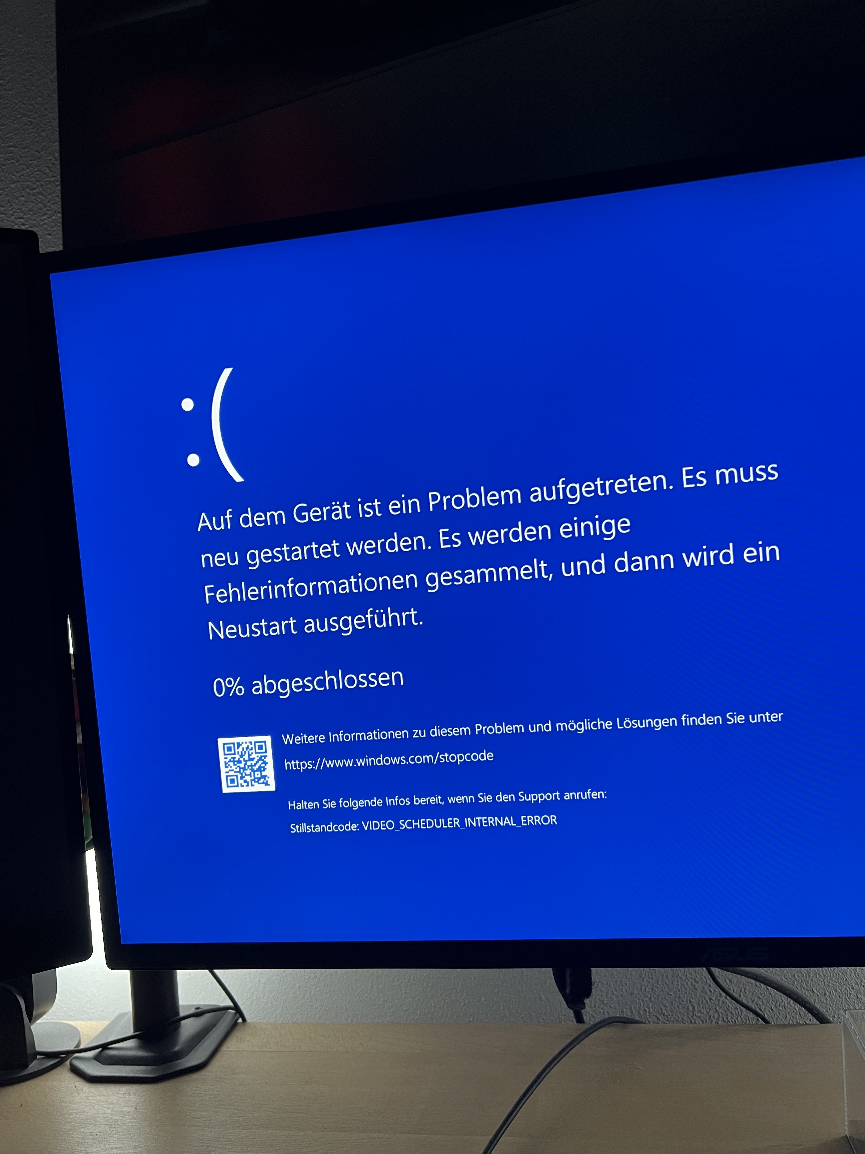

Guten Abend zusammen,
seit kurzem habe ich leider Riesen Probleme mit meinem pc.

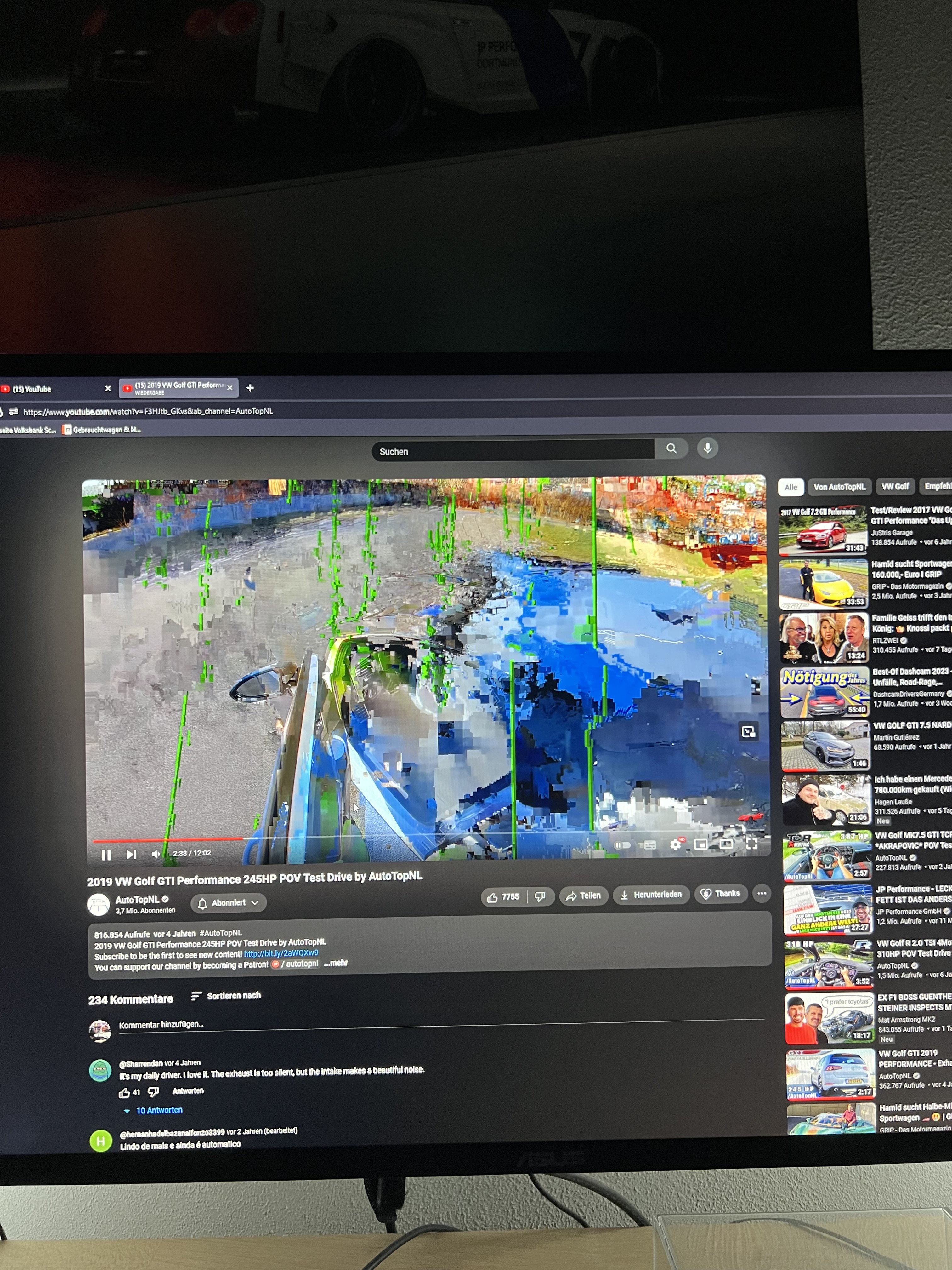

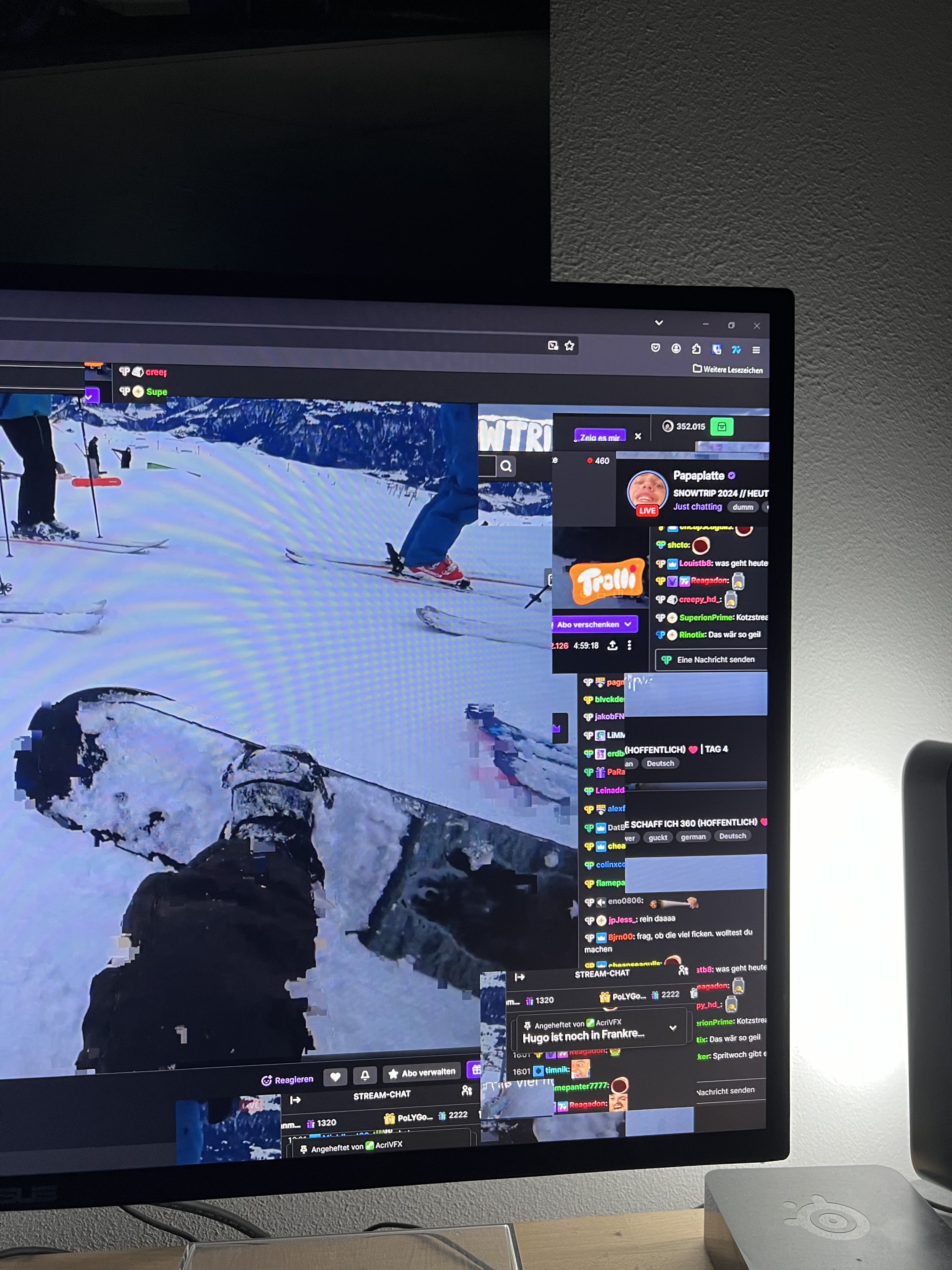

Anfangs sind mir die Grafikfehler im Desktopbetrieb und beim Surfen aufgefallen. Dachte mir nix bei, und diese haben sich auch von alleine wieder kurzzeitig beseitigt. Dann hatte ich gestern Abend das erste mal einen kompletten Freeze, während ich auf dem linken Monitor Twitch offen hatte und gleichzeitig ein Game gestartet habe. Ton konnte ich noch durchs Headset hören, jedoch war keine Eingabe möglich. Musste den PC mittels PowerOff ausschalten. Nach Neustart und einem Update der Grafiktreiber war das Problem gelöst. Jedoch nur Kurz.
Heute beim hochfahren bestand der Fehler erneut. Nach der PIN-Eingabe komme ich kurz auf den Desktop, dann ruckelt die Maus und alles fühlt sich ruckelig an, und der PC startet neu. Manchmal habe ich Glück und ich kann kurz in den Browser gehen, aber dann erscheint auch der BSOD. Seit diesem Fenster kann ich nichts mehr tun, und auch eine Neueinstallation des Grafiktreibers hat dann nichts mehr gebracht.
Hatte dann auch in Rocket League nur 70 FPS, was eigentlich bei einer normal funktionierenden 4080 nicht sein kann.
Habe dann anschließend versucht eine Windows neuinstallation zu machen, auch ohne Erfolg. Problem immernoch vorhanden.

yoMINZ schrieb:
Könnte es sich hierbei um eine defekte GPU handeln? Was jedoch sehr ärgerlich wäre, da ich sie erst seit Anfang August 23 habe. Wurde damals neu beim Fachhändler gekauft.
Sieht ganz danach aus!
Natürlich ist es unschön, allerdings würde ich mich an deiner Stelle eher freuen, sozusagen Glück im Unglück, dass es in der Garantiezeit aufgetreten ist und nicht kurz nach Ablauf.
GPU defekt. Sieht aus, als wäre der VGA-RAM hinüber.
Für die GPU eine RMA einleiten.

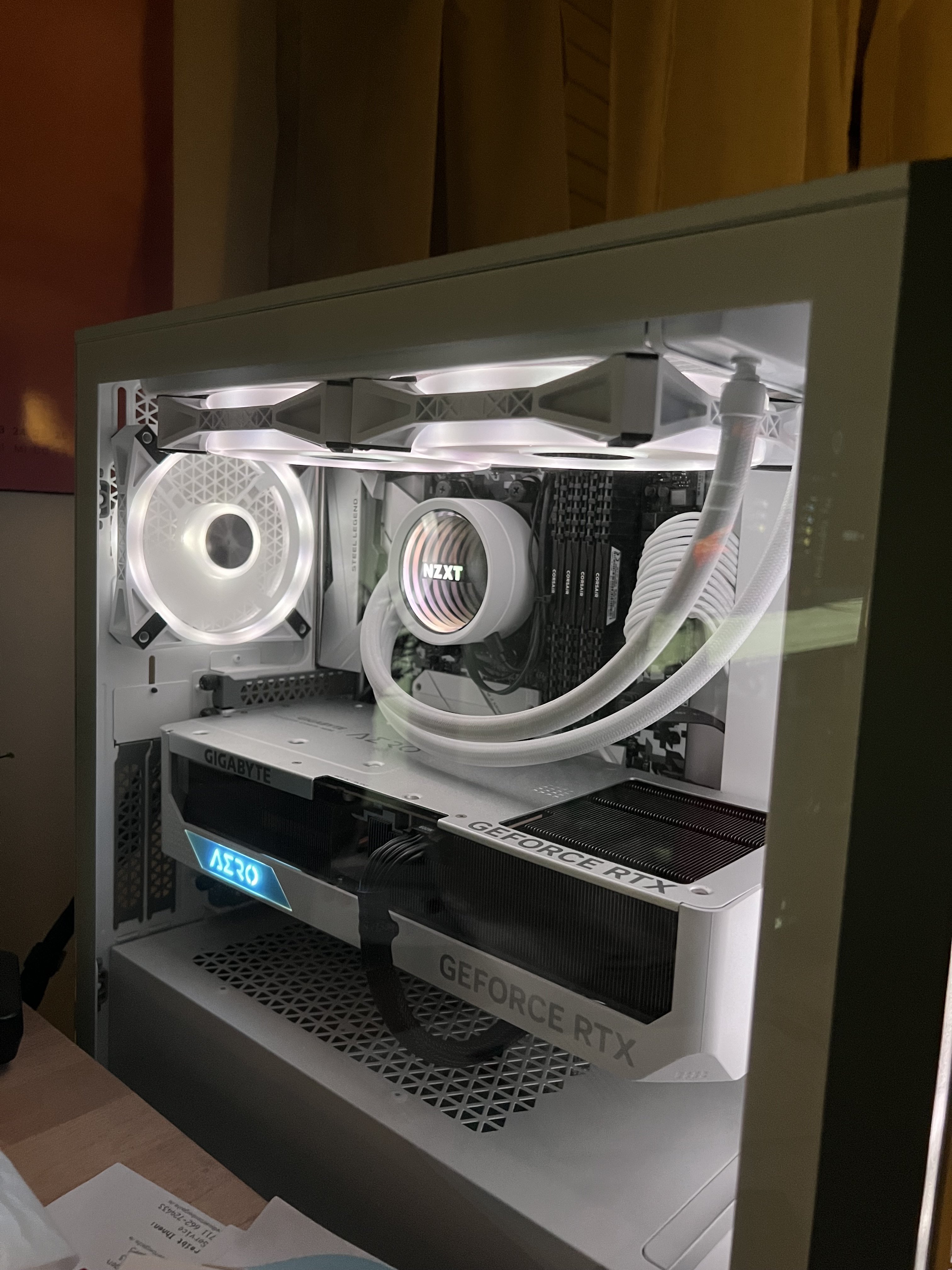

Wie und mit welchen Kabeln ist die Grafikkarte mit dem Netzteil verbunden?
Ist die Fehlermeldung immer die selbe wie auf dem Foto?
Bilder vom Innenleben könnten helfen.
Die Karte ist mit dem 5VHPWR Adapter von BeQuiet mit dem Netzteil verbunden.
Die Fehlermeldung ist immer die selbe.
Grafiktreiber mit DDU entfernen und neu installieren, wenn du das schon gemacht hast und nix bringt, dann hats die Karte hinter sich.

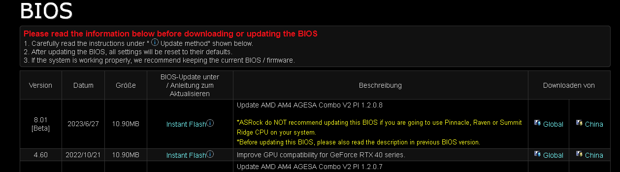

BIOS 4.60 ist bei dir installiert?
Immer gleich das hinter sich.
@yoMINZ
Hast du die GPU auch mal in einenm anderen PC testen können?
Stimmt es ist bestimmt das BIOS das seit August so funktioniert hat und jetzt entschieden hat das es für GPU Defekte typische TDR Bluescreens in Verbindung mit Bildfehlern verursacht. Zumal die erwähnte GPU Verbesserung in der BIOS Version 4.60 die Erkennung und Initialisierung der GPU beim Boot betrifft und nicht das Verhalten zur Laufzeit unter Windows.
Bei dem in einem anderen Rechner testen bin ich bei dir, das macht absolut Sinn, ansonsten ist die logische Schlussfolgerung bei dem Fehlerbild nunmal eine defekte GPU.

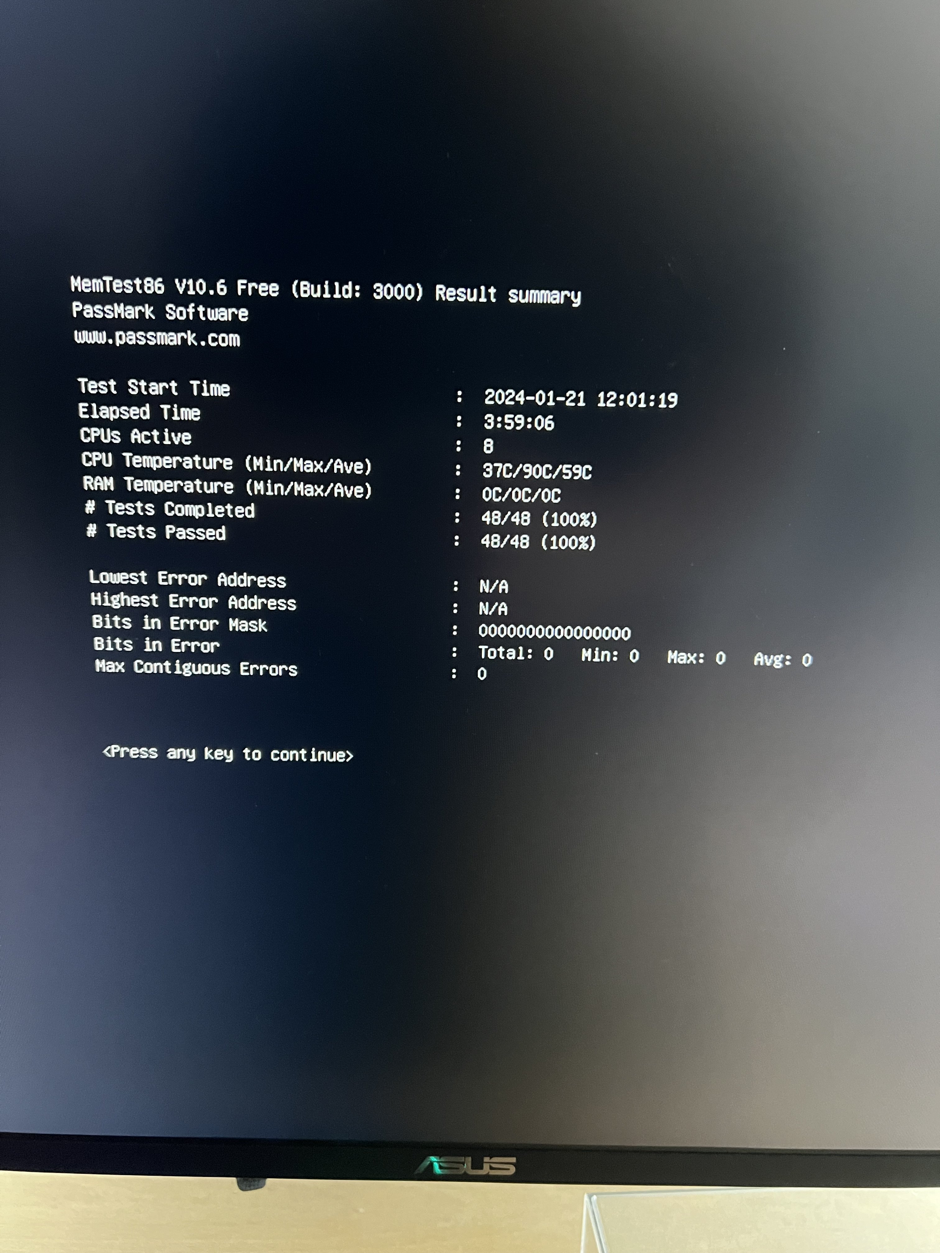

Habe heute mal MEMTEST86 ausprobiert, ohne Fehler bestanden.
Komischerweise läuft jetzt wieder alles. Die Karte performt wie sie soll und habe auch keine Lags und Grafikfehler mehr.
War vermutlich doch nur eine Anwenderfehler. Ganz komische Sache.
Könnte es vielleicht sein das ich den Halter der Karte zu weit oben festgemacht habe, und durch den Druck des Halters die Karte komisch im Slot war?
Habe sie jetzt ohne Halter verbaut, stand jetzt läuft alles perfekt 👌🏼
