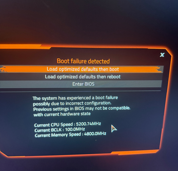

Servus meine Lieben,
ich hatte gestern ein kleines Problem mit meinem noch jungfräulichen System und mache mir nun etwas Sorgen, ob eventuell etwas nicht richtig läuft oder ob ich hardwareseitig etwas überprüfen sollte.
Als ich den PC starten wollte, erschien die beigefügte Fehlermeldung und das System ließ sich nicht starten. Zuvor war mir aufgefallen, dass die RGB-Einstellungen im BIOS (einfarbig) sowie in der Gigabyte-Software (App) komplett zurückgesetzt wurden (1-2 Tage zuvor), obwohl ich zuvor eigene Einstellungen hinterlegt hatte. Danach war ein Neustart ohne diese Meldung nicht möglich.
Ich möchte betonen: Ich habe weder ein Update durchgeführt noch im BIOS etwas verändert oder neue Software installiert. Es wurde absolut nichts geändert – die Meldung kam plötzlich. Hat jemand eine Idee, was die Ursache sein könnte?
Erst nachdem ich die Stromversorgung komplett getrennt hatte (da ein Klick auf die Meldung „Load optimized defaults then boot“ nicht funktionierte), konnte ich nach dem erneuten Einschalten mit Enter "Load optimizied defaults then reboot" bestätigen und das System startete wieder.
Allerdings habe ich seitdem das Gefühl, dass das System etwas merkwürdig läuft...
Habt ihr Tipps oder Erfahrungen damit?
... habt ihr Tipps oder brauche ich mir keine Sorgen zu machen zunächst?

Ganz offensichtlich läuft der RAM jetzt nicht (mehr) mit 6000 MT/s. Was passiert, wenn du XMP wieder aktivierst? RAM in den richtigen Slots verbaut?

nun, es steht doch eigentlich alles im Text der Fehlermeldung drin. Irgendwelche Einstellungen im BIOS verhinderten den normalen Start des Systems (z.B. Overclocking etc. pp)
Daher stellt das BIOS die Failsafe Version zur Verfügung, so dass du die Änderungen korrigieren / überdenken sollst :)
Das würde mich auch stutzig machen.
Was passiert, wenn du RGB Gedöns nicht verwendest? (Im BIOS disabled?)
Selbst zusammengebaut oder fertig gebaut von einem Shop bezogen?
Windows 11 installiert und nie ein Update gemacht??
Wenn nicht gerade einfach MT mit MHz verwechselt wurden bei der Ausgabe des UEFIs bei der RAM Geschwindigkeit, sind die 4800MHz wahrscheinlich schuld. Ich würde mich wundern, wenn man DDR 6000 findet der das mitmacht. 4800Mhz entspräche DDR 9600.

XMP war aktiviert und es lief auch mehrere Wochen ohne Probleme...
@MadDog
Ich habe weder irgendwas an den BIOS Einstellungen verändert noch overclocking betrieben - absolut nichts garantiert...
Die RAMS sind in den richtigen Slots verbaut Dual Channel System..
Zu 100% nichts verändert... und ab und zu freezed auch das System kurzzeitig dann geht es wieder normal... sehr sehr komisch alles..
Meint ihr vielleicht alle Komponenten ausbauen und wieder einbauen könnte ein etwaiges Problem lösen oder eher weniger?
Unwahrscheinlich ... ich würde mal schauen ob du die neuste BIOS Version drauf hast, wenn nicht updaten , alles korrekt einstellen und schauen ob das Problem nochmal auftritt oder ob es eine einmalige Sache war.
Wenns schon aktuell ist nur den letzteren Teil :)
Dass das Sys kurz freezed macht aber doch stutzig, vllt. kannst die die Festplatten mal mit HDTune oder sowas durchtesten.
