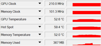

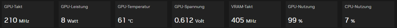

Ich spiele schon seit längerem Kingdom Come und hatte nie Probleme mit den fps. Gestern ist dann, nach ungefähr einer halben Stunde Spielzeit (im Akkubetrieb) plötzlich die fps Rate auf rund 10 gedroppt und seither nicht mehr höher. Bei anderen Spielen habe ich dasselbe Problem
Ich habe den Grafikkartentreber aktualisiert, den Lüfter gereinigt (die Temperatur war nämlich echt hoch) und versucht mit dem Taskmanager und msi afterburner rauszufinden, was das Problem ist. Allerdings kenne ich mich viel zu wenig aus und kann aus den Daten nicht wirklich was rauslesen.
Das Nvidia Steuerungsprogramm gibt an, die GPU Taktrate sei 210MHz und die Leistung bei 8W, Temperatur liegt bei 60°C plus (ich habe das als Screenshot angehängt).

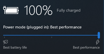

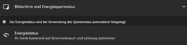

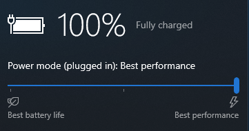

Wo bin ich hier schrieb:
Steht diese Anzeige aktuell auf ganz rechts?
Das zeigt er mir an, wenn ich das Spiel starte, aber ohne habe ich es auf "Beste Leistung" - eine Skala finde ich da nicht (vielleicht suche ich auch an der falschen Stelle)

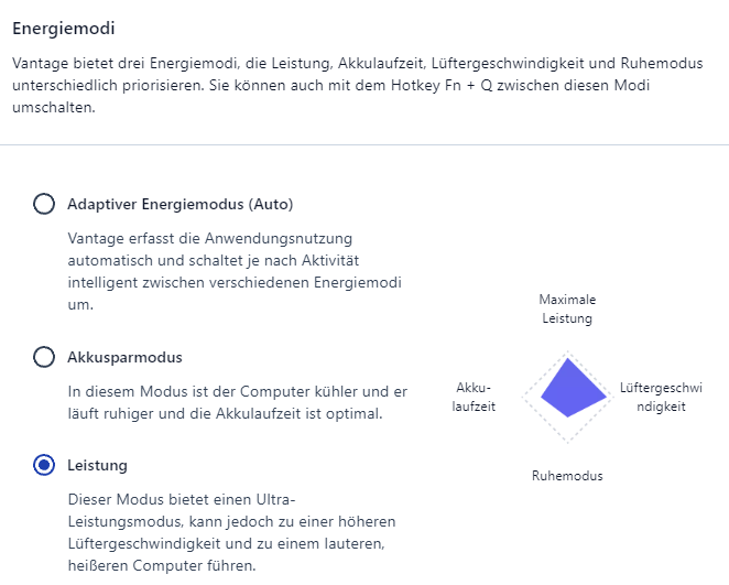

Welches Leistungsprofil hast du im Lenovo Vantage ausgewählt?
Der GPU Takt lässt darauf schließen, dass ein Energiespar-Profil ausgewählt ist.
Ich weiß nicht wie das in deiner Version heißt, vermutlich „Höchstleistung“.
Hast du das mal ausgewählt?
Reaktionen: DJMadMax
chr1zZo schrieb:
Junge! Aufmachen und richtig Reinigen! Und nicht mit nem Staubsauger an einen Lüfter ran, der am MoBo angeschlossen ist. Wenn der durch den Staubsauger hochdreht, kann es dir einiges Grillen!
Ich habe halt noch nie an nem Laptop rumgeschraubt und habe eben die Schrauben mal aufgemacht, aber um die Platte hinten weg zu machen, hätte man ganz schön stark dran ziehen müssen und tbh ich traue mir das eher nicht zu, weil ich halt wirklich keine Ahnung habe und nichts kaputt machen will
Eigentlich schon das höchste

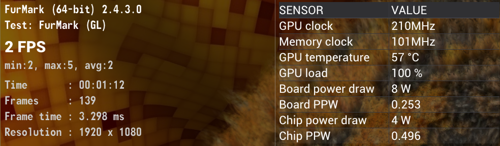

Ich glaube bisher auch nicht daran, da eine GPU Temperatur von 61°C nicht dazu führt, dass die so weit heruntertaktet (an sich gar keine bedenkliche Temperatur). Mir sieht es eher danach als würde sie aus irgendeinem Grund gar nicht erst hochtakten wollen.
Führe mal Furmark ein paar Minuten aus:
https://www.computerbase.de/downloads/benchmarks/furmark/
Lasse währenddessen GPU-Z im Hintergrund laufen:
https://www.computerbase.de/downloads/systemtools/grafikkarten/gpu-z/
Poste von beiden (Furmark & GPU-Z Sensor Tab!) dann mal ein Screenshot hier.
Achte währenddessen bei GPU-Z auf PerfCap Reason, da das angibt was aktuell die GPU limitiert:

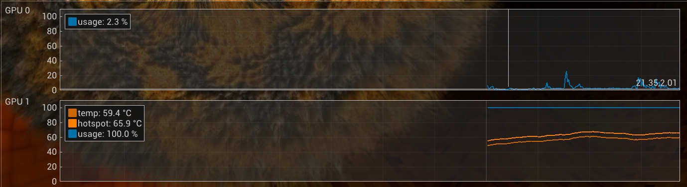

Seltsam ist vor allem deine GPU-Nutzung im ersten Screenshot, aber das kann irgendwas Laptop-spezifisches sein (Energiespargedöns haben wir aber an sich erstmal abgehakt):

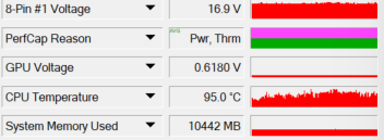

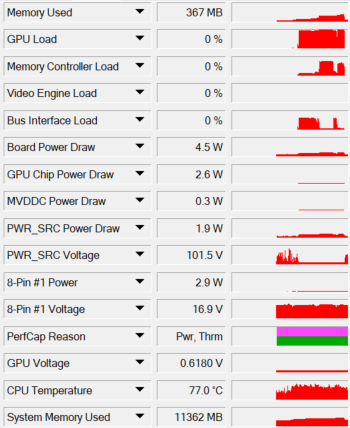

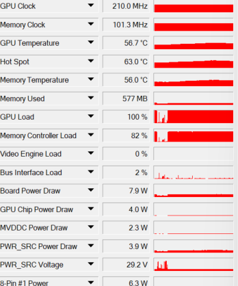

Hier die Screenshots - die Lüfter klangen ganz normal und sind losgegangen währenddessen
DJMadMax schrieb:
Wenn das System gemeldet bekommt, dass kein Lüfter vorhanden ist (weil das IC durchgebrannt ist), dann kann es durchaus sein, dass zur Sicherheit das VBIOS der Grafikkarte ein Hochtakten automatisch verhindert, weshalb du von den 210 MHz nicht mehr wegkommst.
Zumal ich das Problem ja schon deutlich vor dem Reinigen der Lüfter hatte, also das hatte mehrere Stunden schon nicht mehr funktioniert. Und man spürt, dass Luft raus kommt.
Passen die Screenshots so oder soll ich noch was anderes testen/fotografieren?
Schaue auch mal in der Nvidia App
Das habe ich irgendwie nicht gefunden...
Ich habe zum Vergleich auch das Spiel nochmal gestartet und GPU-Z fotografiert:
Irgendwie kommt es einfach nicht über die 210 MHz hinaus - und ist das eigentlich normal, dass der CPU so warm ist (also während das Spiel offen war, wurden Temperaturen zwischen 85-95 °C angezeigt, was doch sicher zu hoch ist, oder? Oder ist die Messung über das Programm inakkurat?)? Weil eigentlich fühlt sich der Laptop auch maximal lauwarm an nur.
