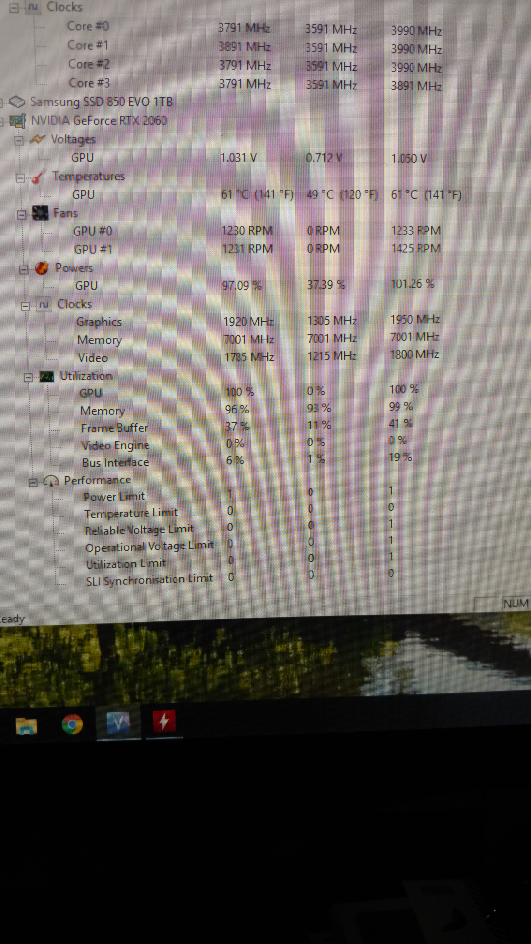

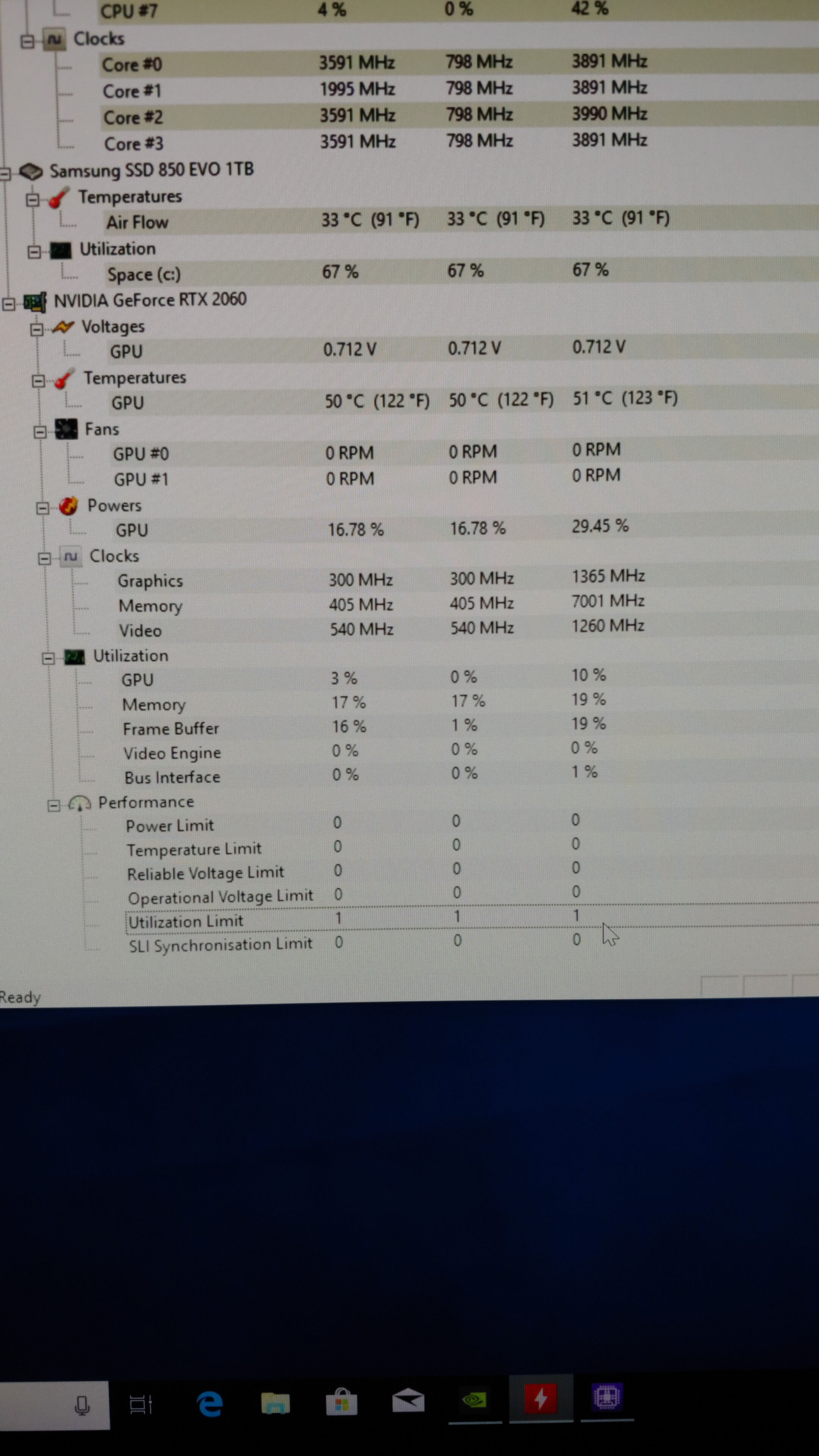

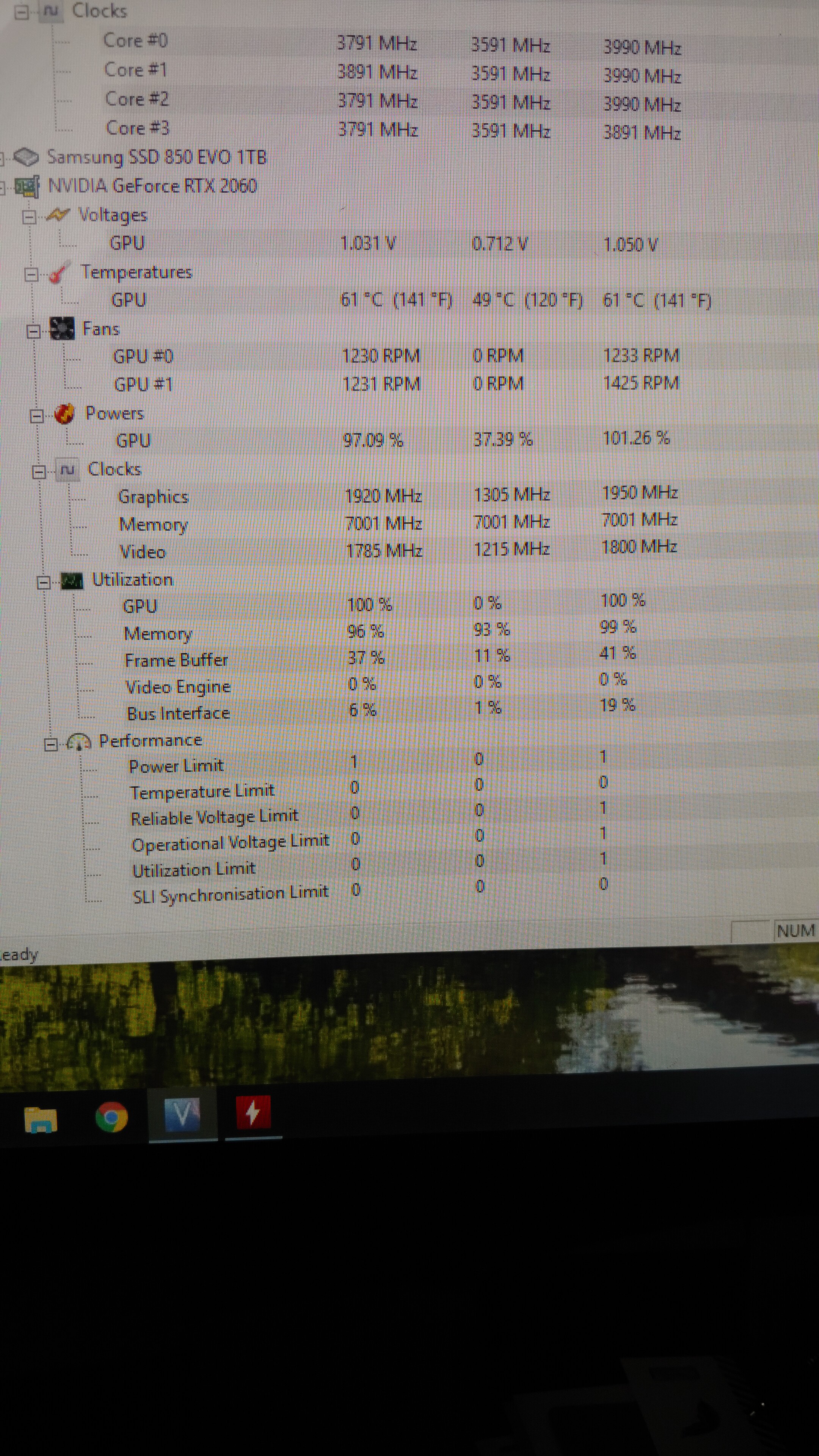

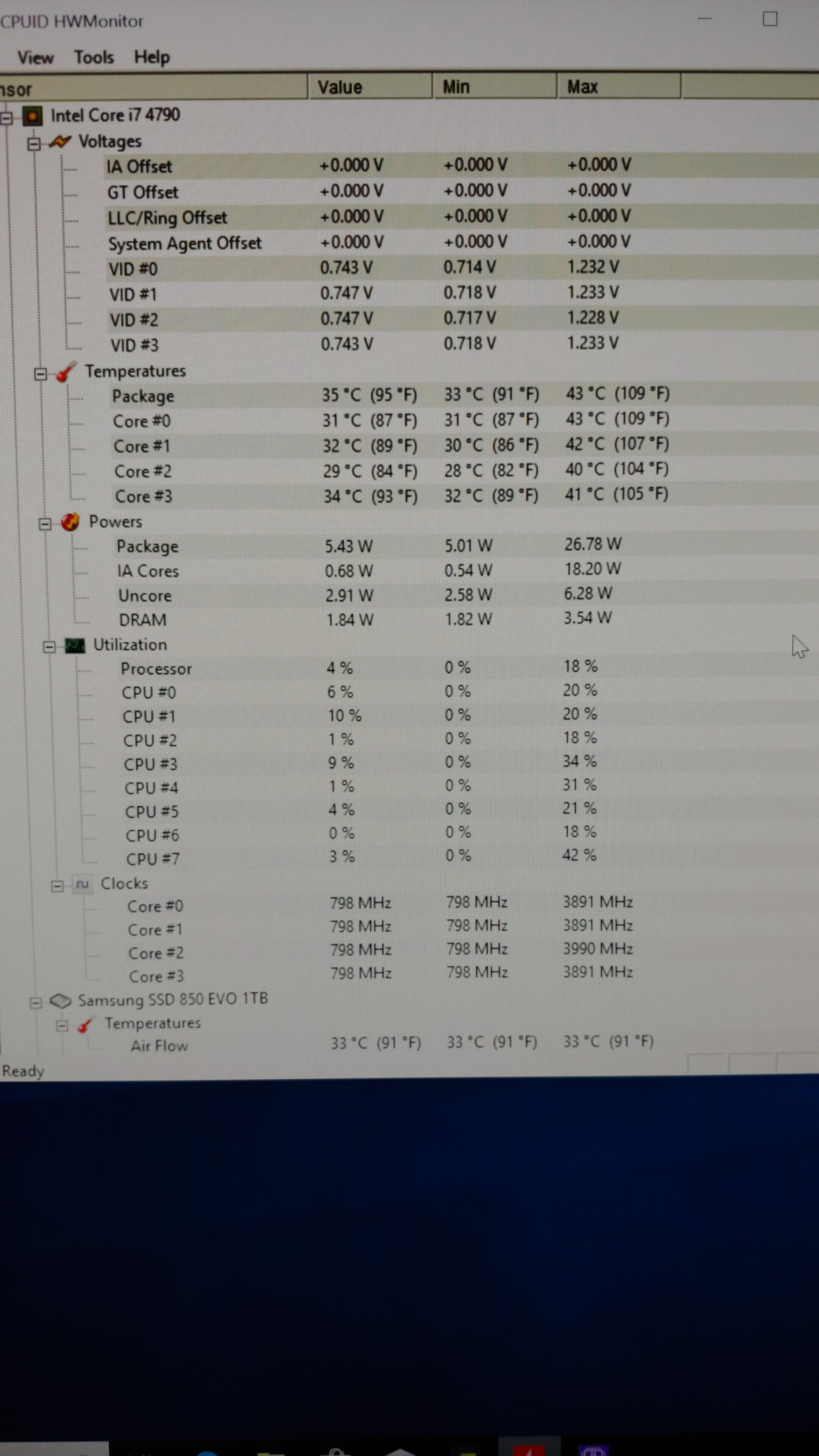

Ich habe mal die Werte mit dem HV Monitor kontrolliert, dort sieht man das dir GraKa Speicher fast komplett ausgelastet wird. Im Anhang findet ihr die Bilder dazu. Bisher habe ich alle Treiber aktualisiert und meinen Rechner über die Win10 Funktion neu aufgesetzt, trotzdem musste ich die Probleme weiterhin feststellen.

brauchst dringend ein Bios update für die neue Karte,bei dell so ein problem
Dell XPS 8700 System BIOS DRINGENDBIOS19 Jul 2019
Und Screenshots von Fenstern unter Windows zukünftig bitte einfach mit Alt+Druck-Taste erstellen (liegen dann in der Zwischenablage) und hier reinkopieren (Strg+V), wenn es schnell gehen soll. Dann lassen die sich auch besser lesen als auf so einem verwackelten und dunklen Handy-Foto.
