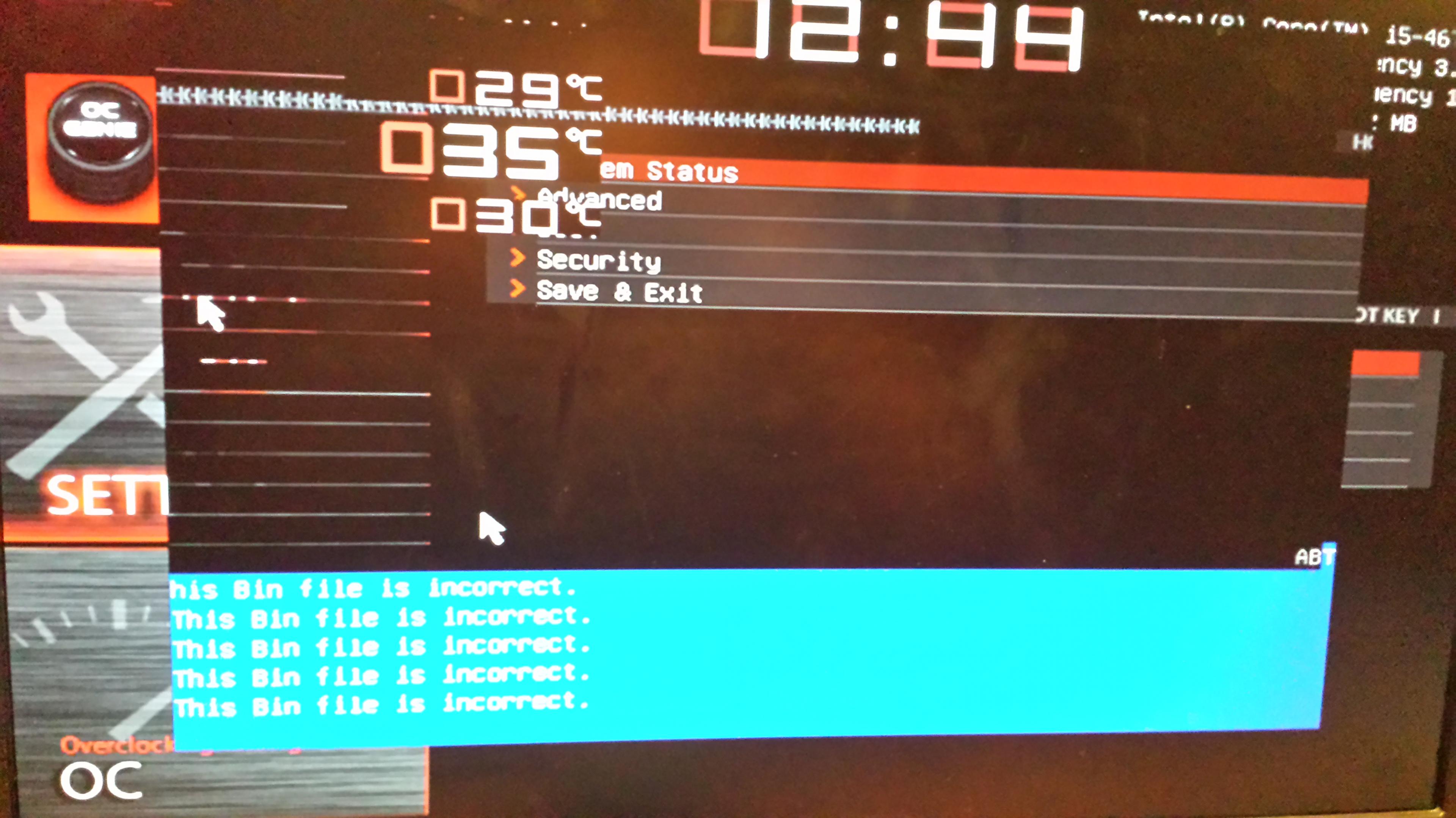

Ich bin dann ins BIOS, weil ich dachte, dass er vllt. auf die integrated Graphics
zugreift, ist aber deaktivert, das BIOS war aber total verspult, siehe Screenshot
im Anhang. Was kann da los sein?

Bau bitte die GTX770 aus und starte den Rechner mit der Onboard-Grafik. Sind die Probleme dann noch immer vorhanden?
vermutlich die graka. teste mal die igp
mach ein BIOS Reset und nimm die 770 raus
wird es dann immer noch falsch angezeigt?
und ansonsten flashe das BIOS ohne die Grafikkarte
die haben mit den letzten BIOS Updates eine Fehler gefixed

Danke für die schnellen Antworten.
Graka ist raus, CMOS resetted, Monitor an Onboard Graka installiert und ich bin ganz normal wieder im Windows...
Wirklich sehr komisch, kann das denn sein, dass eine Grafikkarte (eine 2 Wochen alte) von jetzt auch nachher einfach
den Geist aufgibt?!
Produktionsfehler, technischer Fehler... - alles ist möglich.
Aber du hast ja hoffentlich noch den Kassenbon/Rechnung.
Einfach Reklamieren und gff. Umtauschen im Rahmen der Garantie / Gewährleistung.
