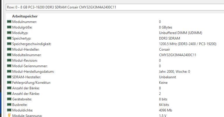

Wie gesagt ich habe ganz neue RAM Module gekauft. Der Wechsel ergab auch keine Besserung... Zudem hatte ich schon vor dem Wechsel die ganze Nacht Memtest durchgeführt und er wurde bestanden.
Was mich stutzig macht ist auch dass der PC am Anfang mit 2400Mhz lief und auf einmal abschaltete und Probleme macht und die Meldungen kam: der Pc kann man dem OC nicht starten. Und er dann selbstständig auf 1300 Mhz runtertacktete...
Das Board lässt so viel ich gesehen habe ein OC von bis 3200 Mhz und ich habe 2400Mhz verbaut... Später probierte ich 2100 1800 aus diese liefen auch ne Zeit lang.
Die 4 x8Gb Dual RAM mit 2400Mhz sind laut Boardhersteller nicht unbbedingt geignet. Falls es an dem wäre, hätte ich nicht schon vorher solche Fehler gehabt als ich noch die alten drauf hatte. :confused_alt::D
Habe die 4 Riegel alle gegeneinander schon ausprobiert einmal 2 Riegel dann 4... einmal in den A dann b Slots, kreuz und quer brachte nicht mehr... RAM's habe ich derzeit auf 1,5V hochgestellt und bisher weniger Fehlermeldungen erhalten...
Festplattencheck wurde vor Jahren auch mal durchgeführt bevor ich neue updates machte...
darthbomber schrieb:
Ich würde anhand des Bildes auch als erstes auf eine defekte Grafikkarte schließen. Instabiler RAM oder eine instabile CPU sind mir bisher nicht mit so einem Bild ausgestiegen.
Würde dann ein Benchmark die GPU nicht auch zum abstürzen bringen, falls mit der was nicht in Ordnung ist?:confused_alt::)
xenon-seven schrieb:
Ich hatte mal fast den gleichen Murks und hab auch ewig gesucht. Letztlich lag es daran, dass ich im BIOS für den RAM ein XMP Profil eingestellt hatte. Das lief wohl nicht ganz rund und brachte zwar selten aber immer wieder solche Fehler mit sich. Mit JEDEC lief es dann einwandfrei.
XMP hatte ich auch Probleme, deshalb habe ich auf JEDEC gewechselt mit der Mhz gespielt und schlussendlich den Betrieb auf 1,5 V erhöht ^^ was nun aber keine Besserung brachte, ausser das beim starten keine OC-Fehlermeldung mehr kommt da ich die Mhz um 30-50% reduzierte ^^

Kondensatoren, Transitor auf der GPU und Board sind alle noch intakt...Komisch finde ich, dass die Fehlermeldungen keinem Intervall zugeordnet werden können... Gäbe es einen vollumfänglichen PC-Test bei dem man auch die GPU so überprüfen kann? :D

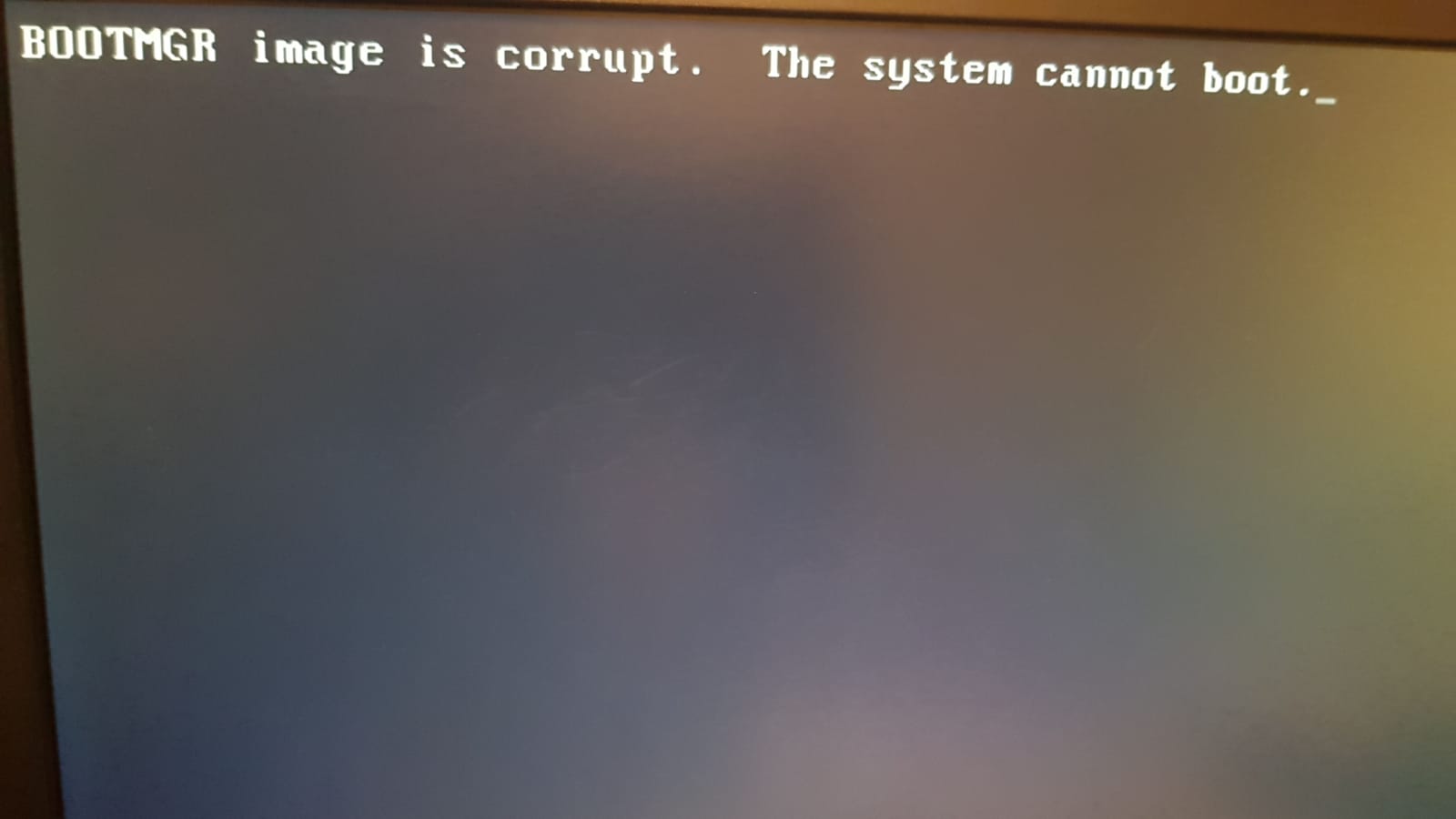

Also habe auch die GPU gereinigt und in die Slots geschaut...nichts auffälliges^^ aufgefallen ist mir das die Kühlrippen an der SSD wärmer sind. Könnte es auch seitens der ssd kommen?
Zudem hatte ich wieder 4-5 mal solche "bluescreens" und heute neu bootprobleme... "bootmgr is currupted..." schaue nun das ich mit windows 10 cd reparieren kann...^^ meinen pc kann ich wohl trotzdem langsam entsorgen =(
Pc konnte mit Live CD nicht repariert werden =(
