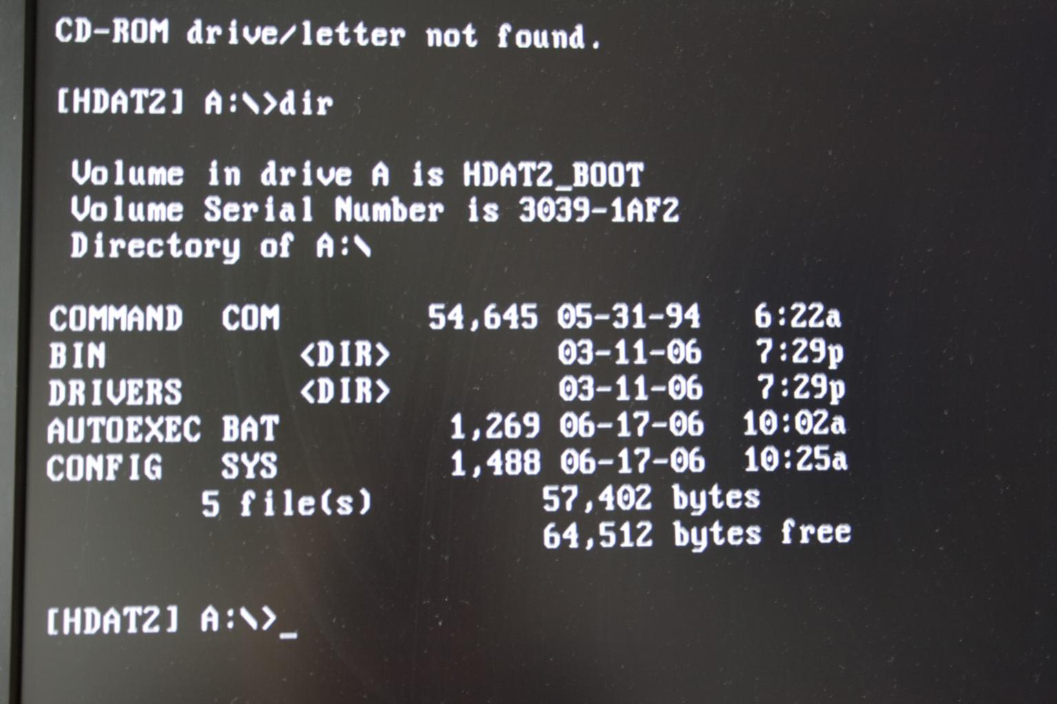

Liste einfach mal deine Dateien mit dir oder gebe dann einfach mal die auszuführende Datei hdat2 an der Eingabeaufforderung ein.
Teile es mit.
Gruß Fiona
@Fiona :
mit dir werden folgenede Dateien gelistet
Command, bin <dir>, drivers <dir>, autoexec, config

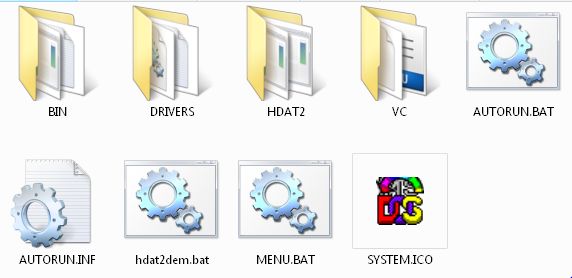

wenn ich mir die CD aber hier im windows anschau hab ich noch das wichtige dir "HDAT2" ... wird aber dort nicht gelistet

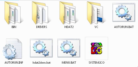

Ich verstehe nicht, warum Ihr das Tool nicht zum laufen bekommt, wie sieht den der Inhalt der CD aus, wenn Du sie unter Windows im Explorer anzeigen läßt. Du könntest auch nochmal von der CD starten und dabei alle Festplatten abhängen und beobachten was passiert!
Ich verstehs auch net ...

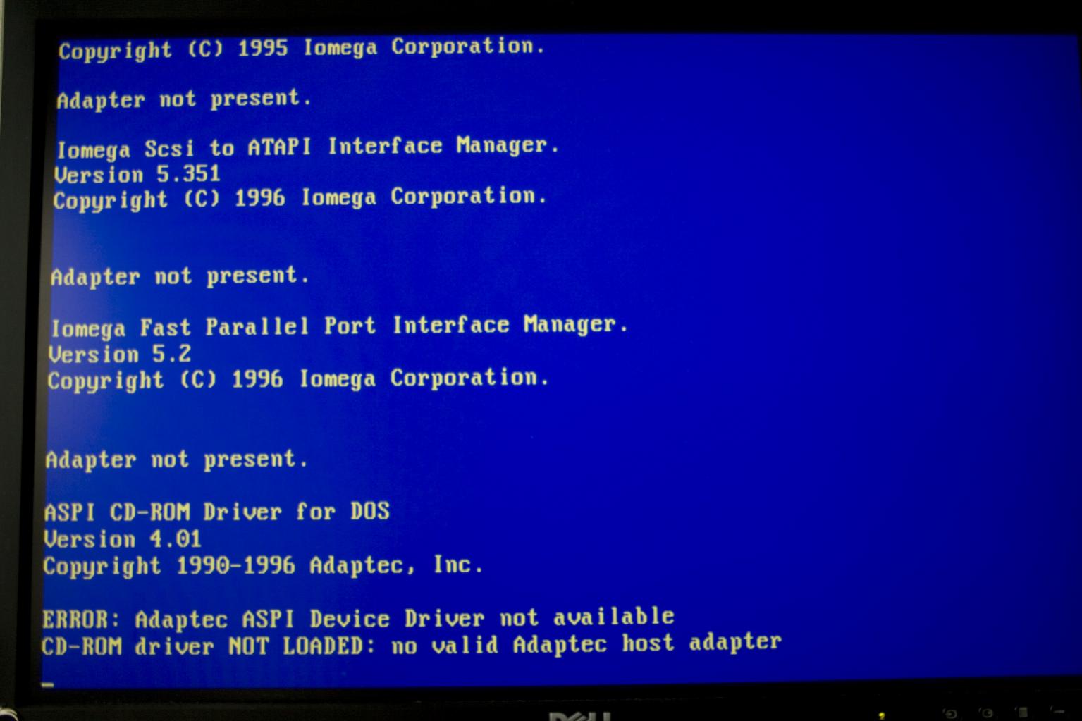

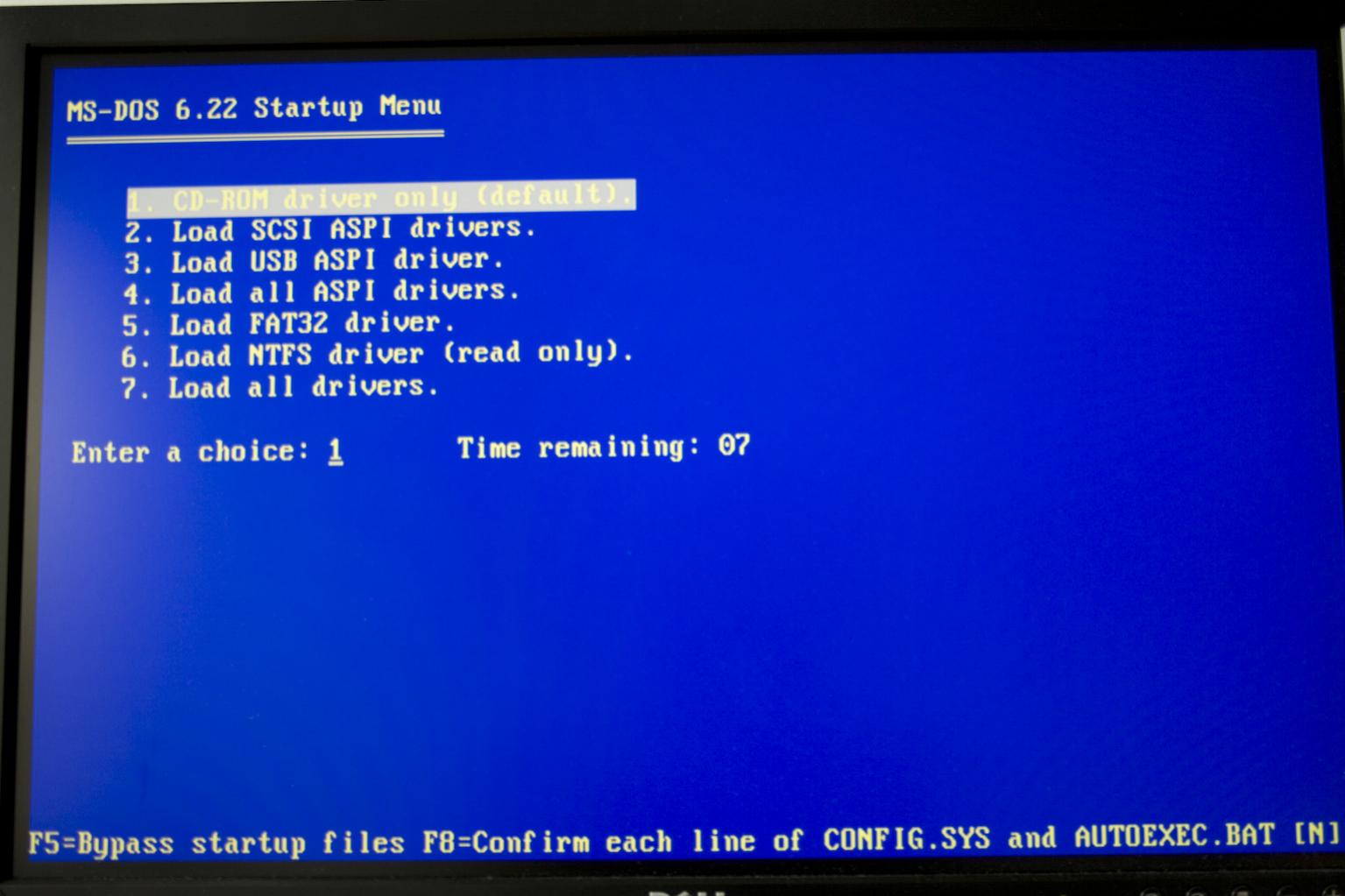

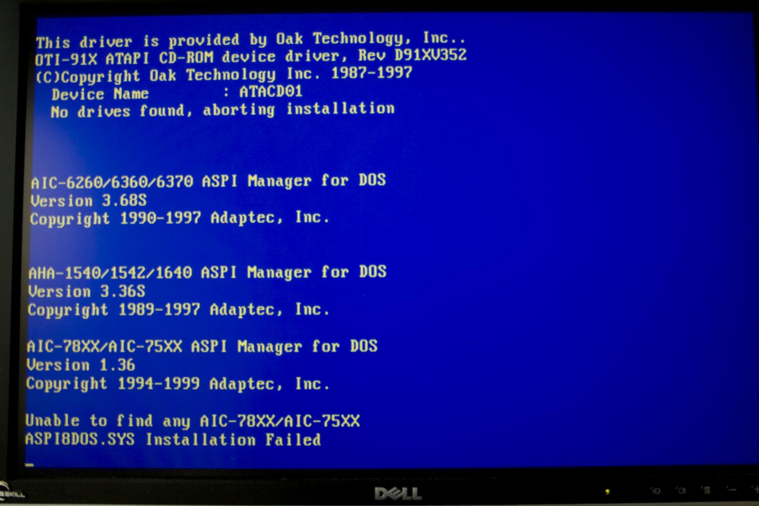

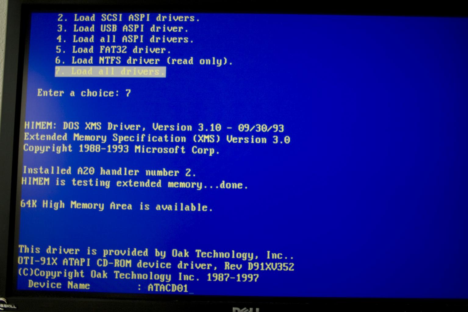

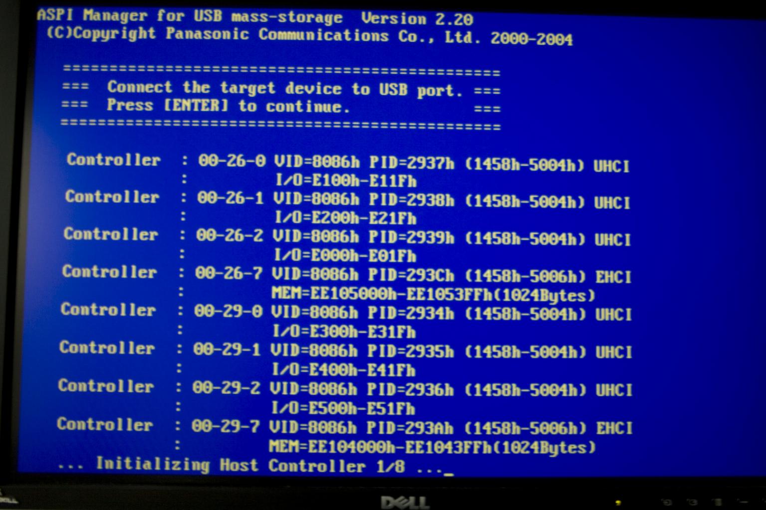

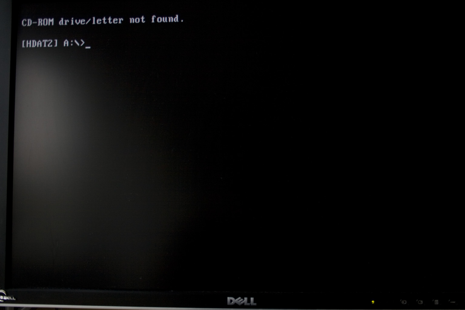

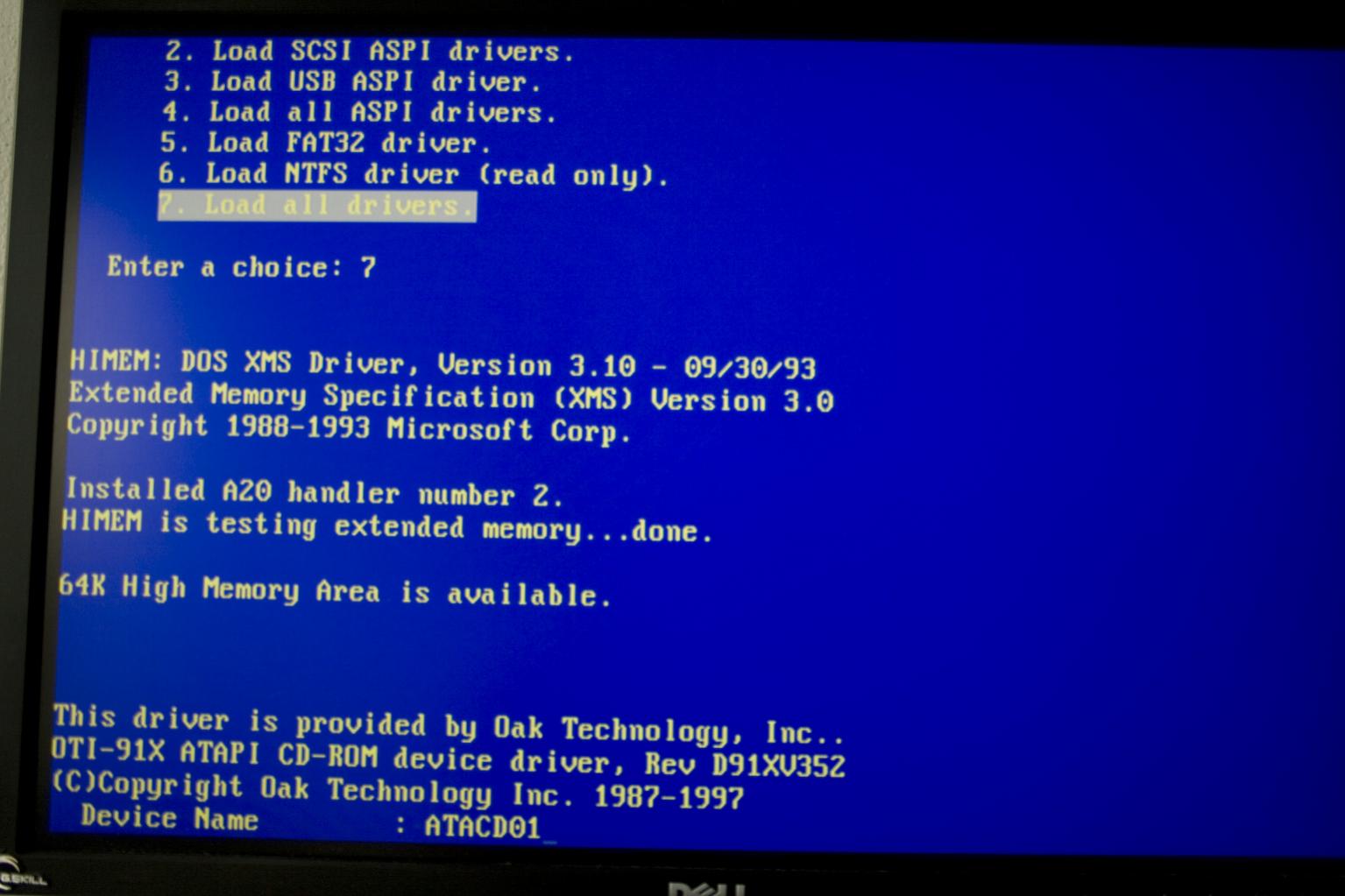

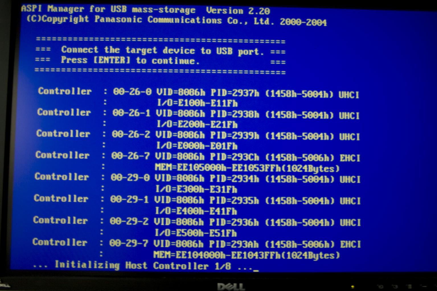

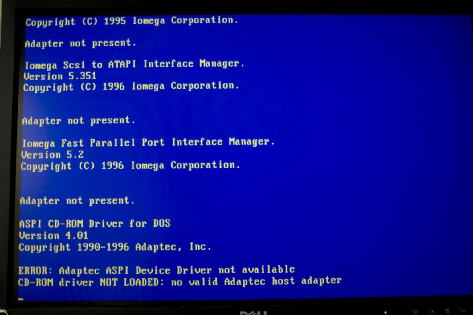

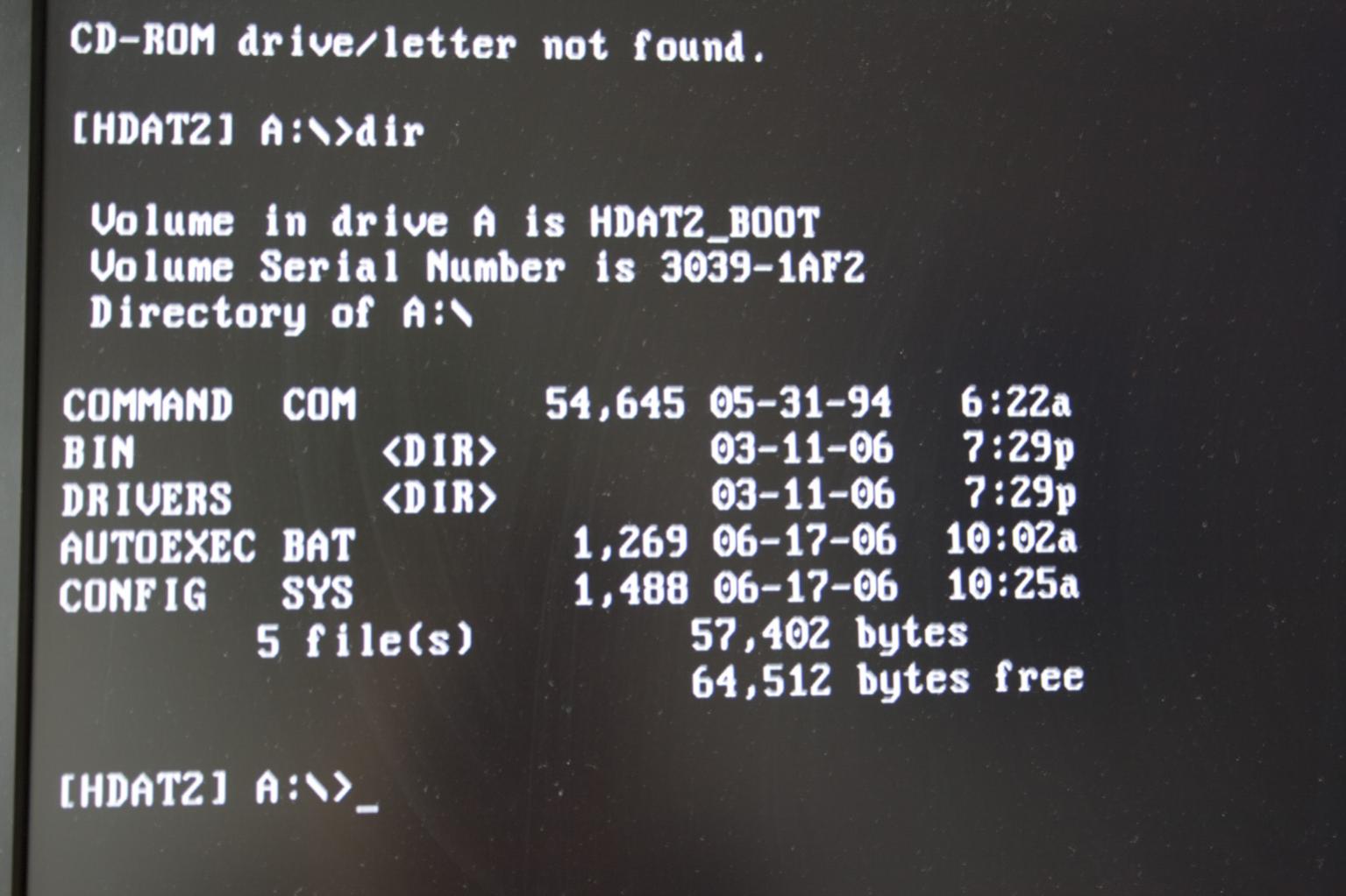

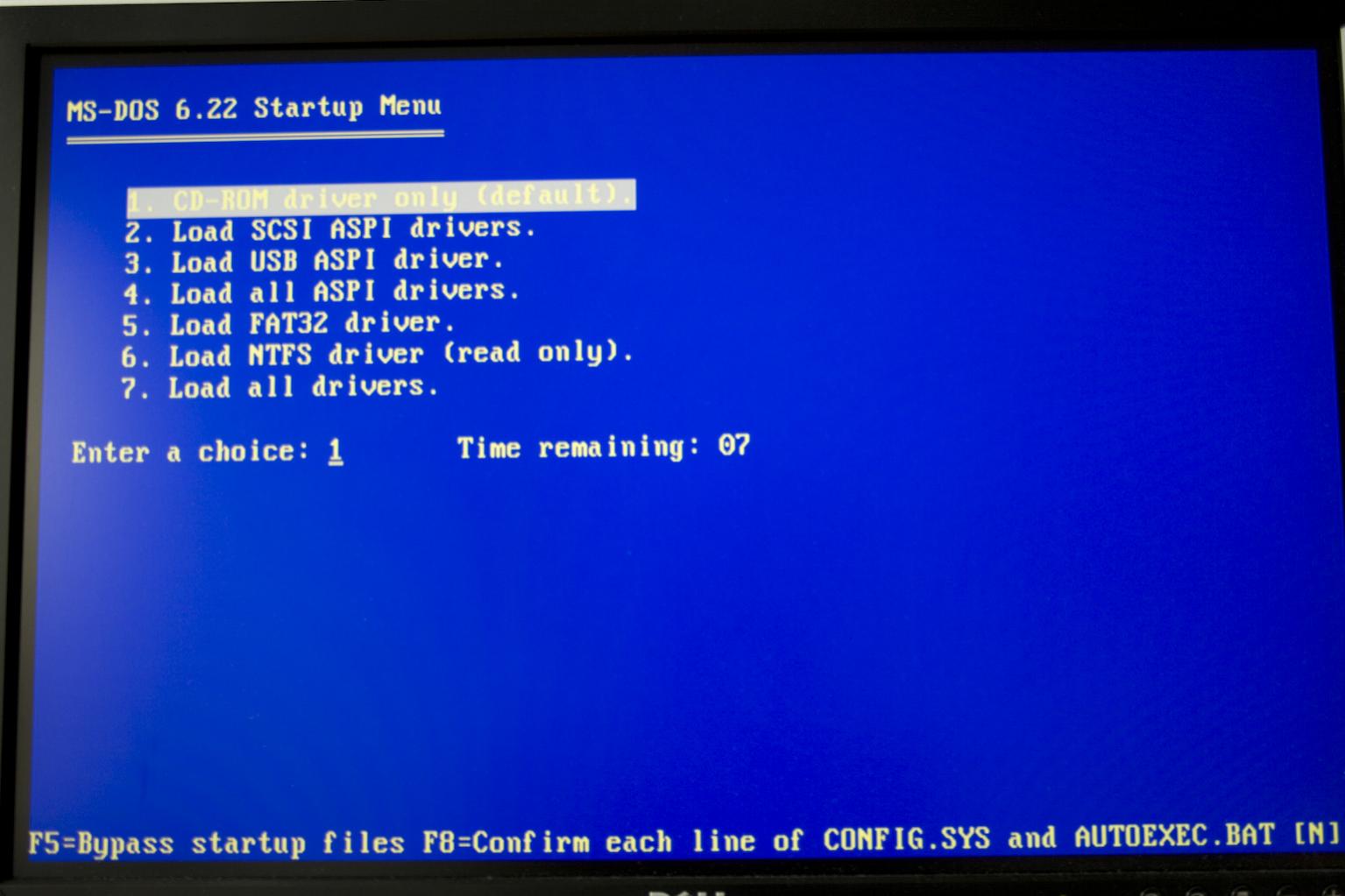

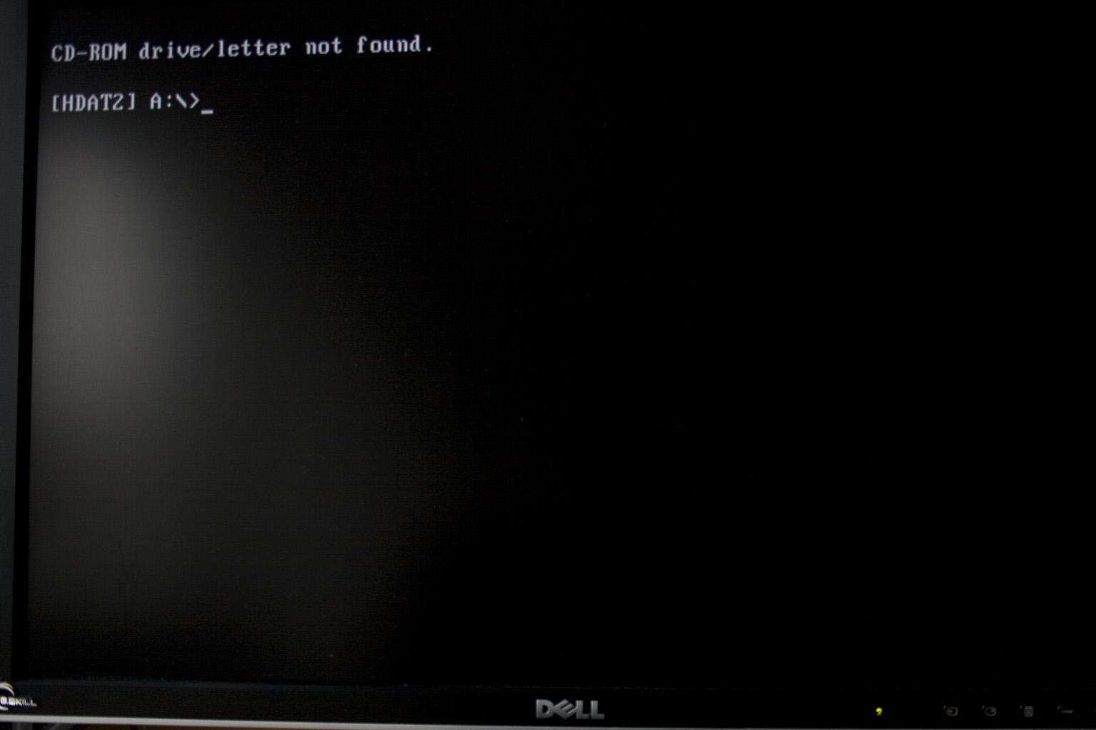

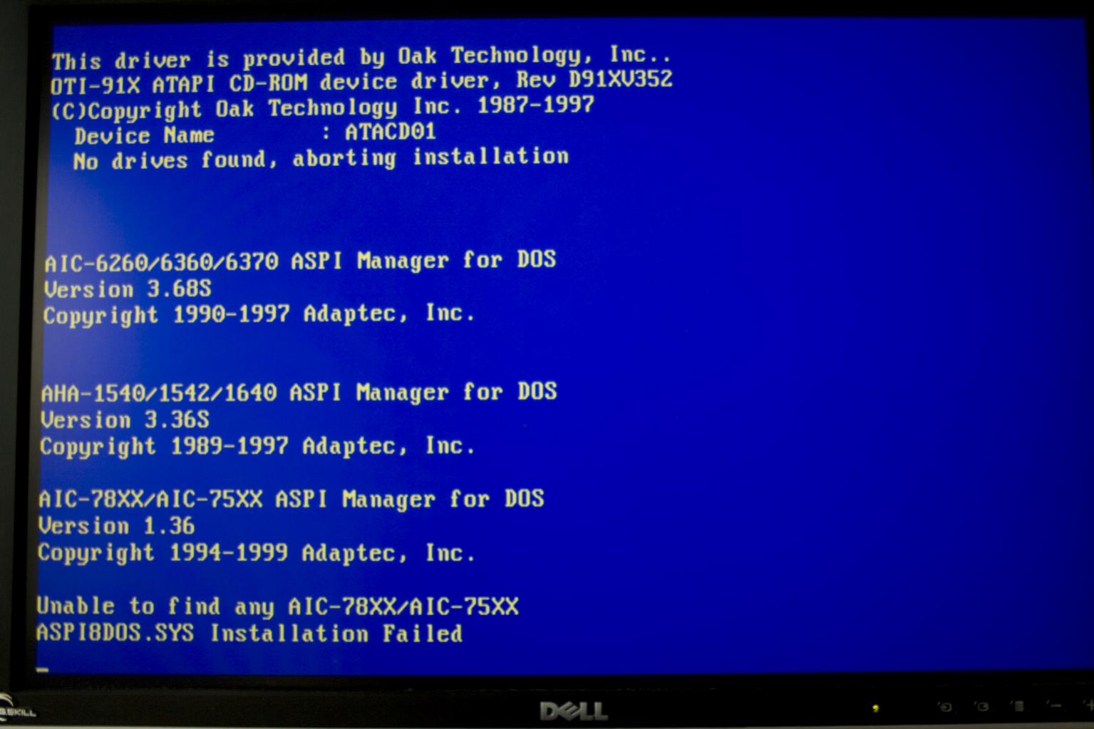

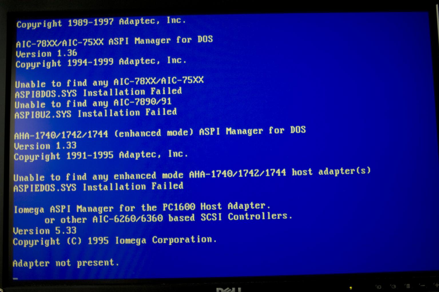

Jetzt kommen n paar screens ( Alle festplatten abgesteckt ( ausser bild1 ;) ):
#1: CD unter windows
#2: Boot Screen
#3: Prompt bei auswahl von "1"
#4: DIR von "A"
Rest : Screens von auswahl "7" All Drivers - endet auch im prompt ( wo aber keine eingabe mehr möglich ist )

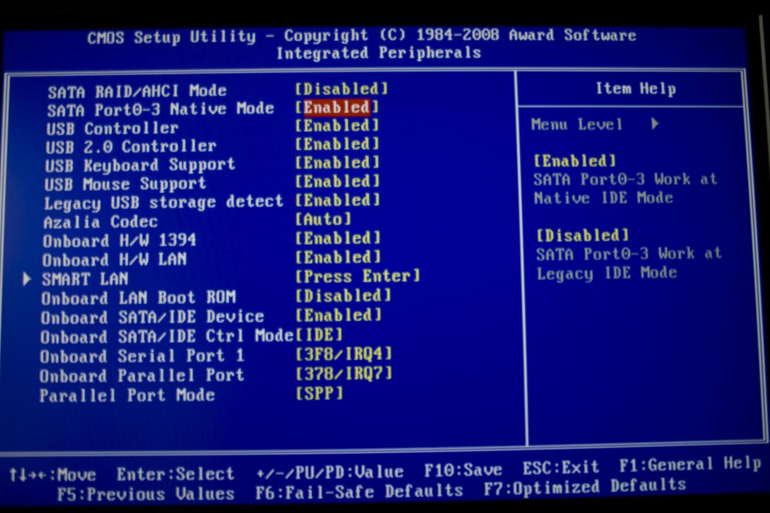

Also die CD bootet schon, die ganzen Treiber brauchst Du nicht wenn die Disk Intern verbaut sind. Evtl. musst Du die SATA-Ports auf IDE stellen, weil kein Treiber für den SATA-Controller dabei ist (k.A. ob überhaupt einer für DOS geliefert wird).
Wenn Hdat2 nicht automatisch startet, müsstest Du per cd in das Verzeichnis Hdat2 wechseln und dann hdat2 eingeben, das war es auch schon.
Ok ...

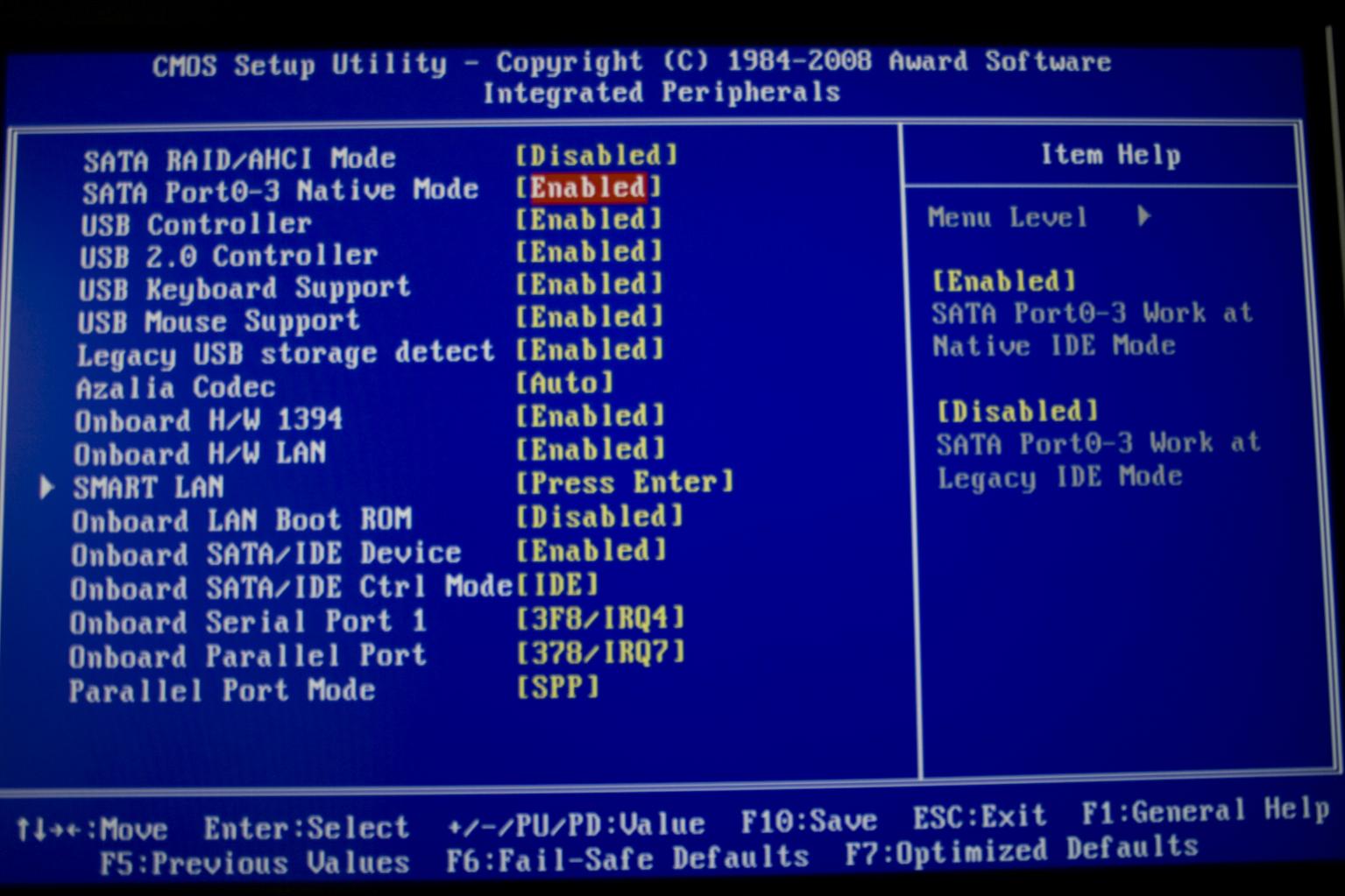

wie stell ich die SATA ports auf IDE? Hab im anhang n bild von meinem bios, wie ich es bis jetzt schon erfolglos versucht hab ... wüsste nicht, was ich da noch umstellen könnte.
(SATA Port Native Mode hab ich auch scho auf "Disabled" probiert )

Also die Einstellung 'SATA Ports Native-Mode' muss auf disabled stehen, dann sollten sie auf IDE stehen. Du hattest leider keinen Screen geliefert, der den Zustand zeigt nach dem durchlaufenen Bootvorgang zeigt. Bekommst Du einem Prompt oder ein Menü?
@ Fiona : hab kein Diskettenlaufwerk ... wär also toll, wenn du das für mich machen könntest, falls ich das mit Mueli net doch noch zum laufen krieg ;)
@ mueli: Es stand die ganze zeit auf "disabled" ( davon sind die screens ) ... erst nach deinem Beitrag habe ich "enabled" probiert.
In beiden Fällen passiert genau das gleiche - Er bootet von der CD ; Ich habe das Treiber Menü ( siehe screens oben #2 ) ; Nach Auswahl Prompt

Im Screen #2 bist Du noch im Bootvorgang, denn die Treiber, die geladen werden sollen, werden in dem Menü erst ausgewählt und geladen (erste Zeile reicht aus). Interessant wäre der Screen nach dem Ladevorgang des CD-Rom Treibers! Kommt dann wieder ein Prompt, sollte dann etwa wie folgt aussehen:
A:\>_
hier müsste man dann z.B. cd hdat2 eingeben um ins Hdat2-Verzeichnis zu kommen:
A:\>cd hdat2
Hdat wird dann mit
A:\hdat2
gestartet.
Ja der prompt kommt ... aber nur wie auf dem screen oben ( klick )
ich habe dort kein hdat2 Verzeichnis geschweige denn hdat2.exe
