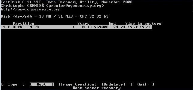

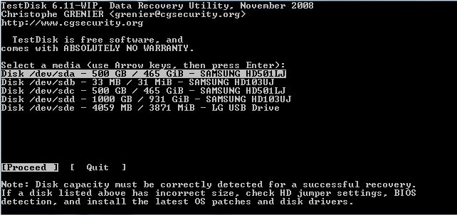

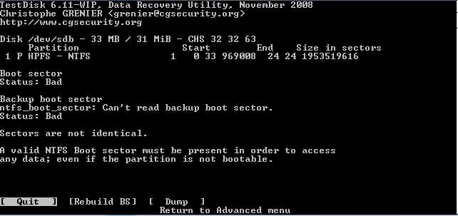

ok .. also im moment ist er bei "search mft" ...
dauert definitiv n bisl länger ( wenn ich hochrechne , wie schnell der bis jez ist , ca 1h. Is aber ja auch ne grosse platte )
anbei die screens bis jez. Wundern tut mich, dass er die platte jez gar nimma als 1000GB erkennt , was er glaub ich gestern noch getan hat

Ist ein Problem mit Gigabyte-Boards.
Überprüfe mal dein BIOS und wenn möglich benutze ein Update.
Die Festplatteerkennung bezieht sicch gegenwärtig auf die Firmware, die geändert ist.
Verwende mal hdat2 und die Funktion Set Max um die Kapazität wieder zurückzusetzen.
Infos;
https://www.computerbase.de/forum/threads/festplatte-nicht-mehr-mit-voller-groesse-erkannt.503453/
https://www.computerbase.de/forum/threads/1tb-samsung-sata-taucht-unformatiert-mit-32-mb-auf.496355/
Das HDD capacity restore Tool ist eine Windowsanwendung, somit einfacher, hatte aber nicht immer funktioniert.
Wenn die Festplatte wieder richtig erkannt wird, geht es im Fall mit einer Diagnose weiter.

also ich soll jez den search abbrechen, BIOS updaten und dann hdat2 laufen lassen ? (HDD Capacy restore läuft net )
Ja, ist absolut wichtig.
Deine Partition auf der sich deine Daten befinden ist gegenwärtig größer als deine Festplatte.
Sonst kommst du nicht an die Daten und es passt nicht.
