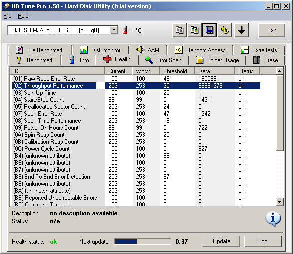

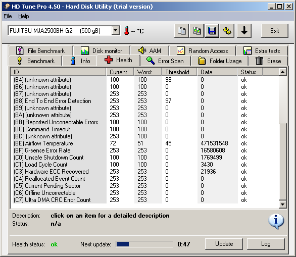

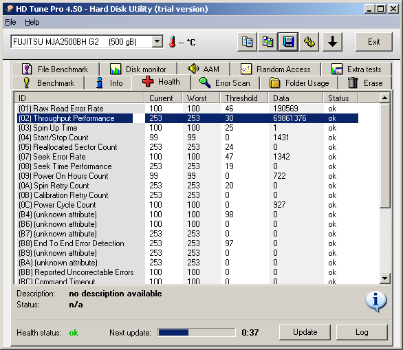

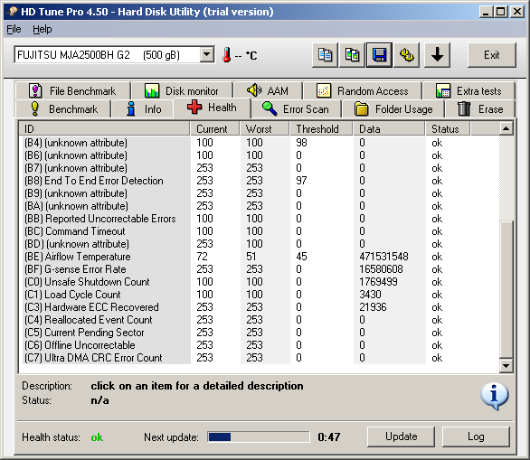

habe zur zeit ein 2. notebook hier, in dem 2 fujitsu platten werkeln.
diese geben in uregelmässigen abständen ein ploppendes bzw.
klackendes geräusch von sich.
die frage ist nun, ist das normal oder nicht? konne im inet speziell
zu den platten nichts finden.
hier der hd tune scrren einer der beiden platten.

tach zusammen...
ja, dies kopf parken geschichte habe ich auch im netz gefunden
und gelesen. angeblich soll man das abschalten können, hat scheinbar
etwas mit AAM etc zu tun, jedoch kann man dieses bei dieser platte nicht einstellen, super ^^
beeinträchtigungen gibt es meiner ansicht nach zumindest momentan nicht,
beim benchmark gibt es keine aussetzer oder ähnliches, sprich kein extremes
auf und ab. das blöde ist einfach, man weiss nicht ist das geräusch normal, oder
wird die platte in absehbarer zeit abdanken.
