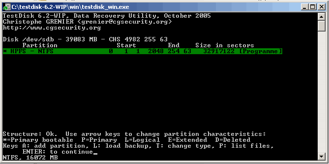

es ist doch etwas später geworden aber ich hab die screenshots.
1 ist nach der analyse, 2 nach proceed, 3 nach search deeper, und 4 erhalte ich, wenn ich die gefundene partition auswähle und dann auf p zum anzeigen der dateien gehe.
Ich hoffe die Screens sind hilfreich. Und hoffentlich sind die daten noch zu retten.
Mit Photorec war ich nicht wirklich erfolgreich. Hat nur ein paar Bilder gefunden (20 oder so) und die dateinamen waren auch falsch. Aber vielleicht hab ich da auch nur was falsch gemacht...
Was meinst du zu den Screenshots?

Es ist ungewiß ob die Bilder beschädigt sind oder nicht.
Wenn PM beim Daten verschieben abbricht können die beschädigt sein.
Deine erste primär aktive Partition ist vorhanden und der Bootsektor wird auch als gültig erkannt.
Hat aber einen Fehler im Dateisystem.
nur noch 1 Partition auf der Datenplatte mit dem Ordner, der die Daten enthalten sollte, der aber leer ist. Und statt der 2. Partition unzugeordneter Bereich...
Das Problem:
Genau hier befinden sich wichtige Daten, hauptsächlich jpgs die mein Vater mit der DSLR gemacht hat... (wichtige Daten)
GetDataBack ausprobiert, die kompletten Daten auch gefunden in einem Ordner, der mit einer Nummer bezeichnet war. Wollte dann die Daten auf mein Systemlaufwerk sichern, was auch funktioniert hat, mit der Einschränkung, dass ich kein einziges Jpg öffnen kann.
Von der zweiten Partition habe ich keine Infos.
Dort hast du nicht mitgeteilt ob sich da noch Daten befinden.
Wähle die mal an und drücke auch p.
Teile es mal mit.
Auch hat deine zweite Partition eine verkehrte Partitionsgeometrie.
Ist der dritte Wert 6 (ist der Sektorwert).
Bei der ersten Partition besteht Verdacht auf ein defektes Dateisystem.
Da kann Testdisk nicht helfen.
Bei der zweiten Partition könntest du die Partition manuell richtig eingeben und versuchen einen Bootsektor zu schreiben.
