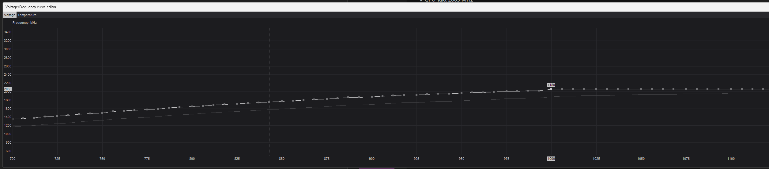

Kann dir keiner vorhersagen, was deine Karte macht. Gut ist ja schonmal, dass du mit 2805 Mhz den maximalen Takt und die dazugehörige Spannung bestimmt hast, den sie stock fährt, weil man den als "Aufhänger" in der Kurve bei MSI Afterburner nimmt. Ich würde mal mit sowas wie 2805Mhz bei 0,94V anfangen und dann kannst du ja in entsprechenden 20 mV Schritten runtergehen.
btw. die Bedienung des Kurveneditors im Afterburner ist meiner Meinung nach nicht gut, da solltest du dir noch ein Tutorial-Video zu raussuchen, wo jemand Ahnung hat.
Um den von mir genannten Wert einzustellen müsstest du auf der x-Achse zu 940 mV gehen, alle Punkte einheitlich so anheben, dass bei 940 mV 2805 Mhz eingestellt sind und dann alles rechts dieses Punktes markieren und mit Shift+2xEnter auf den selben Takt einstellen (flache Kurve). Am Ende sieht das so aus (Werte in dem Fall 2055 Mhz@ 1000 mV)

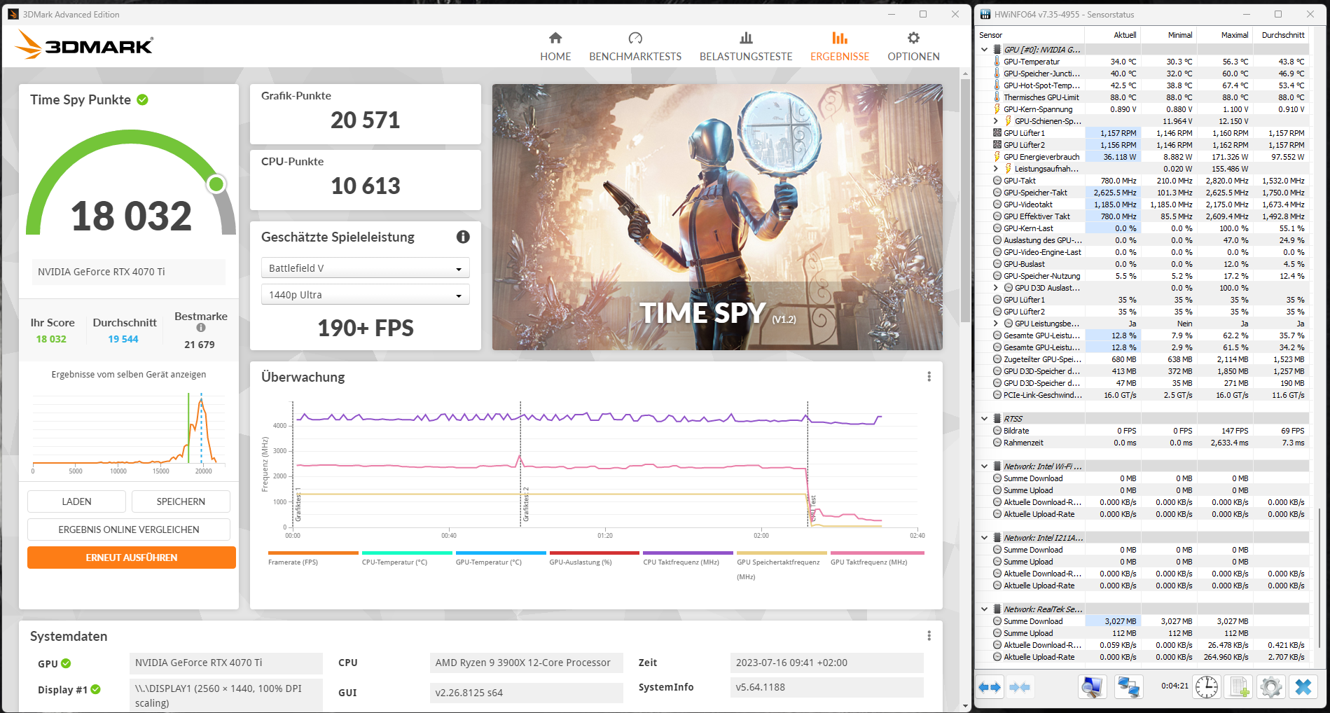

Stell doch die Karte auf 60% PL...sind bei meiner RTX 4070TI ~10% Verlust.
Die Lüfter drehen im angenehmen Bereich und bei der Hitze momentan kann man mit 10% weniger FPS leben.
ADA regelt über das Powerlimit echt gut.
