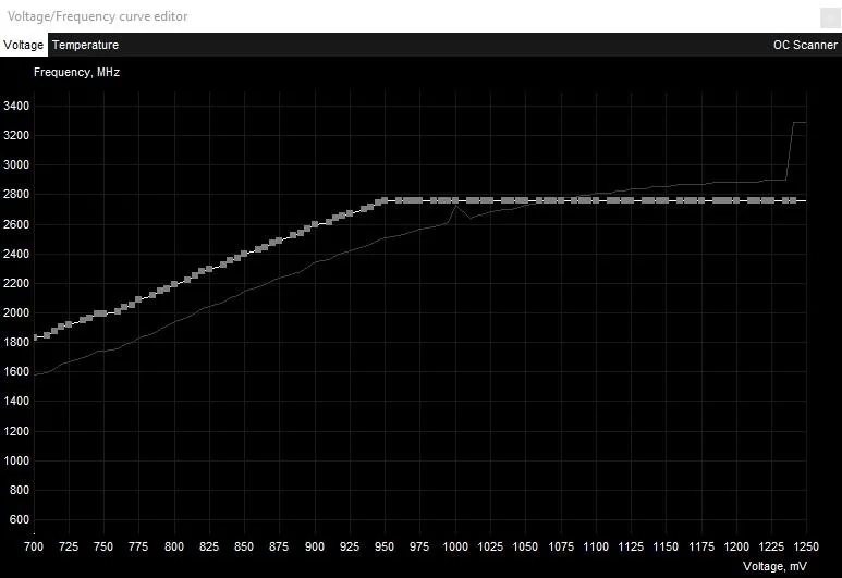

Habe meine Kurve gerade nicht zur Hand, da ich nicht daheim bin. Sie sieht aber im Prinzip so aus: Bis 950mV ansteigend, ab dann flach:
Einziger Unterschied zu meiner Kurve ich habe als Maximalfrequenz 2.670MHz vorgegeben.

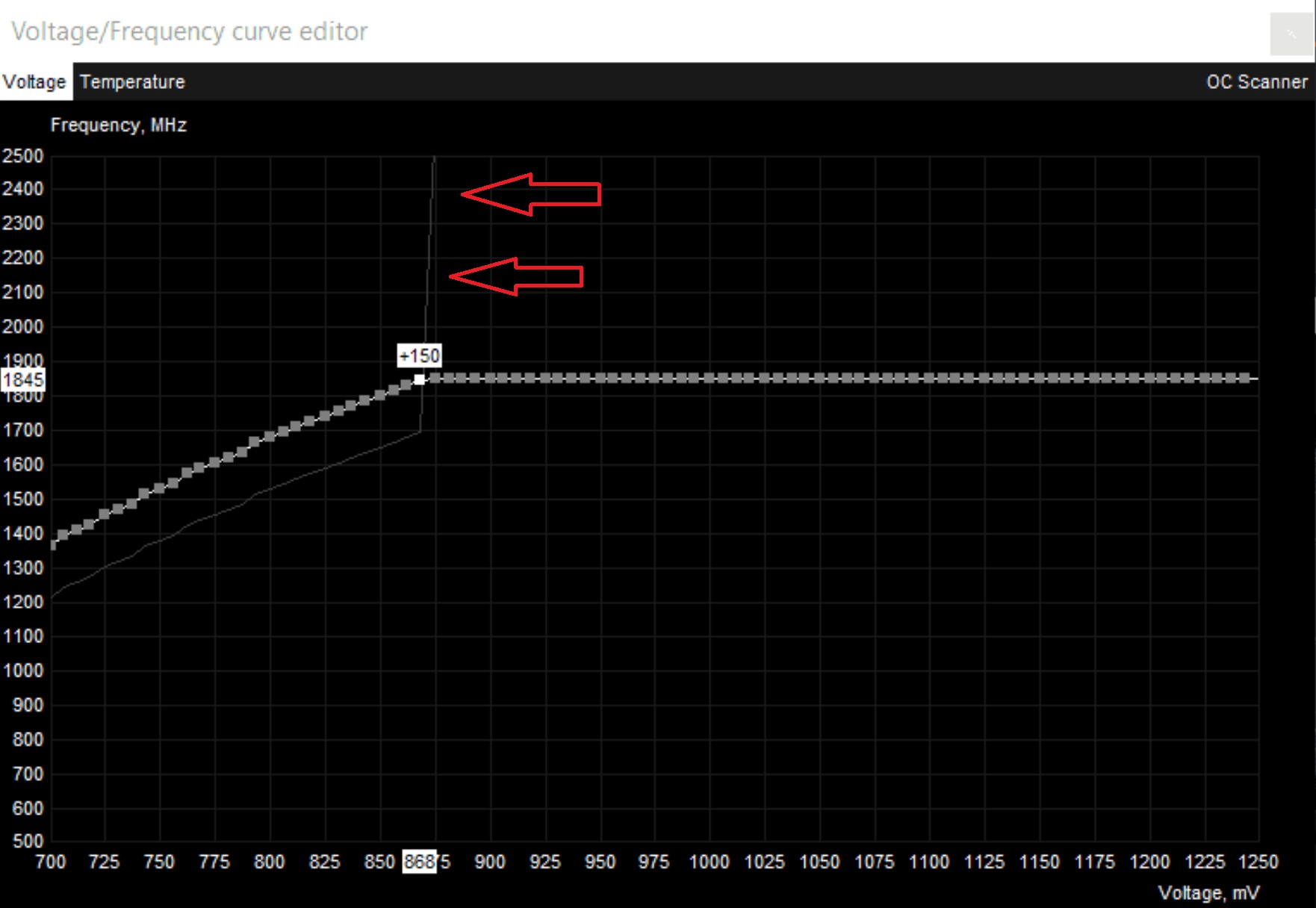

Habs mir gedacht,so wird das nix.
So wirds gemacht.
Ganz wichtig ist diese kleine feine Linie,die muß genau so aussehen bzw. nach oben gehen.
Hier auch nochmal erklärt bei Methode 1.
https://www.hardwareluxx.de/community/threads/nvidia-rtx4000-undervolting-sammler.1325830/

Sicher?Ich hab meinem Beitrag oben noch was hinzugefügt.Guck dir das mal an.
P.S. Mit DLSS4 Transformer Mode+neusten Treiber musste ich alle meine UV Profile neu machen,weil der Karte jetzt mehr abverlangt wird.Hogwarts Legacy bestes Beispiel.

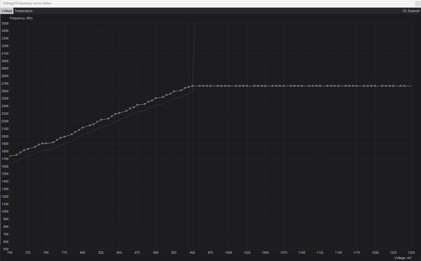

So, @dman, habe die Kurve nun nochmal neu erstellt mithilfe der Anleitung, die Du verlinkt hattest. Damit sieht die Kurve nun so aus:
Und die Spannung überschreitet die 950mV nun tatsächlich nicht mehr. Danke für den Tipp! Man lernt einfach nie aus. ;)
Allerdings bleibt die Taktrate nicht konstant. Obwohl ich 2.670 MHz als maximum gewählt habe, springt die Karte mitunter trotzdem auf 2.685MHz oder sogar 2.700MHz. Ich tippe mal, dass das eher eine thermische Frage ist. Denn die Referenzkurve ist ja auch temperaturabhängig und die editierte Kurve ist ja, so wie ich das verstanden habe, nur ein Offset (je Punkt) der Referenzkurve.

Perfekt,so soll die Kurve aussehen :daumen:
Ist normal ja,deswegen lieber ein bißchen tiefer ansetzen.
