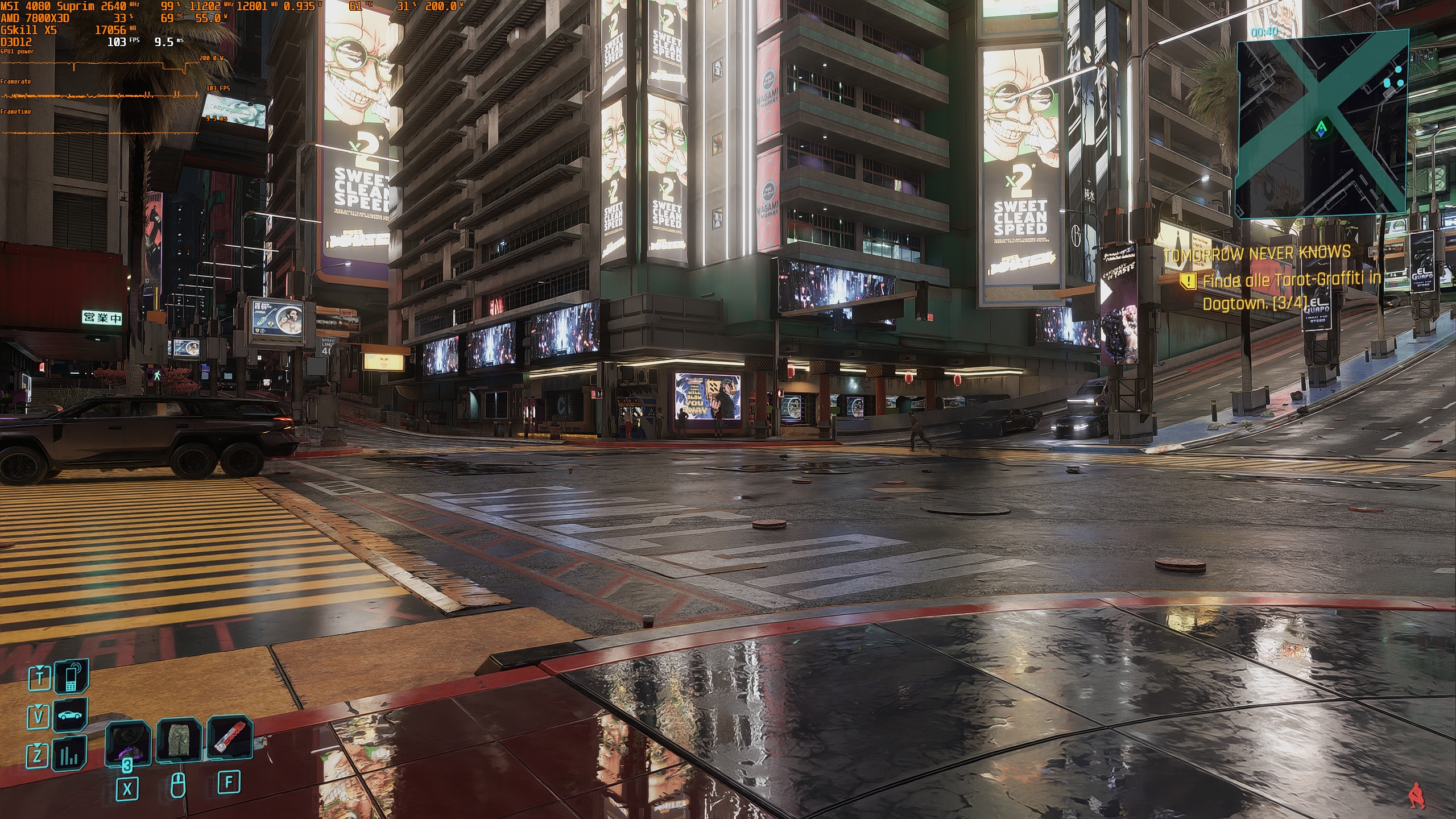

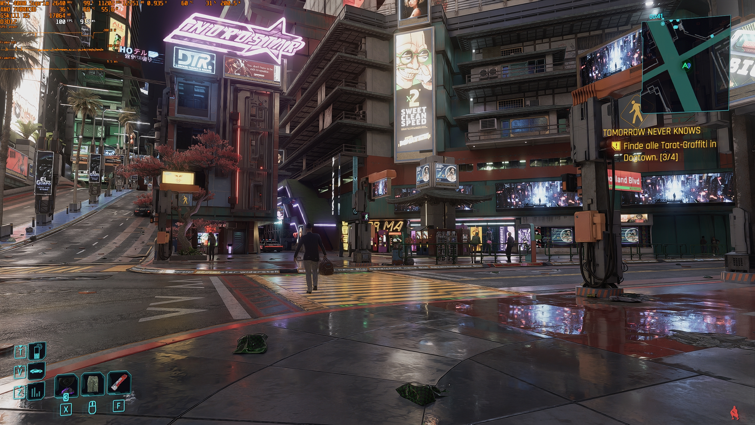

Kommt natürlich auch auf den Kühleraufbau an. 30% entsprechen bei meiner 4080 ca. 850 U/min.

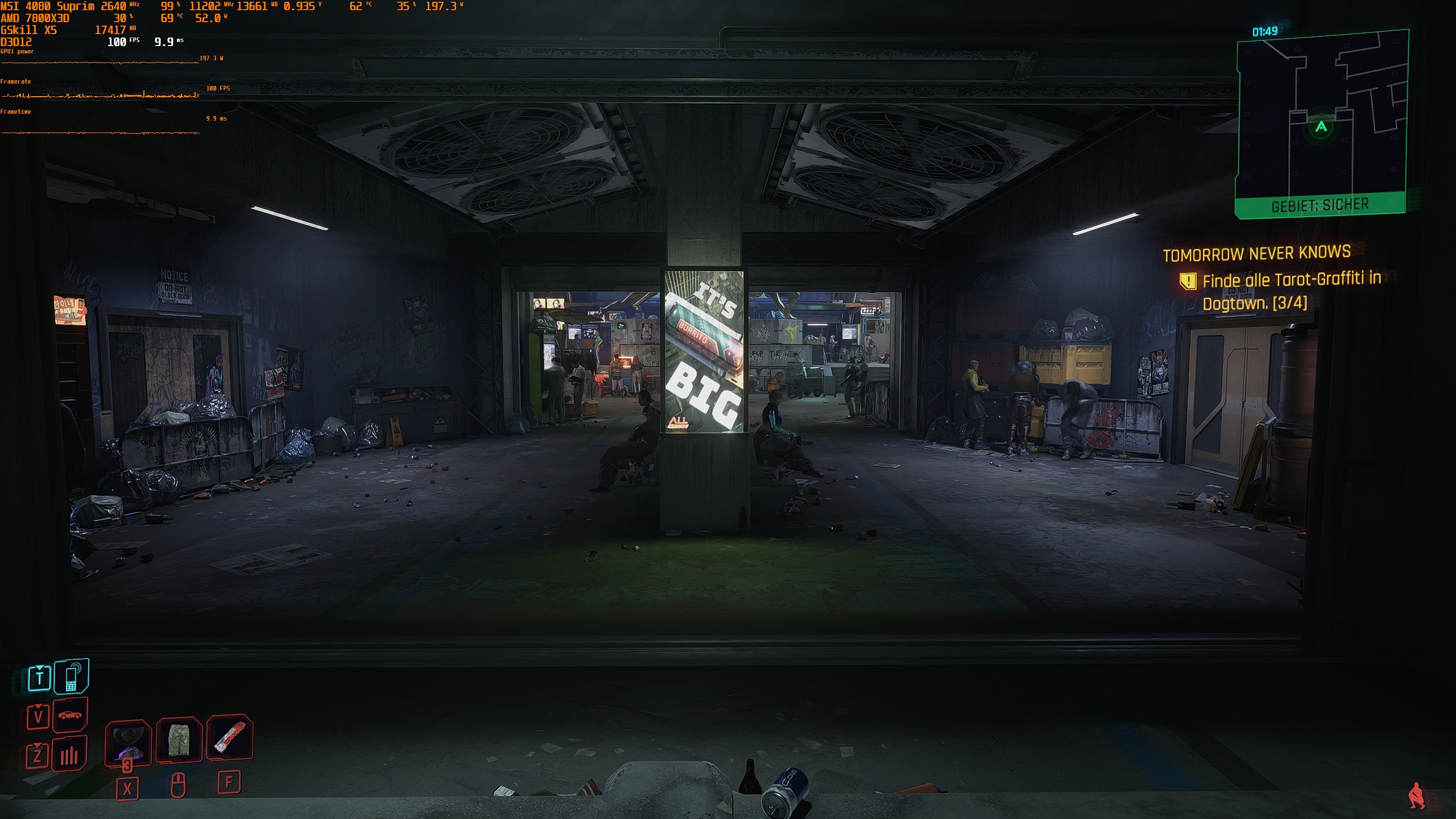

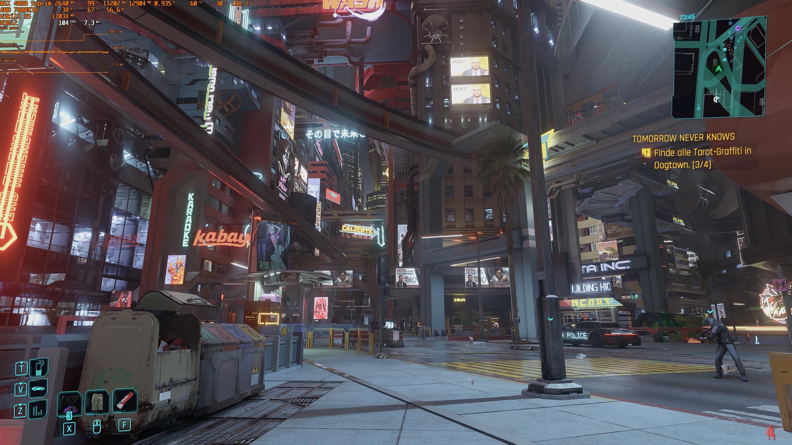

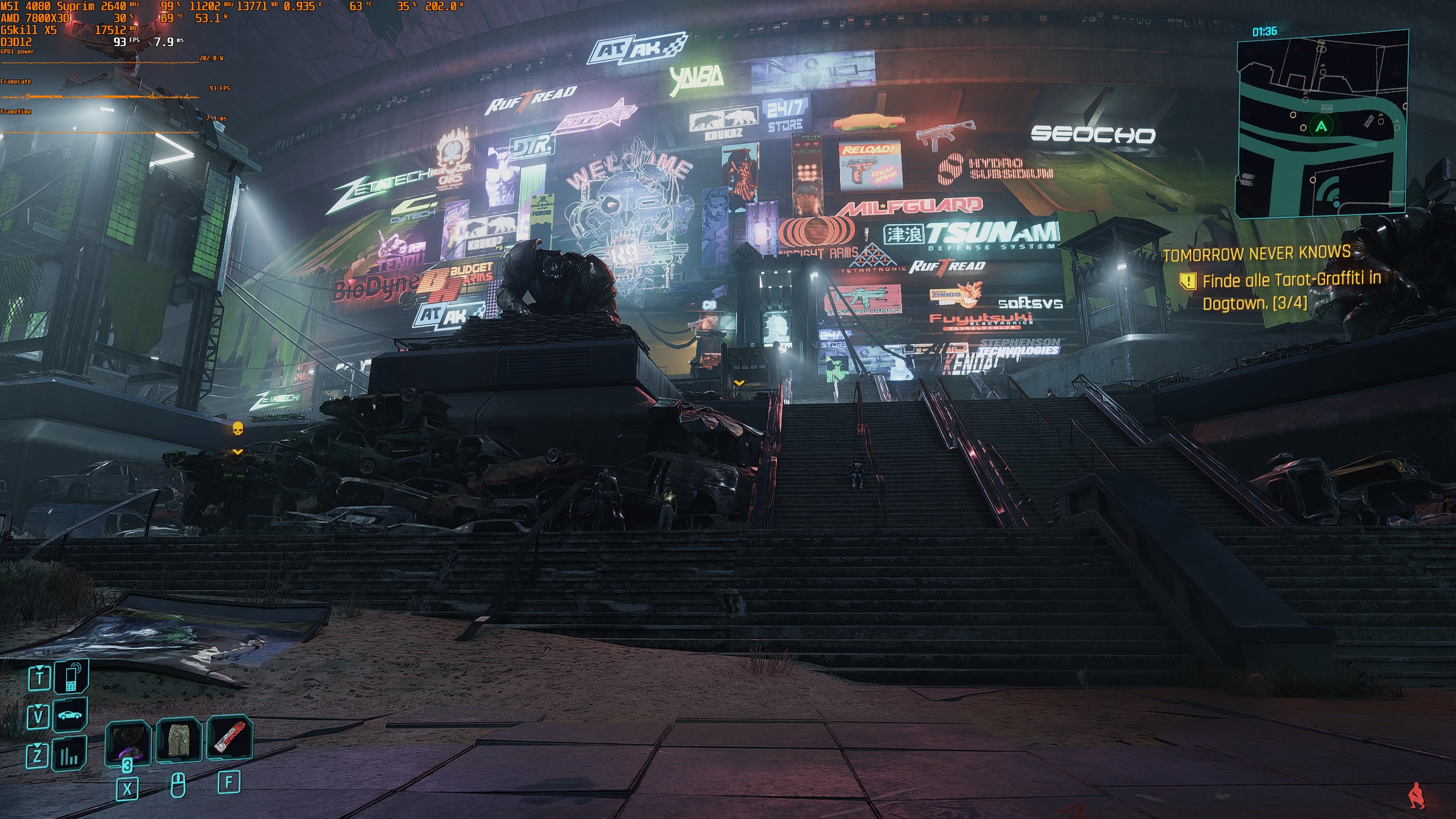

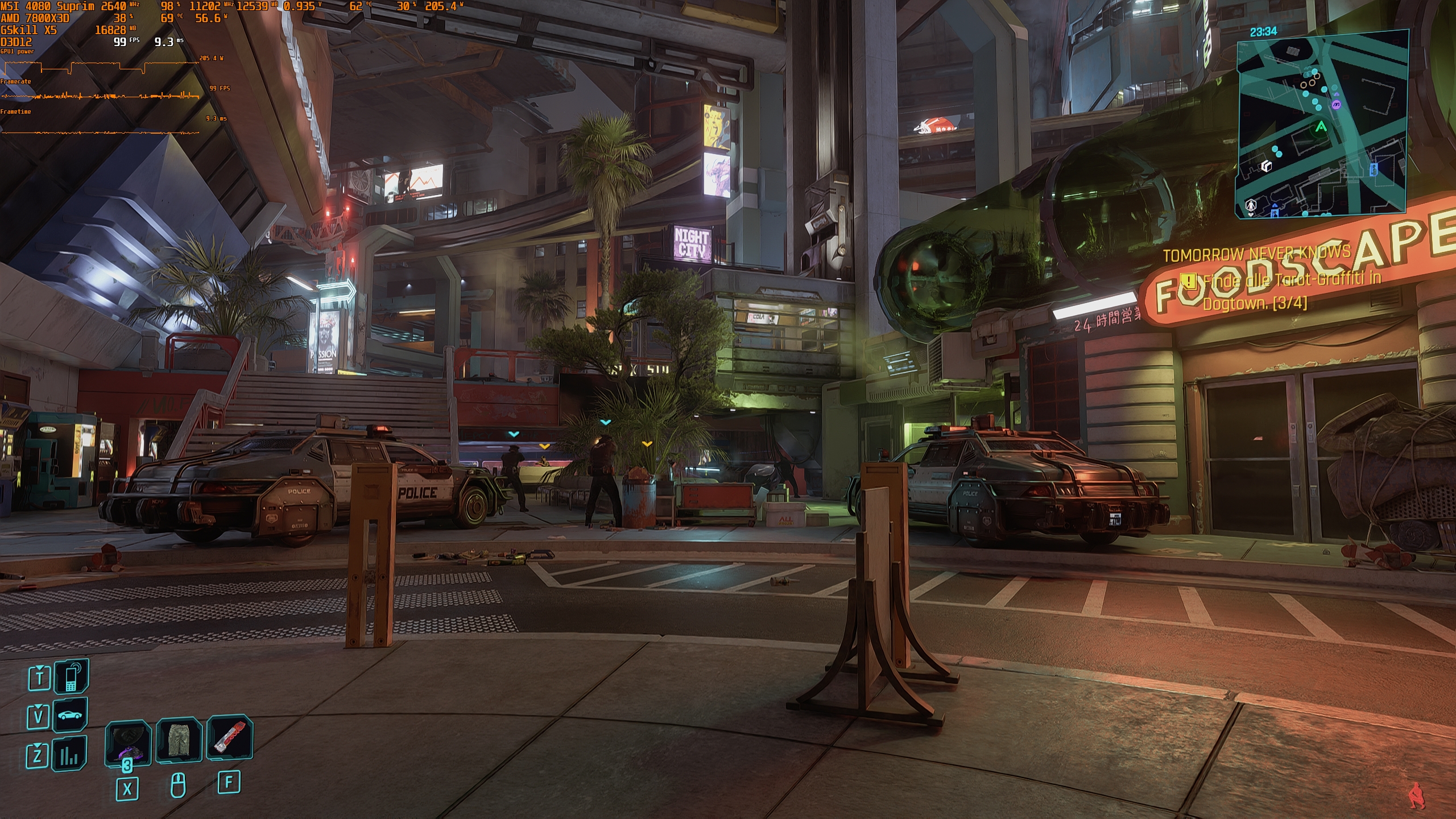

Hier beispielsweise das "Eco-Profil" bei maximierten Cyberpunk (inkl. Mods und ReShade):
...und zack... schon wieder in Screenshot-Laune 😅.

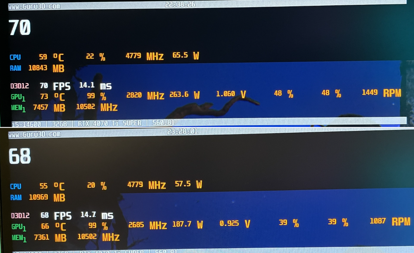

Habe gerade viel rumgetestet. Also 2900MHz bei 0.990v wurde nix, gab einen Freeze. Wollte dann nicht mehr weiter testen (mache ich morgen rein für die Neugier mit höherer Spannung) viel mehr hat mich die Effizienz interessiert wobei ich auch den Takt bis 2700MHz senkte. Bin dann bei 0,925v nach langem hin und her verblieben. Habe aus Spaß mal sportliche 0,900v probiert aber gab einen Freeze.
Getestet aktuell nur aus Zeitmangel bei Hellblade 2. Regler alle nach rechts, 1440p ohne DLSS. Auch mehrere Spots getestet wo die FPS auf 87 hochgingen um zu sehen, ob es sich änlich verhält. Das tat es. Bin dann auf einer Stelle im Dunkeln bei Nebel und Feuer verblieben wo dies der Graka so richtig zusetzte. :D
Die Vergleichsbilder sprechen für sich, war geschockt. Lief wie gesagt mehr als halbe Stunde absolut konstant. Bin mal gespannt wie es bei Cyberpunk, Hogwarts (beide mit RT), Battlefield usw. aussehen wird.
Oberes Bild Stock Settings
Unteres Bild undervolted
Und siehe da, auch die Lüfter spielen mit und gehen um 400+ rpm runter.
Keine Ahnung was das gestern war, heute reagierten sie als ich unter 0,990v schrittweise ging.
Am interessantesten fand ich den Wert Hot Spot Temperature unter HWInfo.
Unter stock erschreckende 91° (84° sind für meine Graka max. vorgesehen laut Anzeige) und undervolted nicht über 82°.

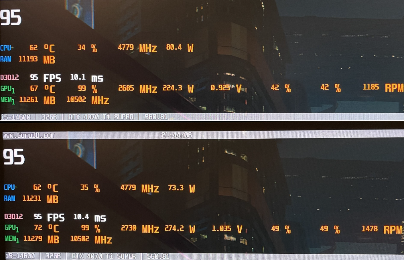

Zur Info, habe weitere Spiele mit 0.925v @ 2700MHz getestet und es lief überall konstant ohne Einbrüche. Ich denke das ist der Sweet Spot. FPS blieben in etwa identisch (Cyberpunk & Hogwarts -> hier und da 2 fps Abweichung was nicht der Rede wert ist) außer bei Battlefield 2042. Da eher konstant zwischen 6 bis 10 FPS Unterschied. Spielt in meinem Fall aber keine Rolle, da es sich um sehr hohe FPS handelt (160-170 Bereich) und mein Monitor nur 144Hz hergibt. Passt also.
Vergleichsbilder Cyberpunk 1440p RT Ultra ohne DLSS
Oben undervolted
Unten stock settings
