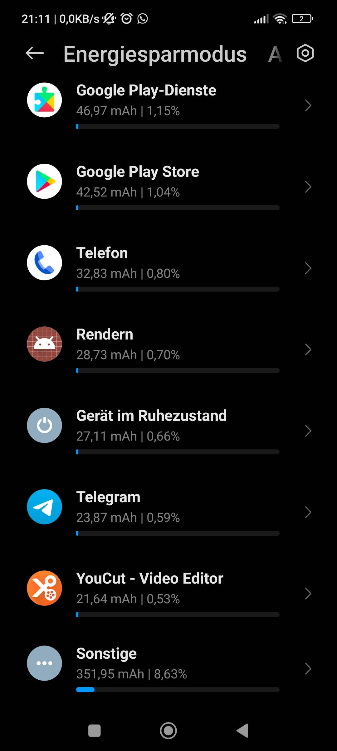

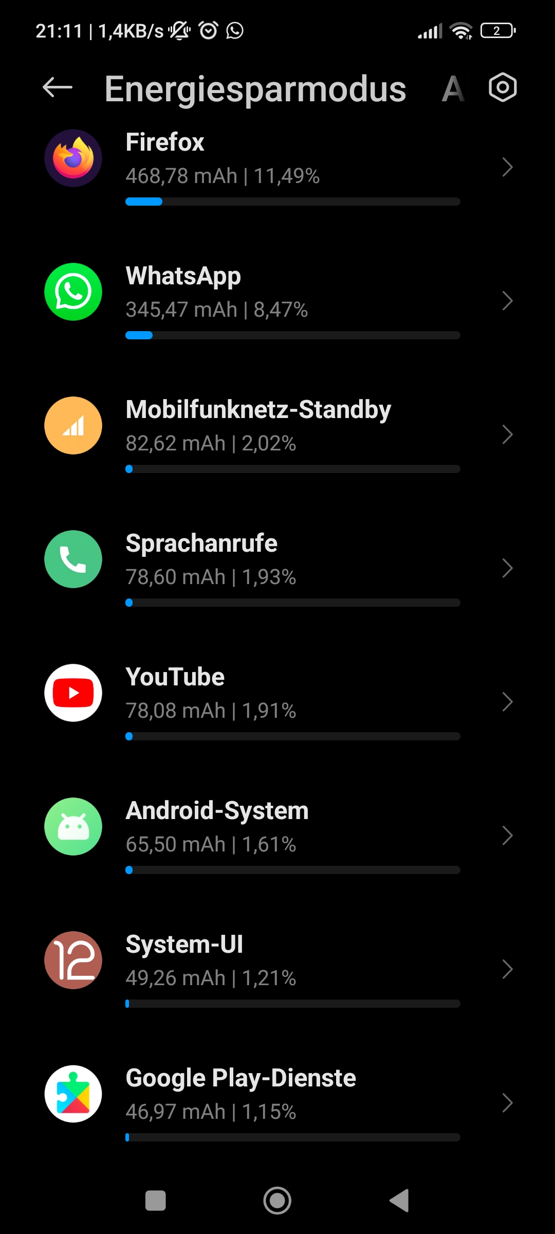

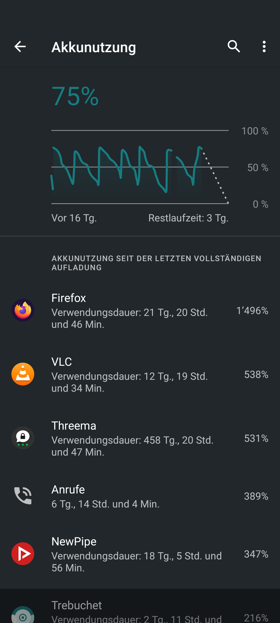

Hier ein Screenshot aus meinem Poco X3 Pro. Wie schaut das bei dir aus? Bitte Vergleichsscreenshot einstellen.

Hier einige Bilder wegen dem Akkuverbrauch wie gewünscht. Vielleicht hilft das für die Ursachenforschung
Hier der Rest der aktiven Apps

Was ist denn der Medienserver? Wenn ich drauf drücke steht da Beenden erzwingen und deinstallieren, aber beides ist inaktiv. Ich kann den also gar nicht beenden.
