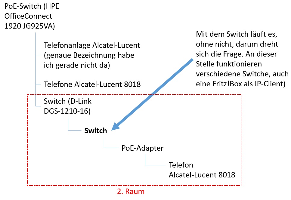

Oh, hier ist ja was los. Danke für die schnellen Reaktionen. Ich habe es einfach noch mal aufgezeichnet. Es geht um den dick gedruckten Switch. Die Distanz von PoE-Adapter zu Schwitch sind keine 2 Meter, von PoE-Adapter zum Telefon ca. 5 Meter.
Ich würde es gern lösen, ohne ein zusätzliches Kabel vom PoE-Switch in den Raum zu legen oder einen 2. PoE-Switch anzuschaffen. Deshalb die günstige Variante mit PoE-Adapter und aktuell zusätzlichem ausgemusterten Switch. Das funktioniert ja auch wunderbar. Mich interessiert nur wirklich, warum ich den dazwischenklemmen muss. 🤷‍♂️

Der D-Link ist managebar. Ist da vielleicht was besonderes auf dem Ports eingestellt?
Ich kenne D-Link Switche nicht, deswegen kann ich keine direkten Anhaltpunkte geben.
Reaktionen: markus_82
